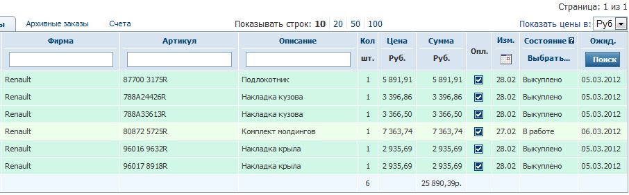

И сколько стоит подлокотник?
Старый 13.03.2012, 21:26   #3
skela
Аватар для skela
Онлайн: skela вне форума
Был(а): 26 мар 2022 22:11
По умолчанию Re: устанавливаем подлокотник
вот:
Название: заказ на дастер.jpg

В Петрозаводске у дилера подлокотники двух видов: темно-серый и светло-серый. Цена: 5901 руб. Работа по установке: 850 руб. Итого: 6751.
Старый 13.03.2012, 21:55   #7
skela
Аватар для skela
Сообщение от Tutor Посмотреть сообщение
я сэкономил почти тысячу!!!!
