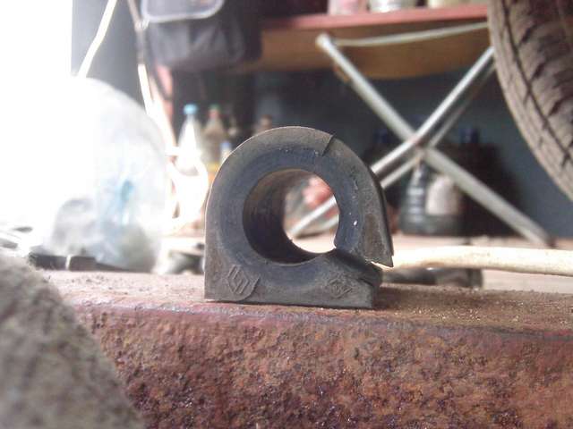

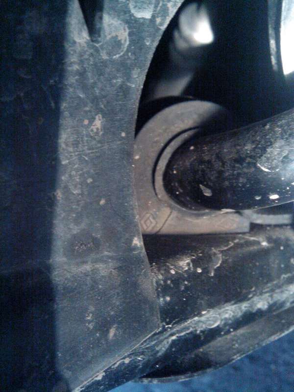

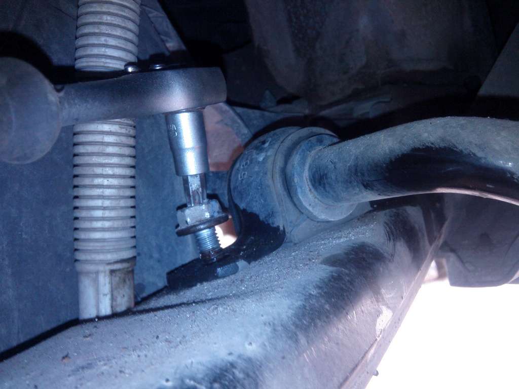

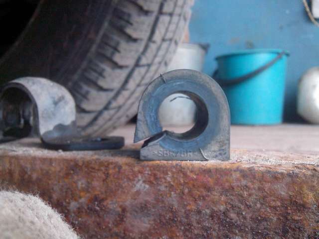

Стабиллизатор поперечной устойчивости, мать его. Покачали машину, я трогал шарниры "косточек", вроде ни малейшего люфта, в резине торсиона вроде есть перемещения, особенно слева. Подложил туда резиновые полоски от камеры грузовой машины (толщ. около 2 мм.).
Подзаржавели, один трудно шёл.
Как на новой машине!! Теперь прям жалко по ямам ездить. А ям этих на дорогах - как воронок в Донбассе!

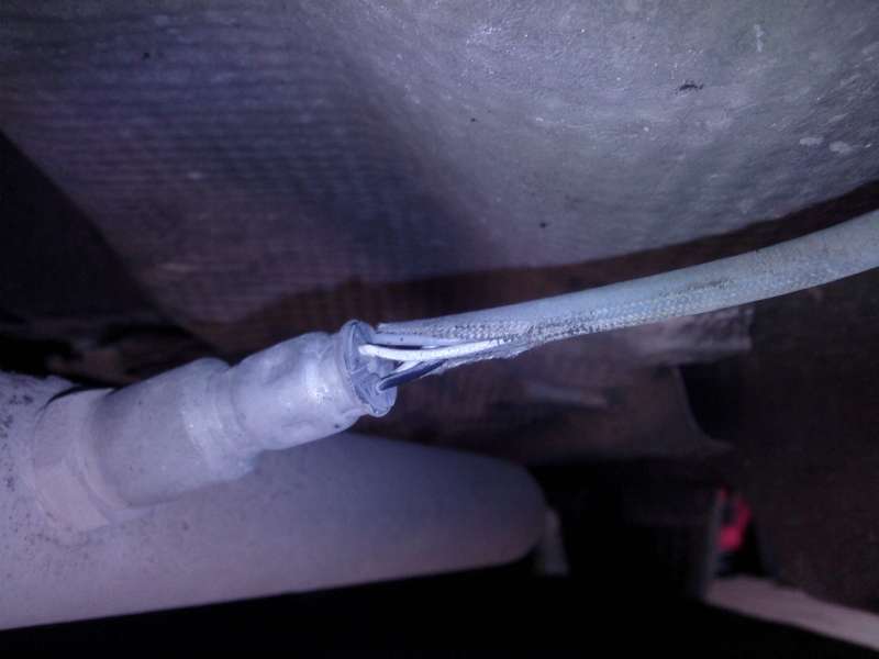

Провод (оболочка)-то потёрлась у датчика. От травы чтоли. Обмотал синей изолентой. Именно синей. )))
