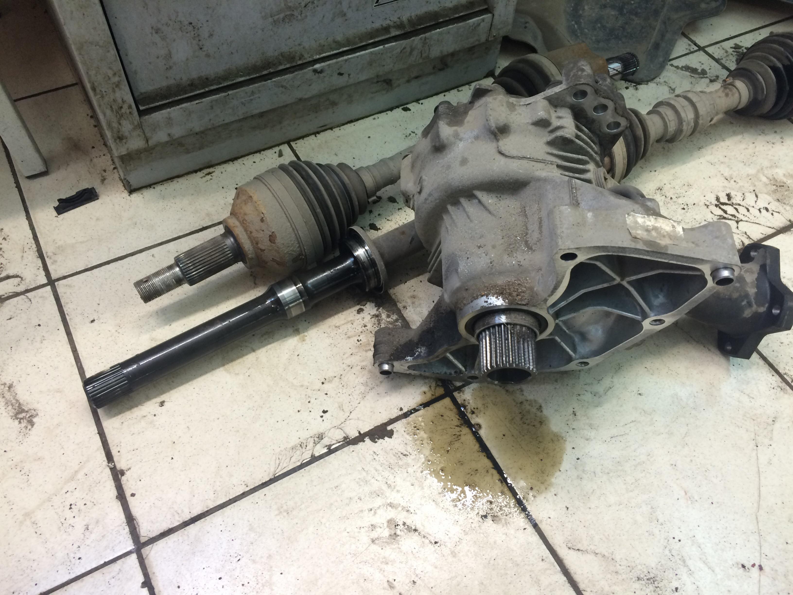

Неуж то Рено не рассчитывала с запасом, что в определенный момент вся мощность двигателя может оказаться только на однм колесе?
Мне кажется это очевидно и без всяких блоков...
Дастер это меньший от Мурано, только у Мурано привода и дифф передний поболее!
Выкладываю раздатка и промежуточный вал от Мурано, дифф в акпп Мурано обсолютно такой же конструкции, мне даже сначала показалось, что такой же, но при ближайшем рассмотрении он больше.
Фоткать акпп не стал, дифф похож но он больше, смысл шлицов и приводов тот же, что и у Дастера.
