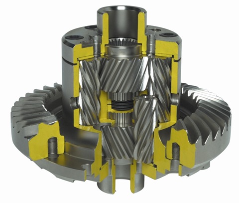

У Квайф (нашего дифа трения),за счет трения и внутренней кинематики,задача получить Кб=3-5,условие при котором момент до 70% общего, перераспределяется на колесо,больший момент направляет туда где сцепление с дорогой лучше..Кб зависит от угла наклона зубьев шестерен и сателлитов.

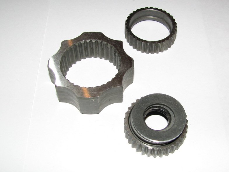

Преднатяг ,тарельчатыми пружинами,ограничивает, не дает сдвинуться шестерням полуоси,чтобы не дать задвинуть втулки со шлицами в корпус промежуточной центральной втулки которая и обеспечивает соединение, задает связь трением между полуосями-блокировку.
Диф.трения нужен создать условия первым делом для блокировки...т.е. заблокировать,а не условие разблокировки.
