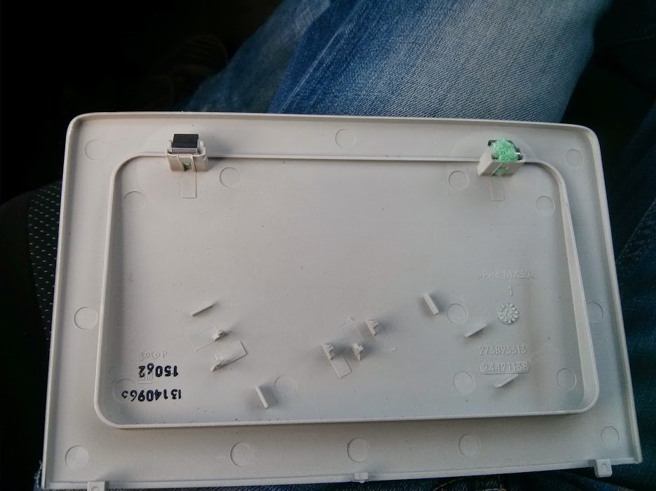

Сделал скрытую проводку для регистратора
с выделенной кнопкой включения, главное штатной! =)
подключил провод к зарядке
разбираем плафон (3 шурупа)
подключил к "штурманскому" свету, включение от кнопки
+ и - можно взять прямо с плафона, кнопка размыкает минус.
сам зярадник обматываем чем-нибудь чтобы не скрипело
я использовал кусок подложки под ламинат
ну и прячем зарядник в нишу за плафоном
так же этой же подложкой проложил металлические защелки
теперь ничего не брякает, допилинг так сказать
ну и фото конечного результата
регистратор включается от кнопки штурманской подсветки
лампочку вынул, в будущем заменю ее на красный диод, горит - значит работает
первоначально хотел включение регистратора от замка зажигания, но по опыту бывают ситуации когда нужно оставить регистратор включенным в машине, поэтому я сам включаю - выключаю когда нужно.
