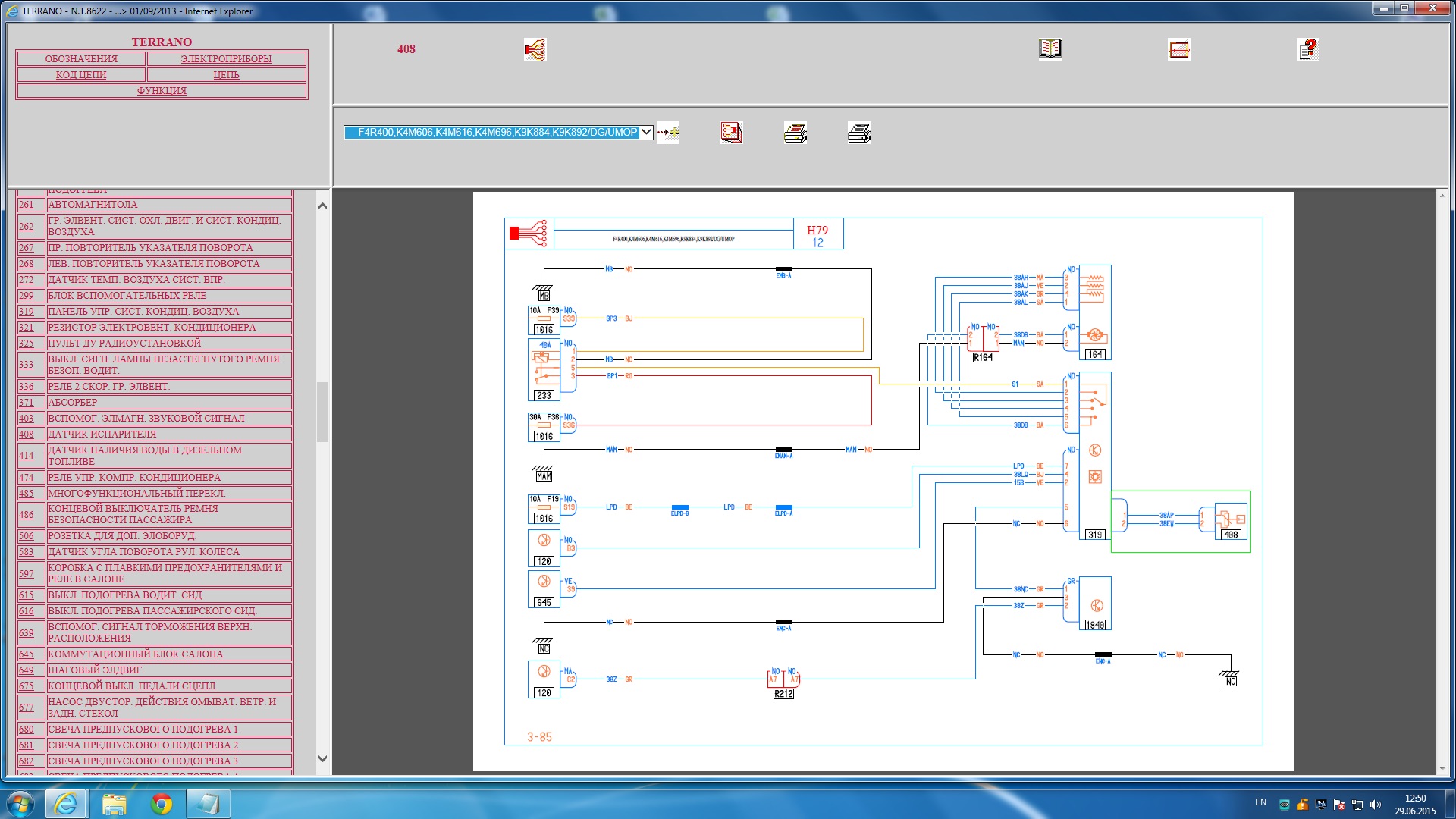

вот схема, но описания где стоит, зачем стоит и как поменять - не нашёл, зато нашёл что в террано возможна установка 7ми различных версий кондиционера, как сказано принципиально друг от друга отличающихся только вариантами исполнения запчастей которые невзаимозаменяемы с аналогичными элементами от других версий, и нашёл что есть комплектация с двумя испарителями ( второй испаритель ставится на центральном туннеле пола за ручником)...
Датчик на схеме - 408, блок управления отопителем - 319, ЦКБЭС - 645, ЭБУ двс - 120.
Заметьте! датчика давления хладогента на схеме нет, это потому что он подключен ( как и муфта компрессора) напрямую к ЭБУ ДВС и нарисован на другой схеме, то есть по сути дела блок управления отопителем может только просить включить или выключить кондей у моска двс, а вот влючать или нет моск решит сам, скорее всего если испаритель обмёрз то блок не будет просить включить компрессор у моска но падла лампочку зажжёт всёравно - индицируя водителю что кнопка нажата и как только ...- так сразу ...
