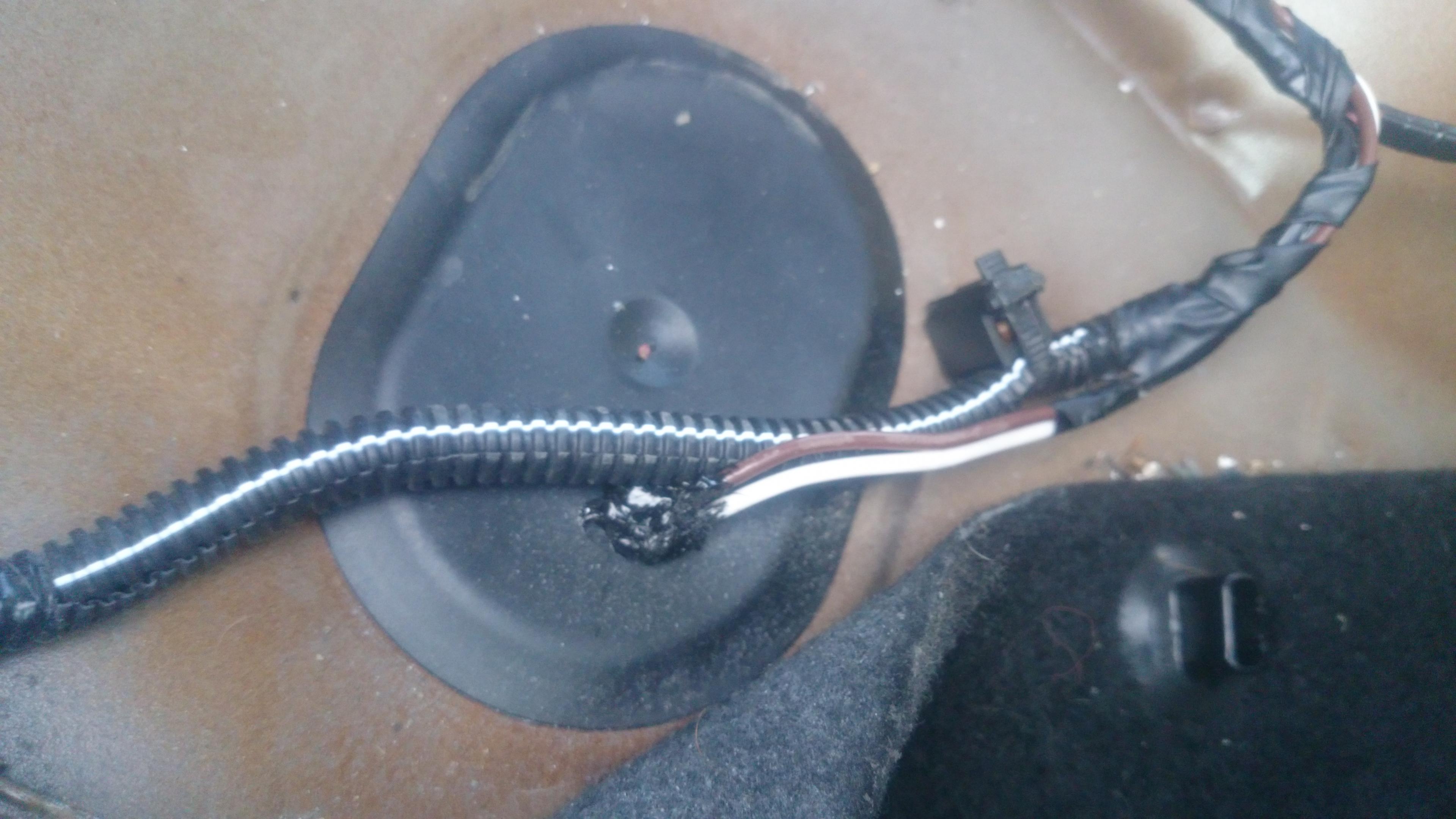

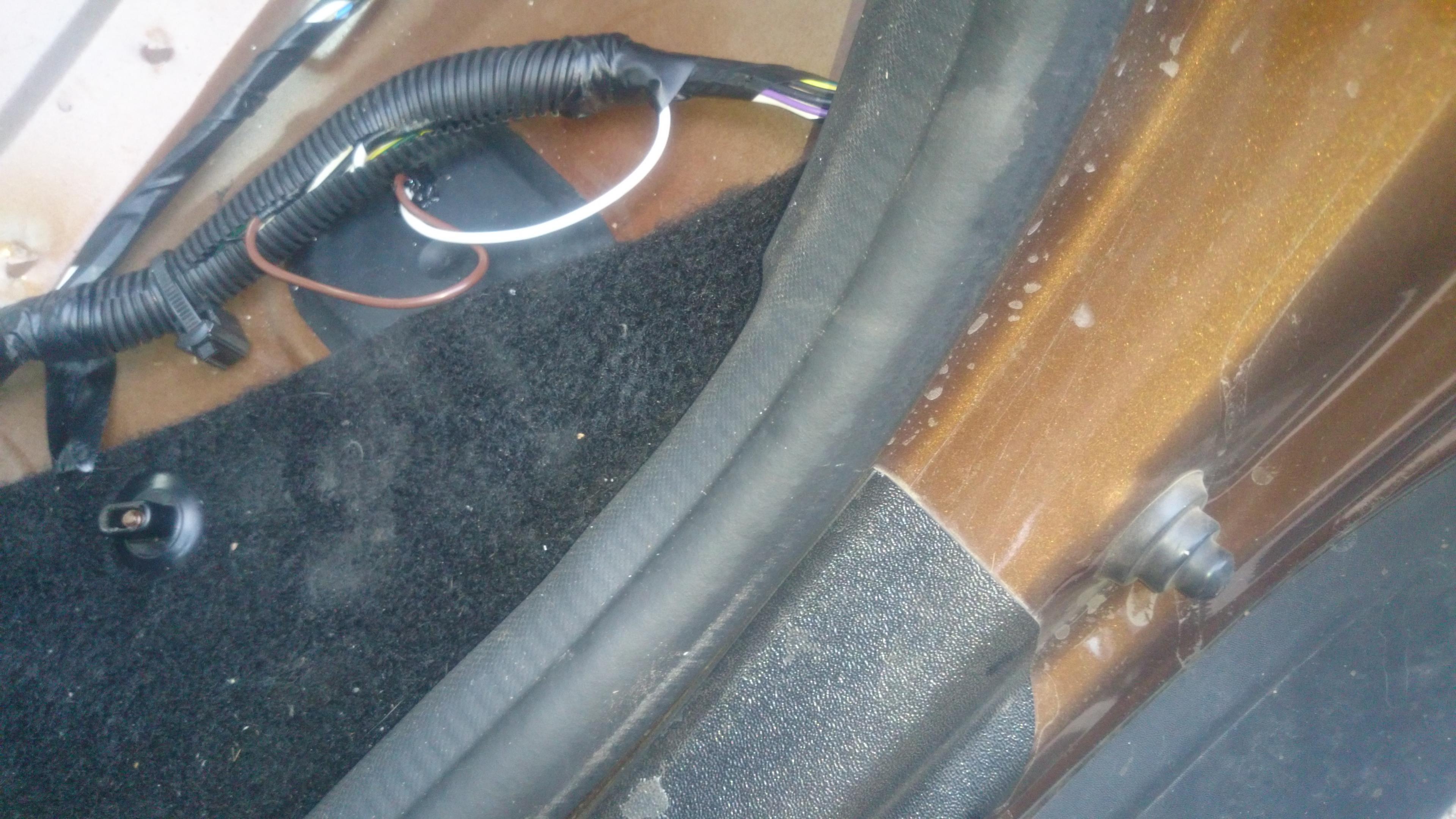

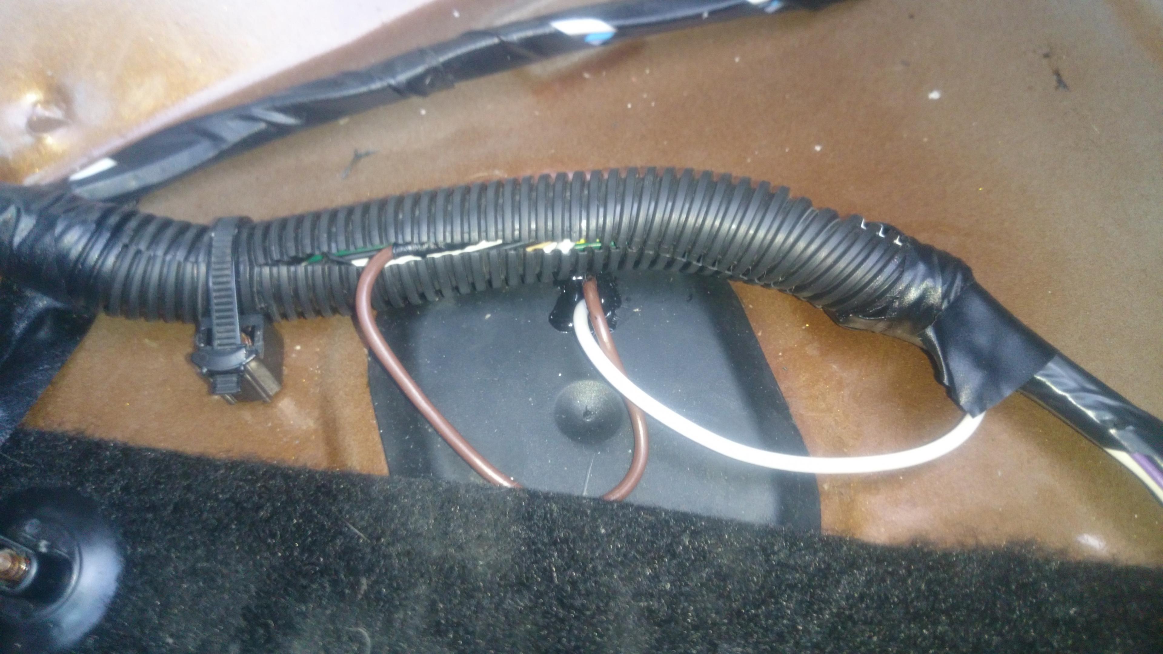

Поставил концевики. Заказал родные. Разъёмы от компьютера подошли. Подключил как по схеме, к задней двери. Не к передней, как кто то делал. Сигнализация теперь реагирует и свет в салоне тоже, зажигается и гаснет, при закрытии или открытии двери. Подключил всё под сиденьем.У меня провод белый тонкий, это от концевика багажника (там не один провод белый). Для проверки проводов, использовал мультиметр. Минус (массу) взял там же в жгуте проводов, с черного минусового провода. Всё отлично, работает. Провод через отверстие для концевика, вставлял не много вперед (по диагонали) там есть внутри маленькое оконце. Открыв заглушку большую, проделал отверстие в ней. Через неё вывел провода, места выводов залил герметиком высокотемпературным Титан. Провода Пгва высокотемпературные, очень крепкая изоляция (со всех проводом я ногтем снимаю изоляцию, с этого провода не получается. даже зажигалкой плавя, изоляция тяжело снимается. есть инструмент для снятия изоляции, им и пользовался).
