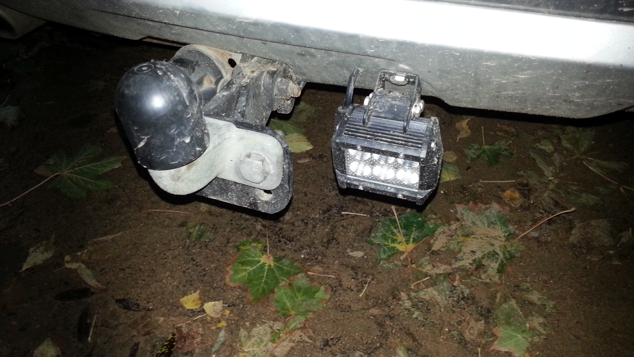

Купил в магазине светодиодную фару рабочего света. Электрическая мощность фары - 18 Ватт.
Долго ломал голову как сделать кронштейн, что бы закрепить ее на болты фаркопа. Не нашел подходящего материала и продырявил бампер... Взял шуруповерт и сделал две дырки: под крепление самой фары и провод. С внутренней стороны бампера под гайку положил огромную шайбу. Вырвать фару, не сломав бампер и не повредив родной кронштейн, невозможно.

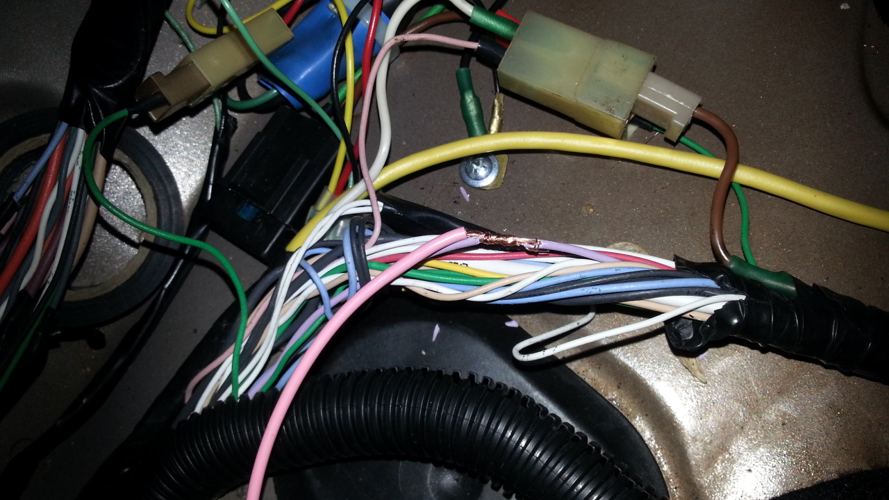

Огрызок провода выходящий из фары был удлинен, пропаян и заведен через пластиковую заглушку в левую нишу. провод прилеплен кабельными стяжками к поперечной балке фаркопа. Отверстие в заглушке и выход провода из фары замазал силиконовым герметиком. На фото ниже - место где выходит провод.

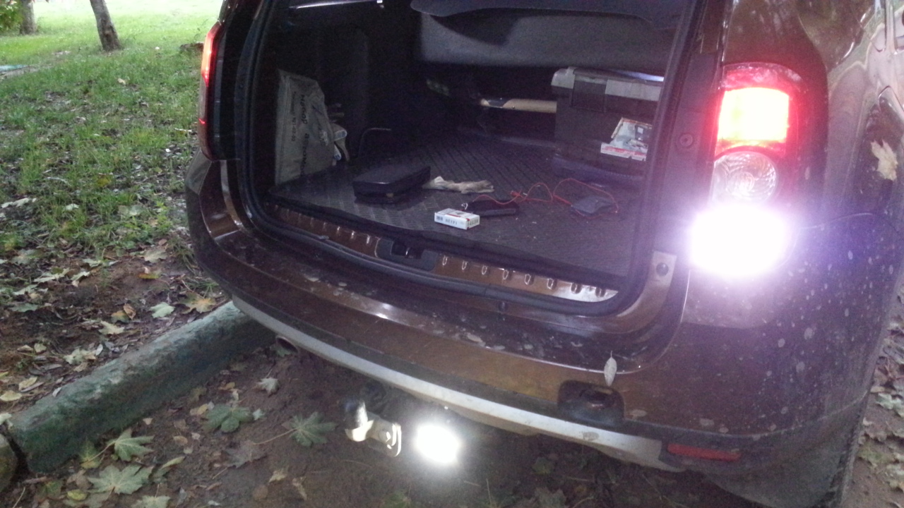

"Масса" подключена под гайку на задней левой стойке. Плюсовой - через реле к проводу фонаря заднего хода под задней сидушкой.
Катушка реле подключена к проводу габаритных огней и "массе".
Т.е. фара зажигается только если включены габариты.
