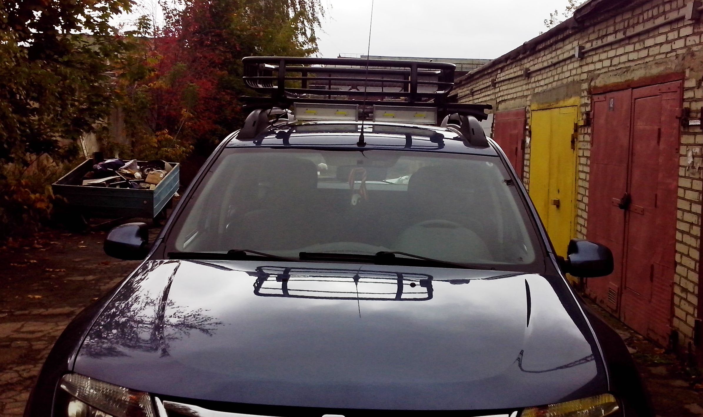

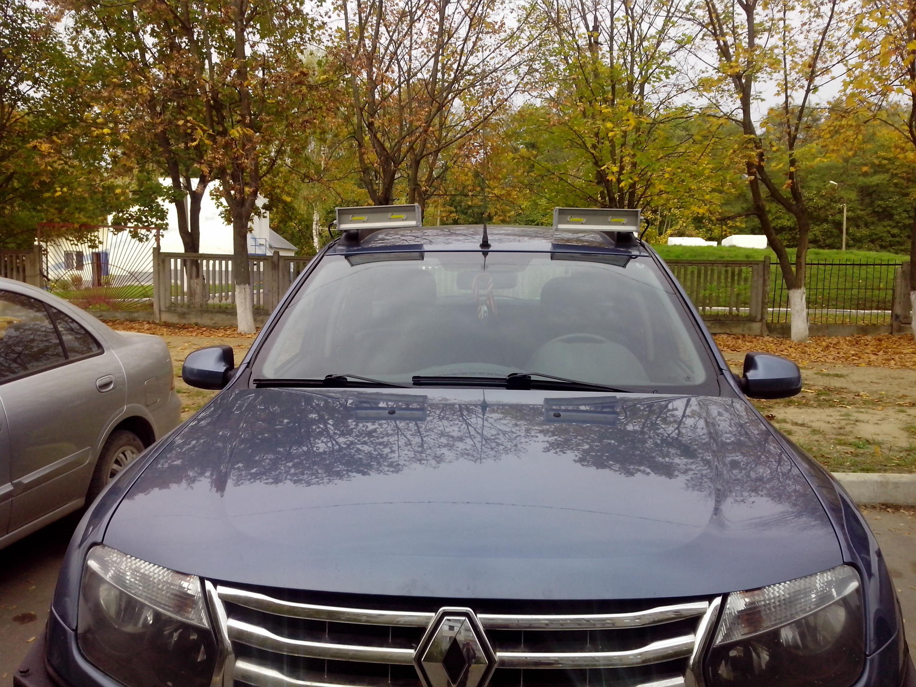

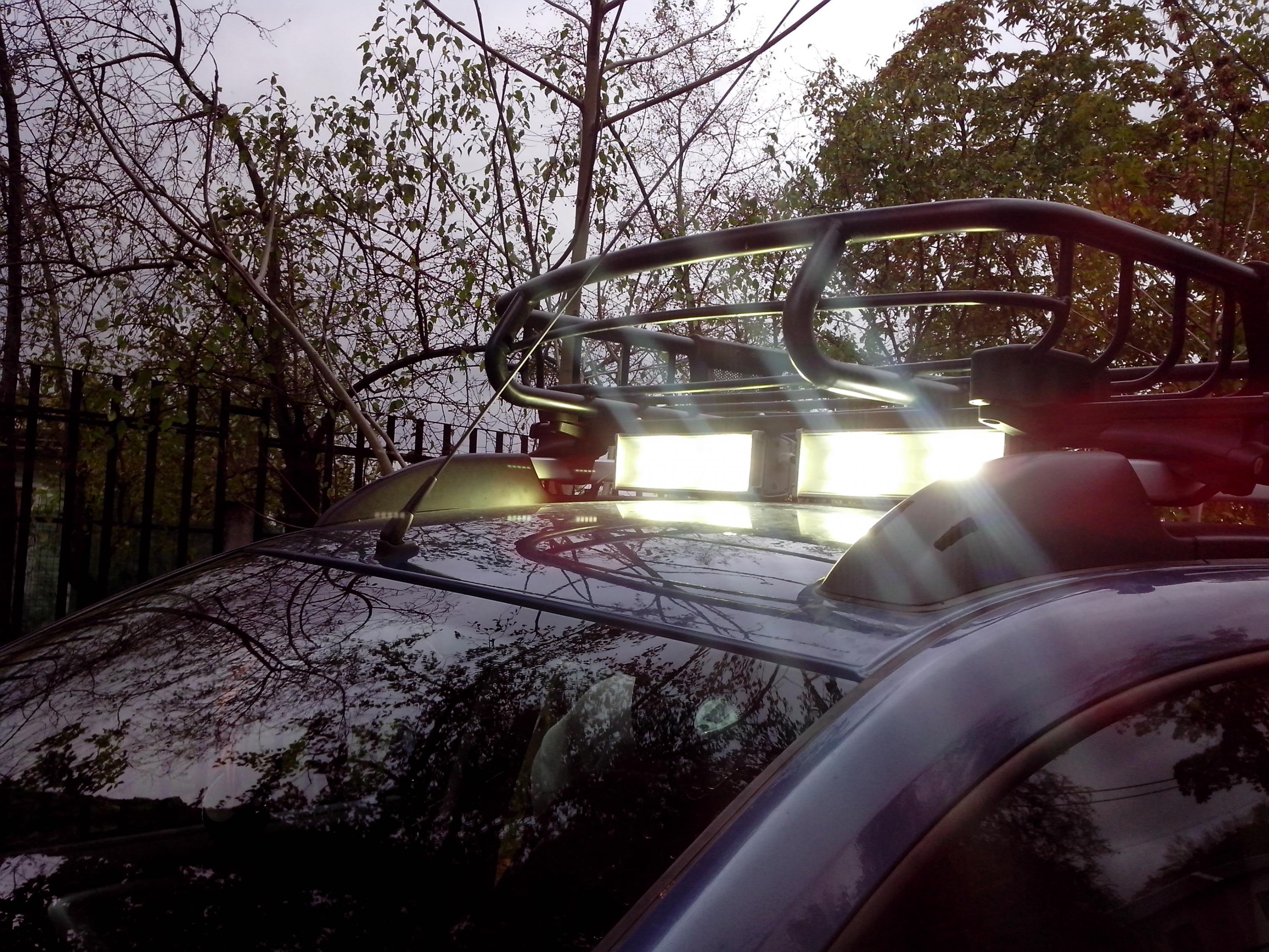

появилась идея поставить еще один дополнительный свет - теперь уже люстру на крышу моего авто. Причем не такую как у всех.
Поначалу решили поставить в передние части релингов, результат не впечатлил:
сильнейшая засветка лобового стекла и капота, неэстетичный внешний вид.
Вторая попытка увенчалась успехом, фонари были закреплены снизу тулевской поперечины. В итоге все получилось как надо - мощный рассеяный свет, отличное освещение обочин. Суммарная мощность 80 Вт, количество люменов впечатляет.
