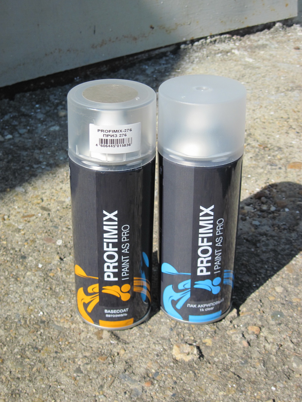

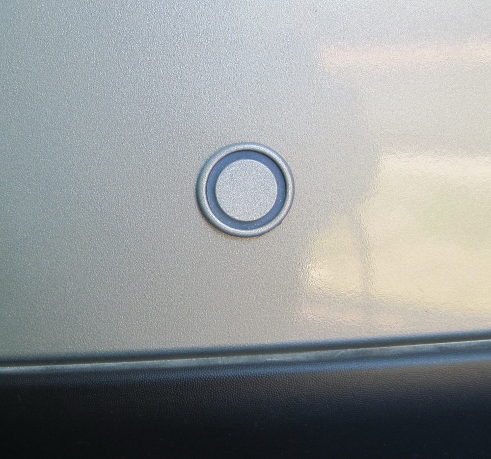

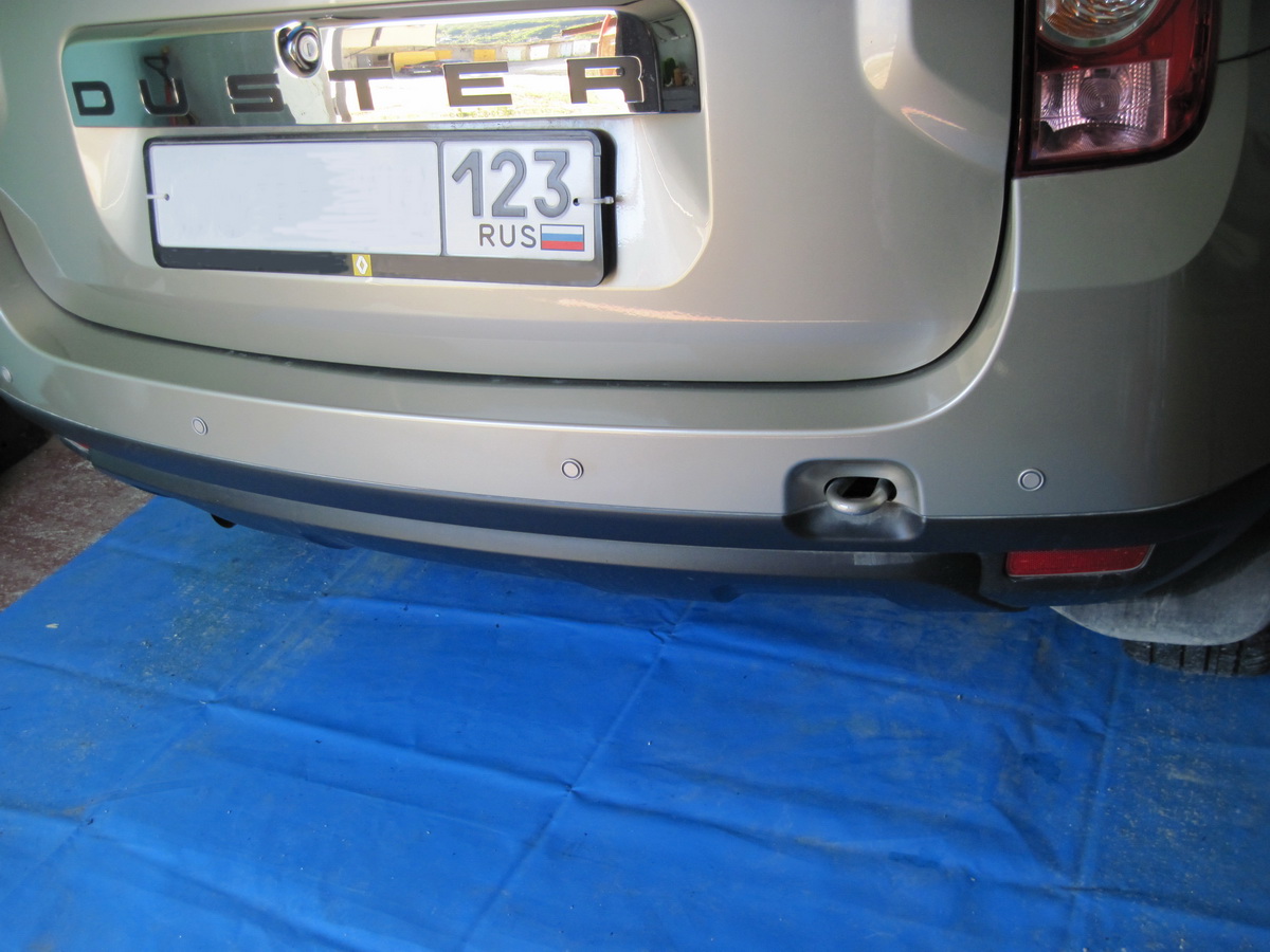

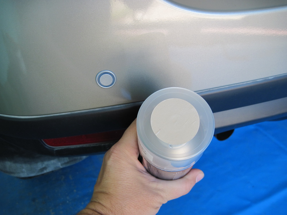

Установил партроник Multitronics PU-4TC дополнительно к бортовому компьютеру С-590. Бампер не снимал, жгут завёл через нижнюю заглушку около правого фонаря. В автомагазине попалась краска очень близкая по цвету к родному «базальту». По рекомендациям из интернета, изначально чёрные датчики зашкурил мелкой шкуркой, обезжирил, покрыл грунтом, покрасил тонким слоем и укрыл сверху двумя слоями лака. А когда краска начала подсыхать зубочисткой очистил внутренние колечки. Если бы поставил датчики в нижнюю чёрную полосу, думаю, были бы частые ложные срабатывания.
