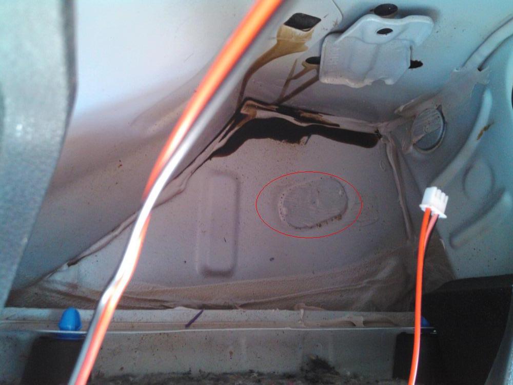

Правильно ли я понимаю, что когда говорят, что провода в багажник завели через пластиковую заглушку под фонарем, то речь идет именно о заглушке в полу??? Насколько я заметил другие заглушки (в вертикальной части кузова под фонарем) ведут в замкнутую полость и не могут быть использованы для заведения проводов...
Она самая, снизу сверлишь чем-нибудь и протягиваешь проводку сразу к фонарю...

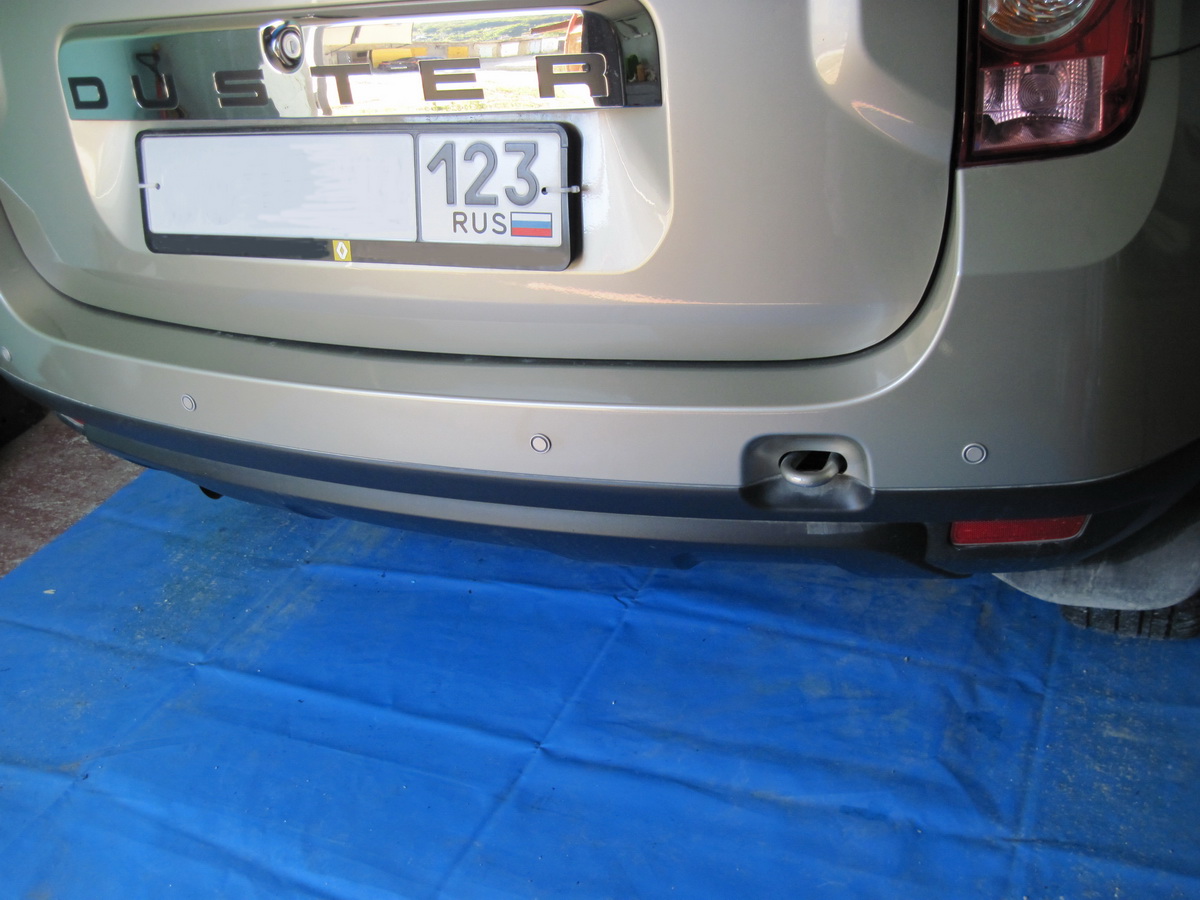

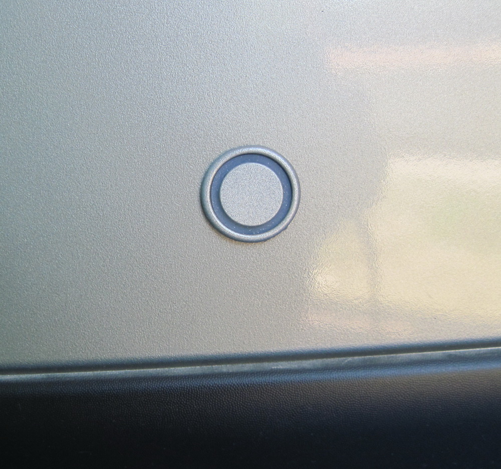

На улице развелось много детей (включая мою младшую) с ростом ниже стекла двери багажника, и здавать назад стало страшновато. Решил поставить парктроник. Выбор пал на Parkmaster 35-4-a (по старому 4DJ-35). Снимать бампер не собирался изначально, не вижу смысла в лишней работе. Изначально хотел в нижнюю часть бампера, данный парктроник комплектуется корректирующими корпусами датчиков с углом 13град. но подумал каково будет датчикам если разворачиваться гдето в лесу, и есть желание в последствии поставить защиту бампера и тогда датчики будут совсем не к месту. Сверлил бампер по разметке найденной в инернете от середины 230 в обе стороны, потом по 420мм., вверх от стыка бампера/фартука 22мм (может и зря) Два центральных отверстия попали в нижнее горизонтальное ребро усилителя. Ковырял усилитель. Потом увидел видео где расстояние вверх 40мм., тогда бы ребро осталось снизу. провода от датчиков упаковал в дополнительную гофрозажиту и пристегнул хвостами к кронштейнам усилителя внутри бампера. Блок установил в правой нише багажника, потому что монитор установил справой стороны панели в зоне взгляда в боковое зеркало (ну привык я по боковым после грузовиокв) провод к монитору проложен под резинками дверей легко, быстро и неплохо. А вот с заводом проводки датчиков в отсек... Писали про отверстие под фонарем. Под самым фонарем стоит небольшая заглушка, но выходит она в полость усиления кузова. Вобщем после получаса попыток просунуть жеский провод через нее, нащупать рукой, этот вариант умер. Перешел к попытке нащупать над жабрами заглушку, как показано в дилерском мануале по установке парктроника, но там ЛЕВАЯ сторона. Не нашел. В общем так, если и есть там пути то без снятия бампера найти их у меня не получилось. Вернулся к первому варианту со сверлением нижней заглушки и последующей заливке герметиком. Врезку в фонарь делал с пропайкой, проовда обвязал и уложил поприличнее, чтоб не терлись от тряски и не торчали. Работает однако.

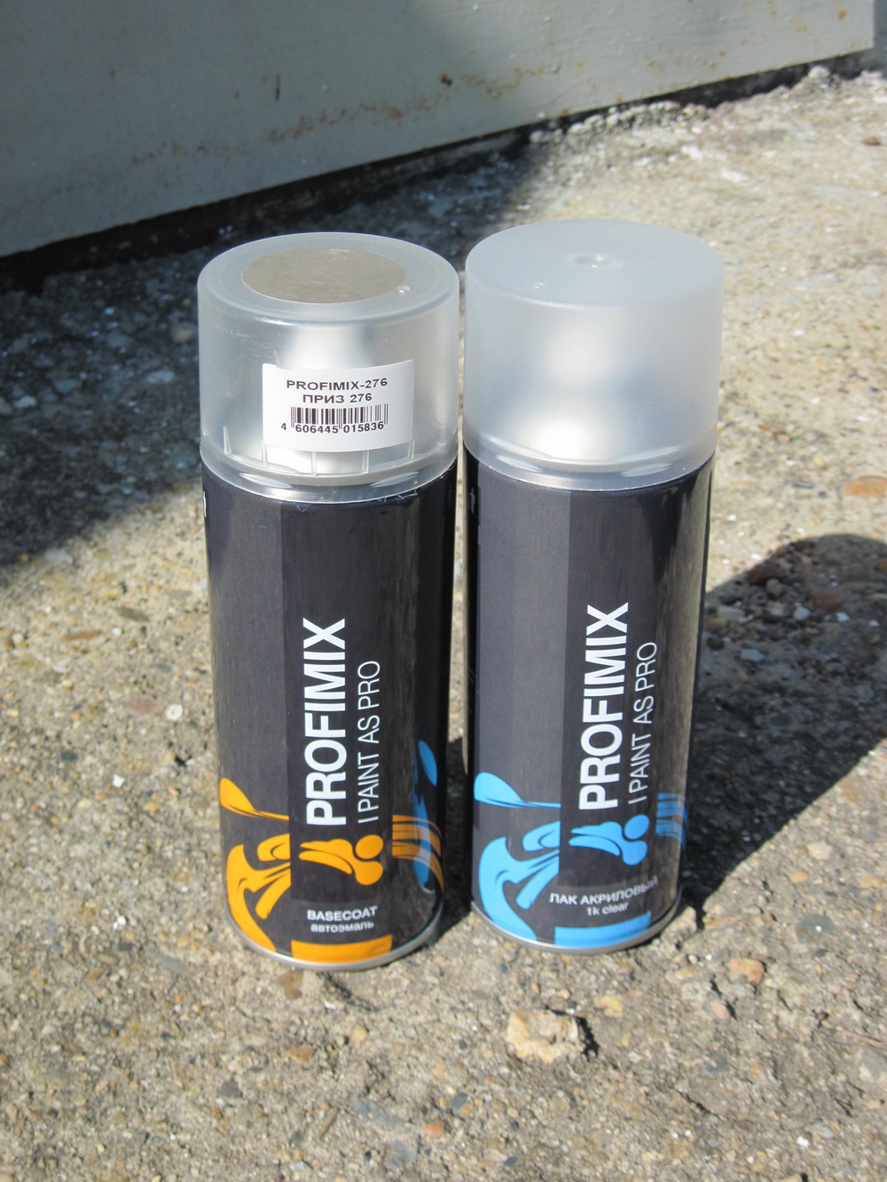

Я вот на днях то же буду ставить простенького китайса - сегодня покрасил датчики.

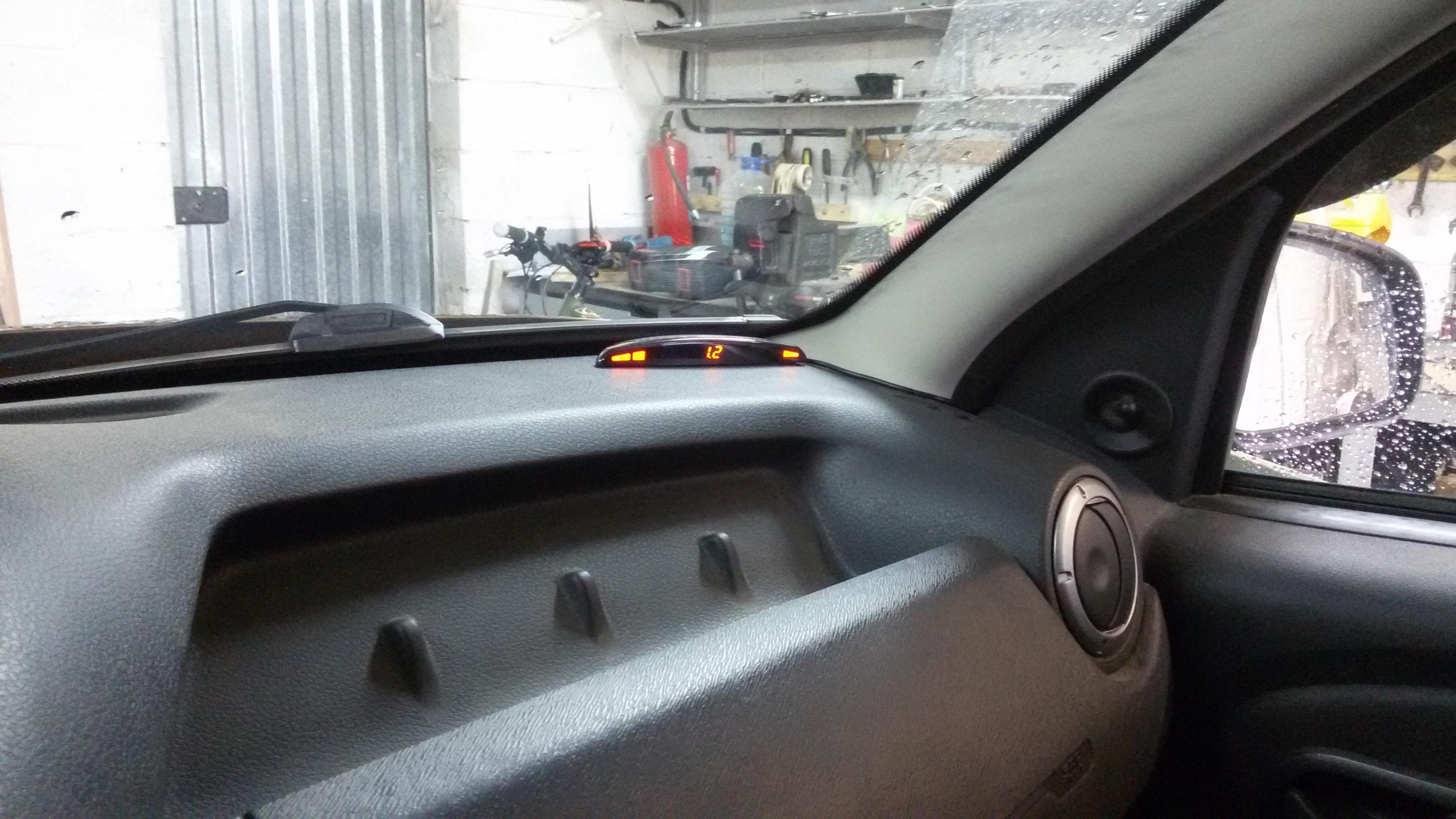

Частично поставил но не так как планировал.
Со стопсигналом вышел облом - разъем дисплея нивкакую не осилил путешествие по гофре двери багажника...
Пришлось поставить сверху на зеркало.
Далее по потолку направо и по дверьным резинкам до стойки между задней дверью и маленьким стеклом.
По этой стойке вниз и оттуда в домкратную нишу.
пока что все - стемнело..
Продолжение думаю завтра

Сообщение от Fedostas
Тоже ставил на зеркало (удобно к стати, потому что назад головой не кручу никогда,по зеркалам смотрю), а провода вел по низу под резинками, а наверх вылез уже у торпеды и по стойке, по крыша до зеркала.

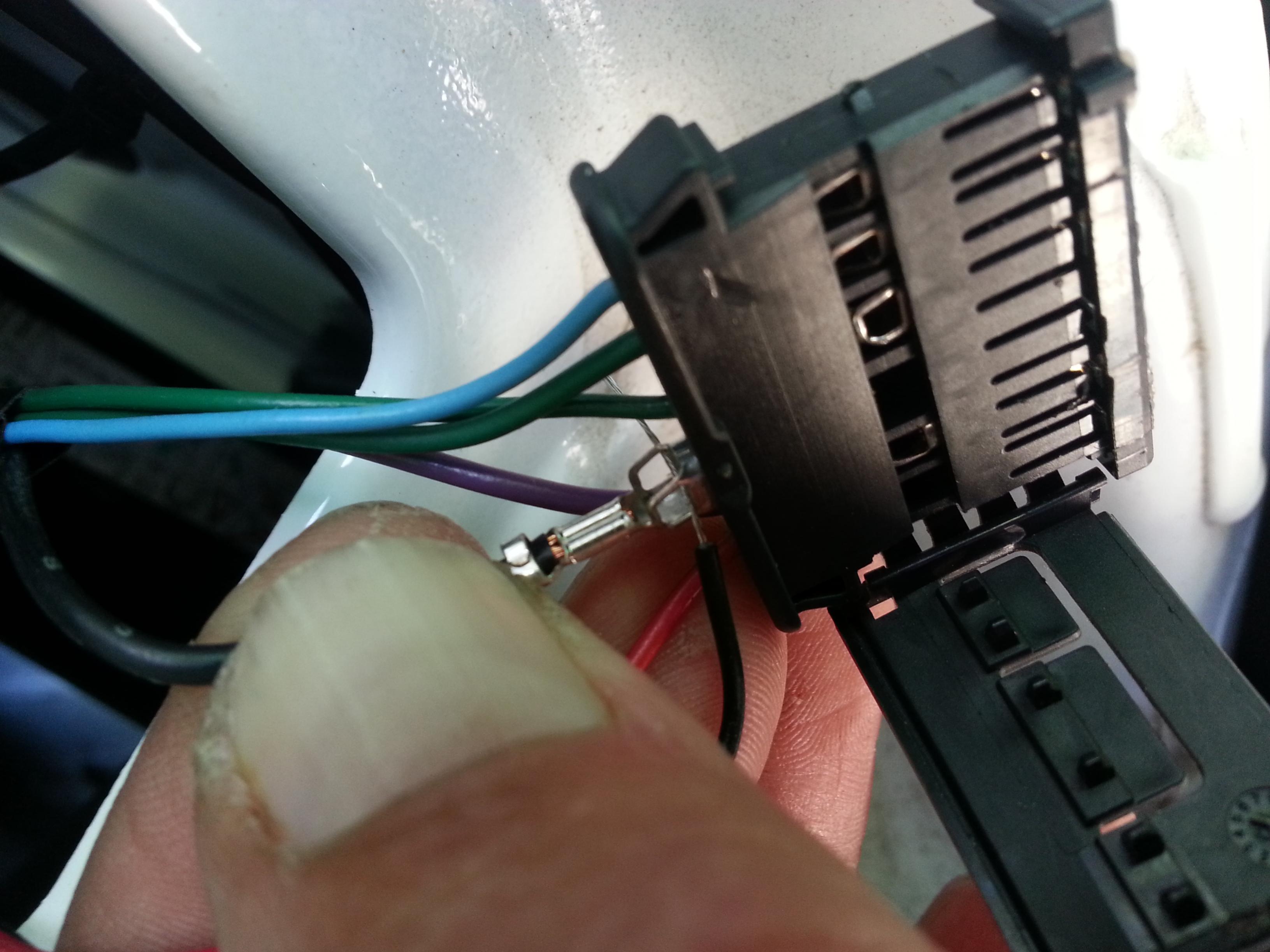

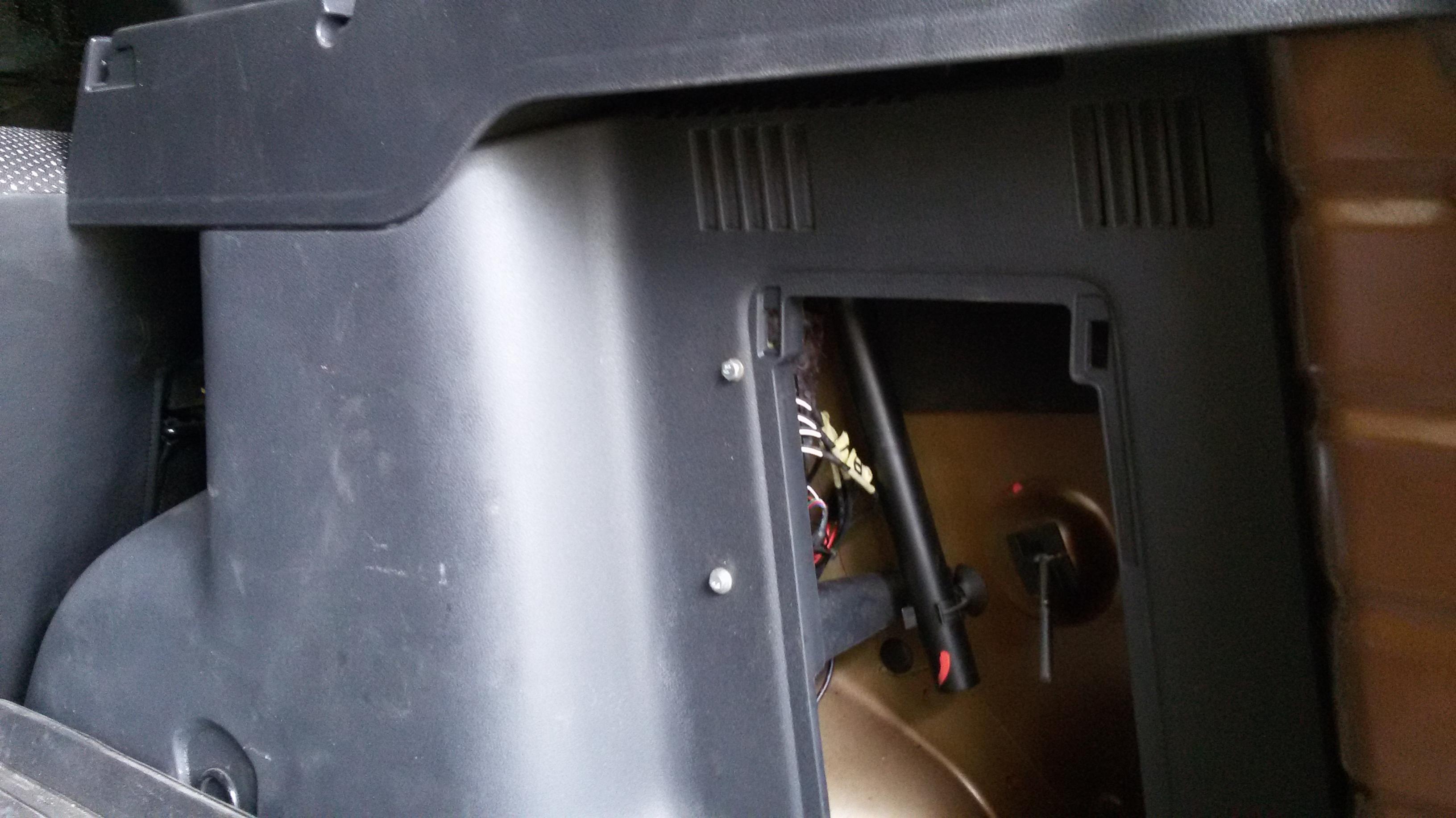

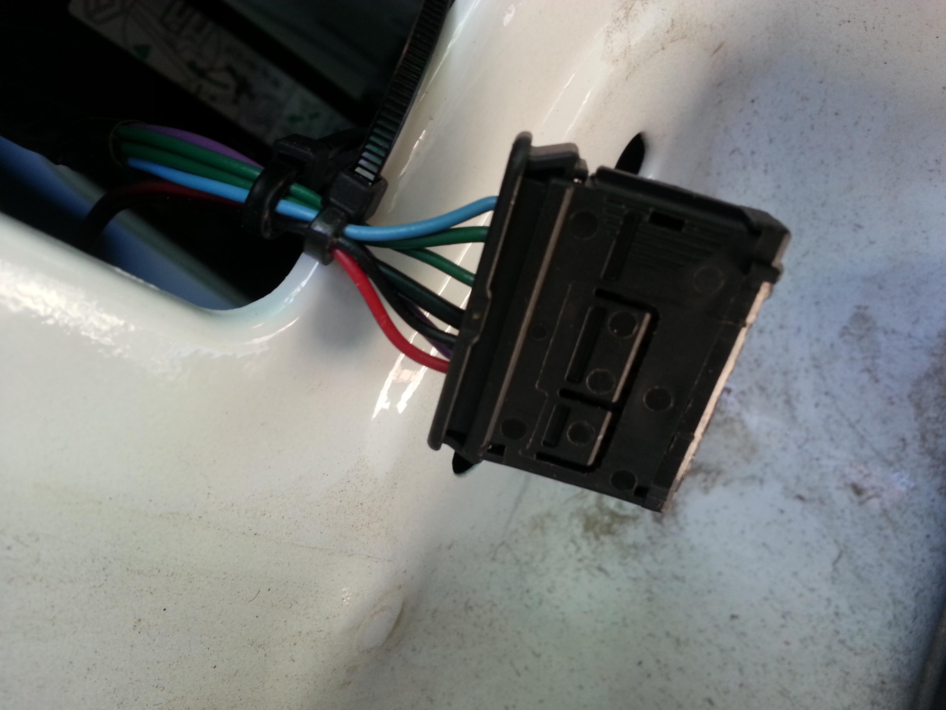

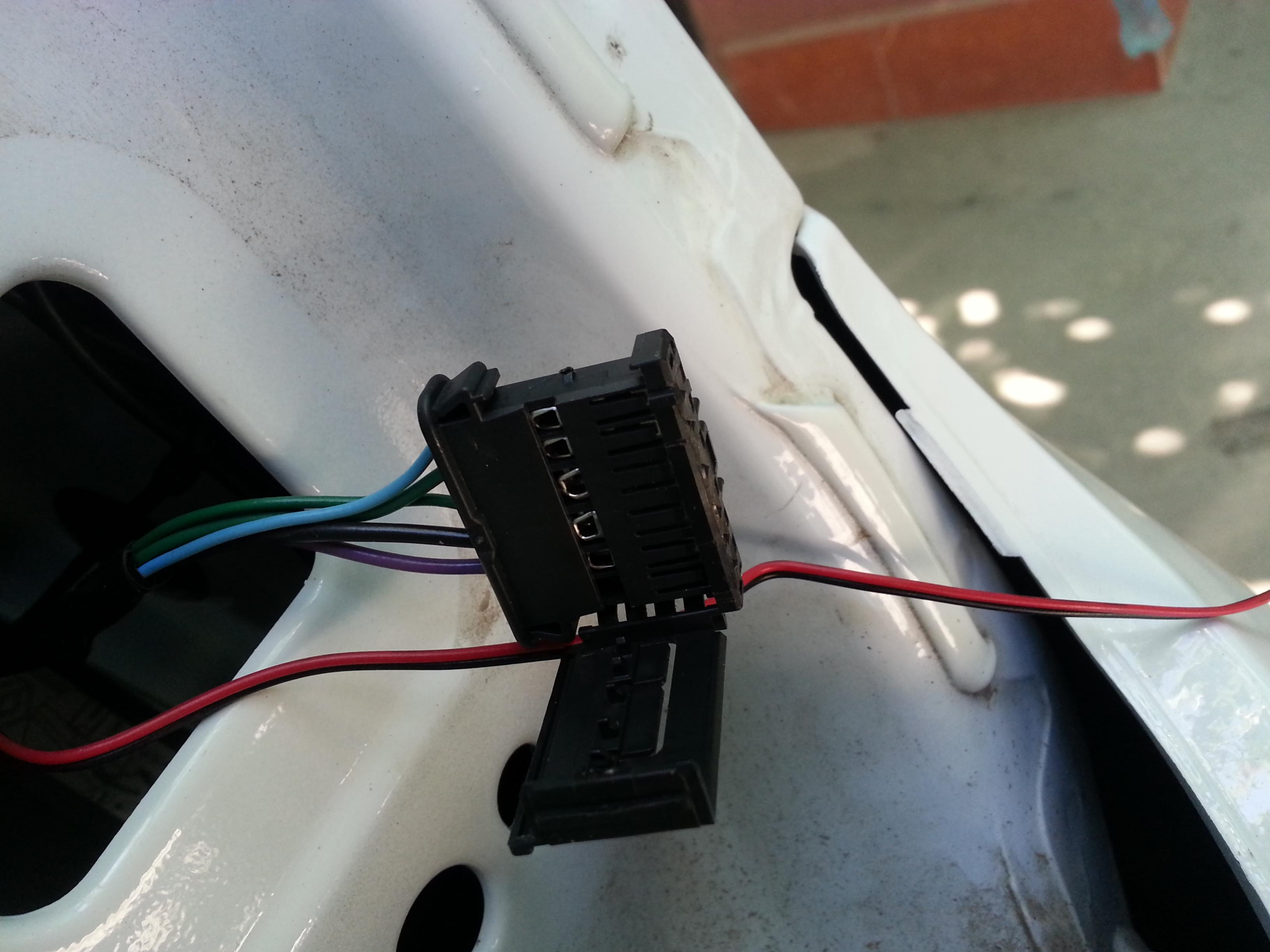

Вообщем сегодня доделал.
Все довольно стандартно - провода датчиков в просверленную заглушку.
Установил в некрашенную часть - несмотря на датчики с заводским наклоном - ложных срабатываний тьма.
Пришлось еще добавить угла - фрезеранул еще проставочные кольца - прошло.
Но это в любом случае проще чем таскать провода из просверленного усилителя.
Но суть не в этом - предлагаю вариант подключение питания парктроника к фонарю заднего хода.
Без зачистки изоляции , без хитроумных клипс и прочей чешуи.
Помимо этого дилер никогда не узнает что и как было подключено - все обратимо.
На фото все думаю ясно.
Я просто провода парктроника зачистил побольше, воткнул их в "маму" разьема, а сверху "папу" вставил. Клеммы не вытаскивал.

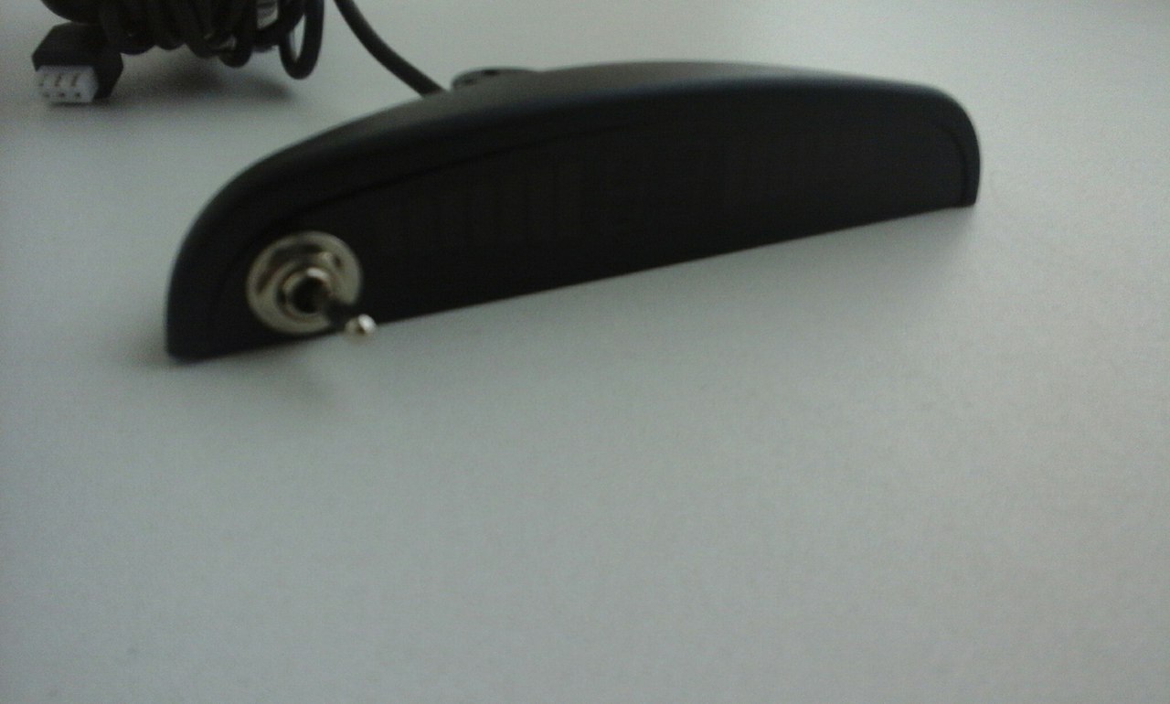

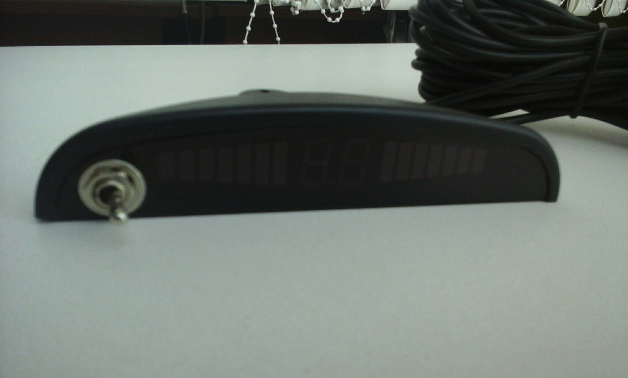

А я решил немного доработать шедевр Китайского производства. звук не всегда нужен, поэтому решил что буду его иногда отключать (ну просто очень противно орет). Ну а дисплей не помещает)
ПыСы: Извиняюсь за качество фоток. Если что-то не понятно, то просто установил тумблерочек.

Сообщение от batya007
А поменьше не нашлось рубильничка?
Щас к стати продаются отдельно экранчики для китайских парктроников уже со встроенным рубильником звука. Я к стати себе такой купил, но за 2 года еще ни разу него не отключал.

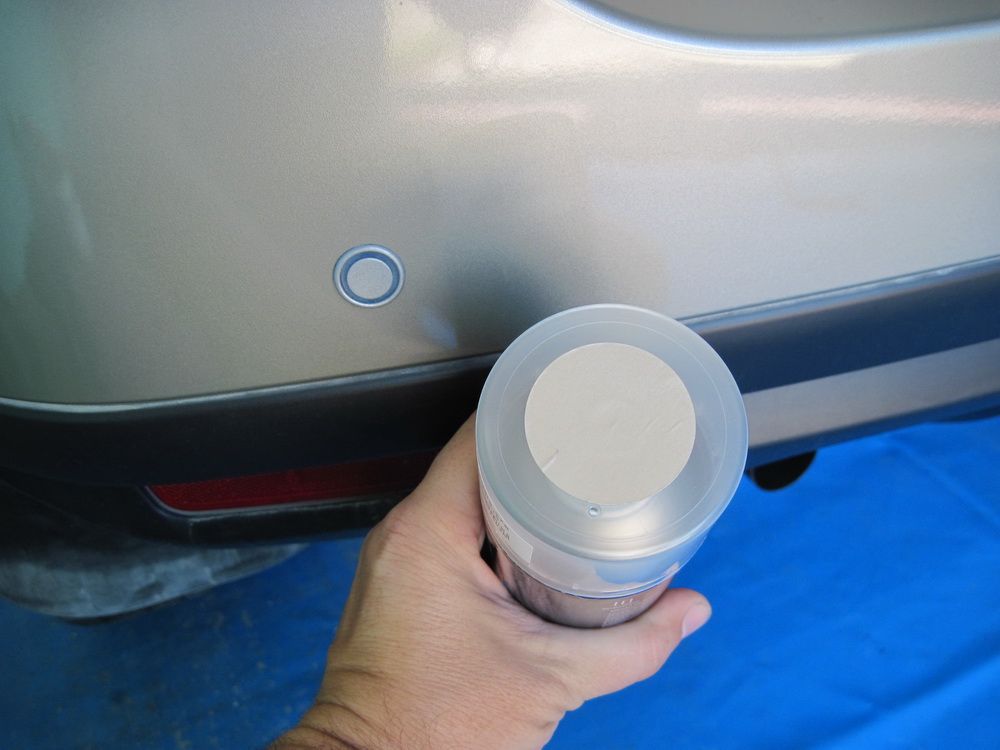

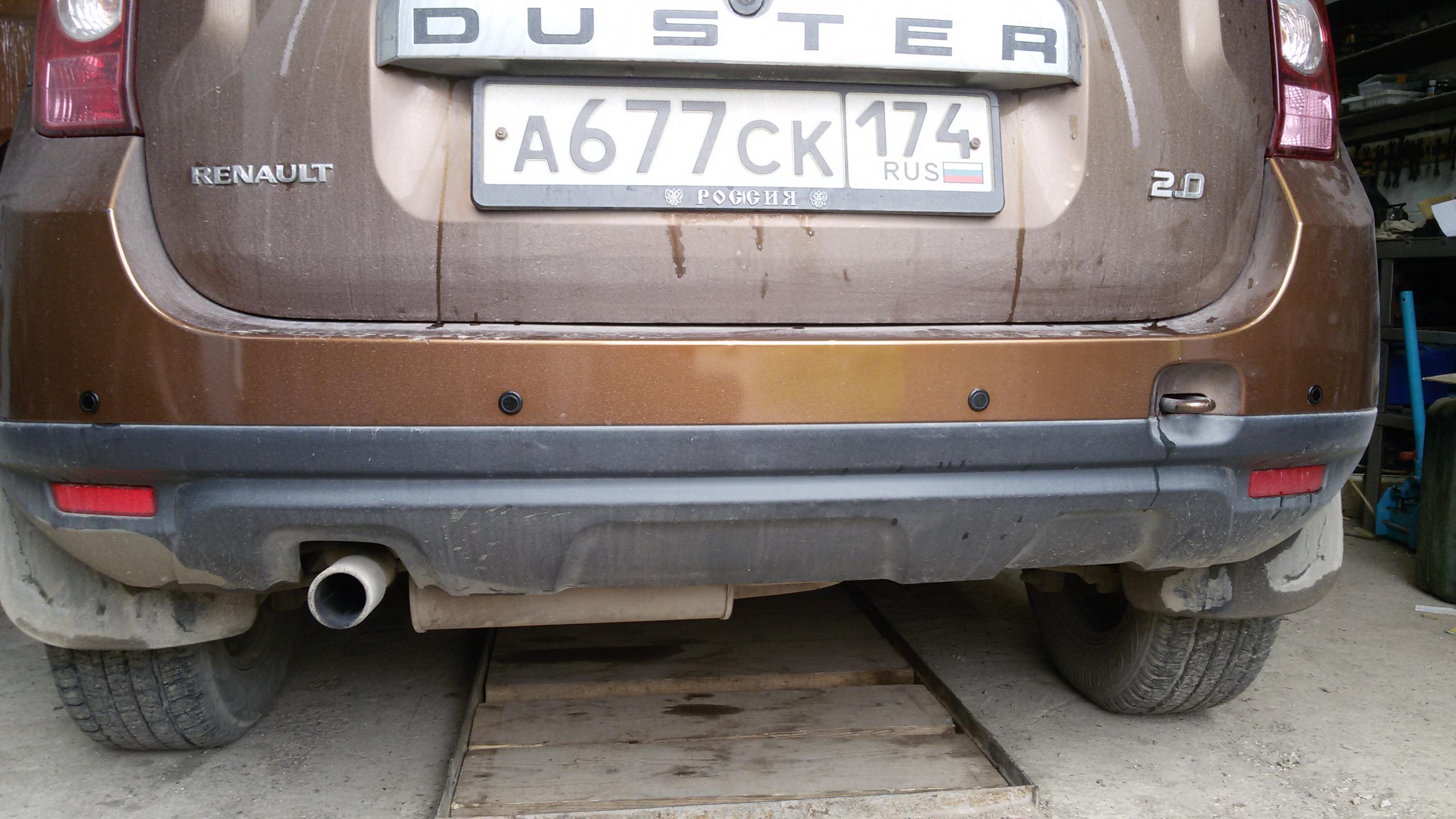

Установил партроник Multitronics PU-4TC дополнительно к бортовому компьютеру С-590. Бампер не снимал, жгут завёл через нижнюю заглушку около правого фонаря. В автомагазине попалась краска очень близкая по цвету к родному «базальту». По рекомендациям из интернета, изначально чёрные датчики зашкурил мелкой шкуркой, обезжирил, покрыл грунтом, покрасил тонким слоем и укрыл сверху двумя слоями лака. А когда краска начала подсыхать зубочисткой очистил внутренние колечки. Если бы поставил датчики в нижнюю чёрную полосу, думаю, были бы частые ложные срабатывания.

Сообщение от Рtyrman Посмотреть сообщение
Раньше в комплектах шли резиновые кольца,в принципе можно и нитку заложить перед покраской.Судя по фото вы и зубочисткой не плохо справились.
Однозначно!!! Чувствительность Multitronics PU-4TC выше, чем у обычных китайских парктроников.
