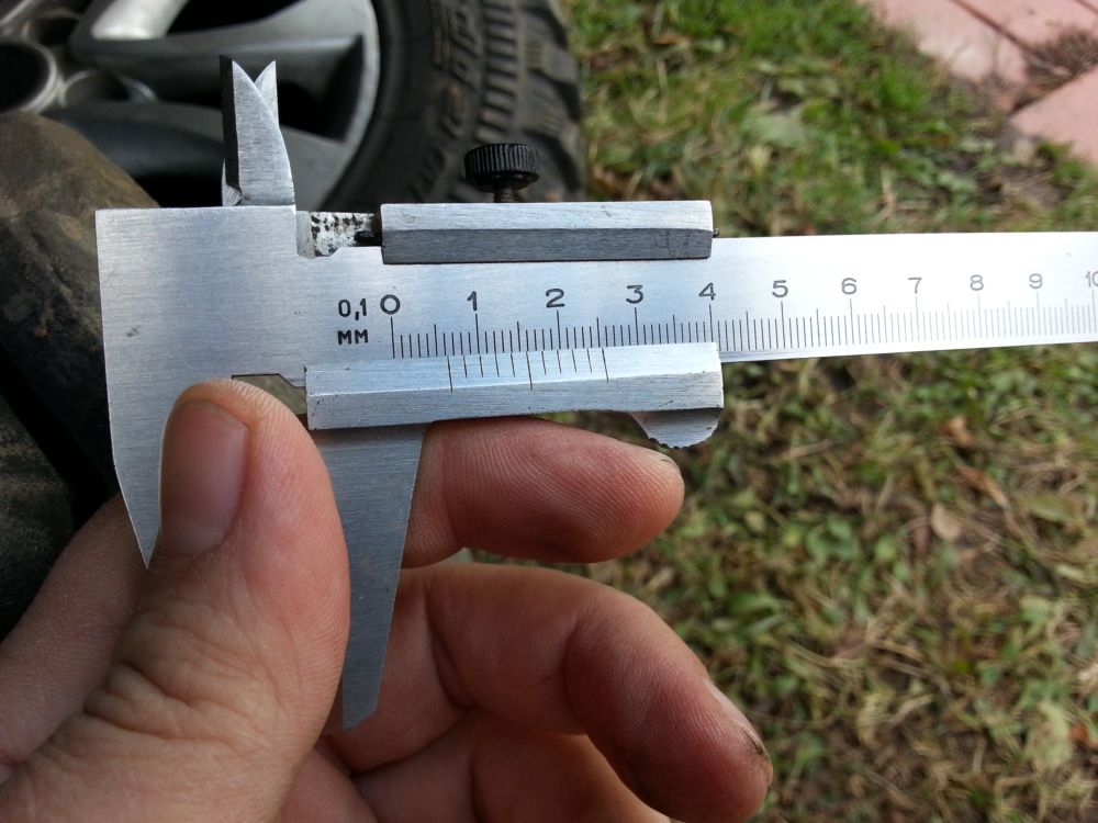

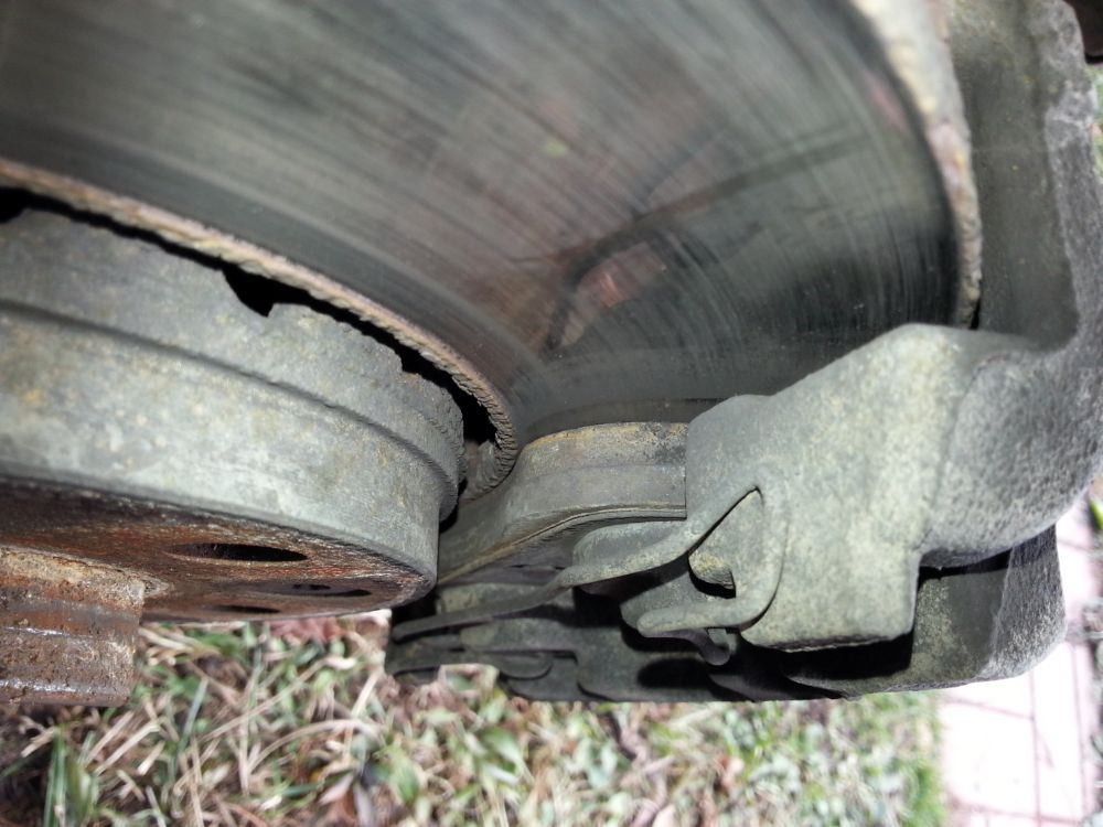

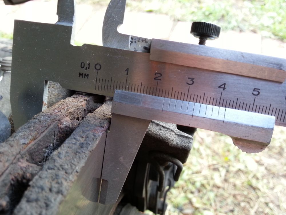

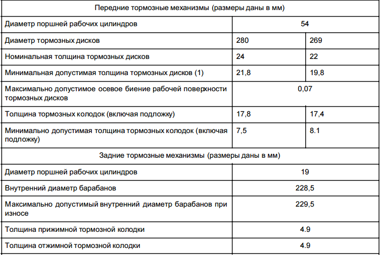

При смене колес на зимние, обратил внимание на износ колодок. Осталось примерно 6мм.
Остаточная толщина дисков 23мм.
Судя по таблице - ездить еще и ездить.
