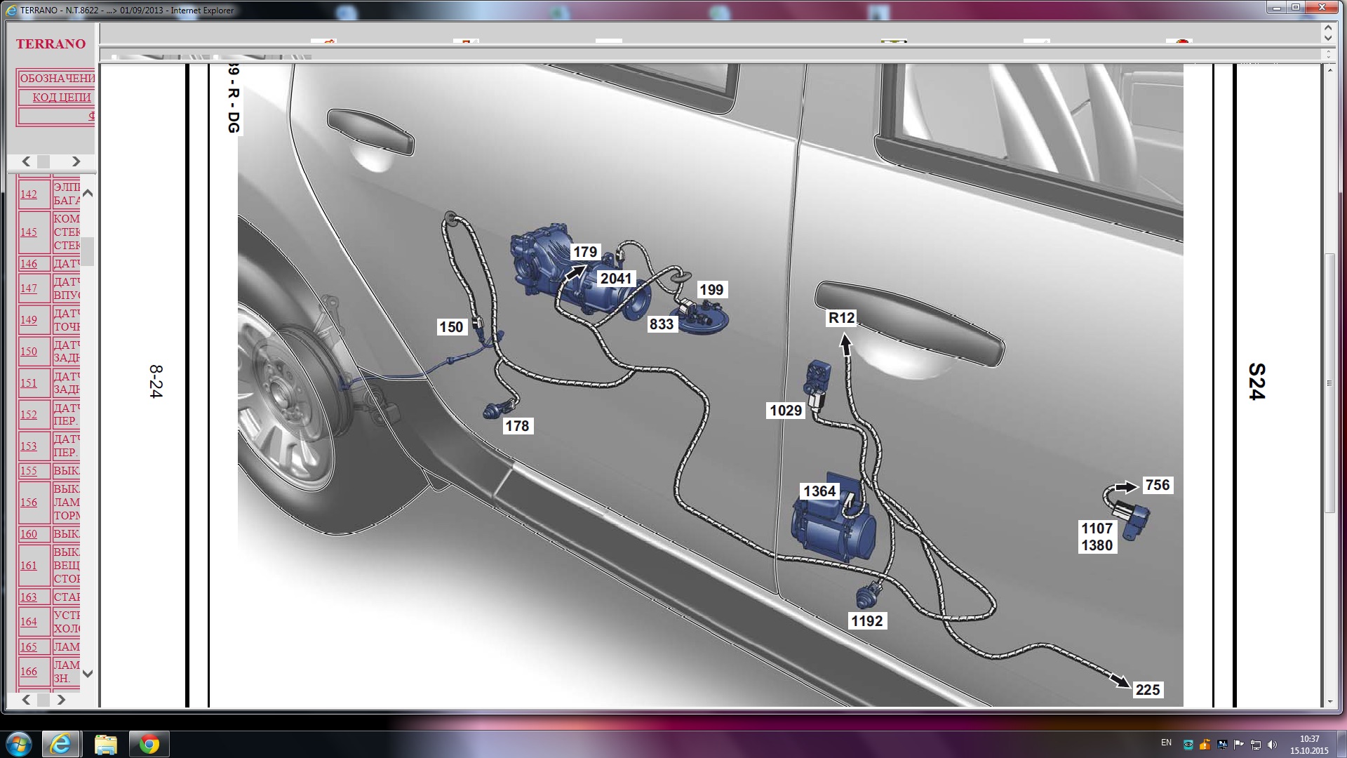

Сообщение от dusic-1 Посмотреть сообщение
Подскажите пожалуйста, а где находится провод подключения муфты заднего привода? Чтобы не блуждать.
начинается на заднем мосту и заканчивается чёрти где в салоне, попадает в салон вместе с проводами от топлвиного бака, 225 на рисунке это диагностический разъём в бардачке. Картинка от ниссана - теоретически могут быть незначительные отличия ... , да, муфта обозначена как 2041, а 179 это концевик задней левой двери.
