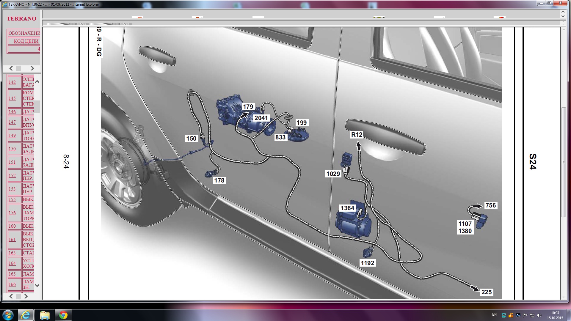

Подскажите пожалуйста, а где находится провод подключения муфты заднего привода? Чтобы не блуждать.

Сообщение от dusic-1
Сбоку муфты и находится. Насколько помню, слева, с водительской стороны. На муфта ещё кронштейн чёрный металлический прикручен, для защиты провода.

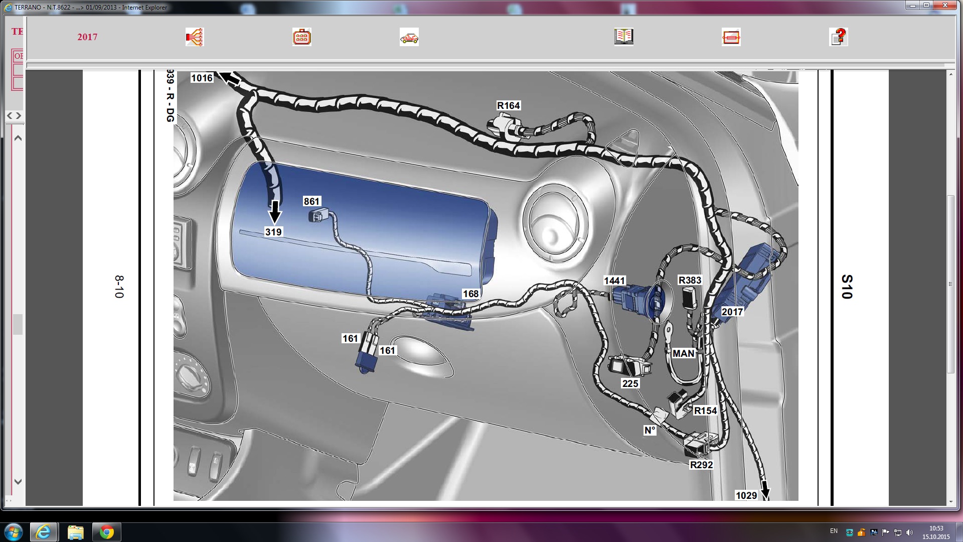

начинается на заднем мосту и заканчивается чёрти где в салоне, попадает в салон вместе с проводами от топлвиного бака, 225 на рисунке это диагностический разъём в бардачке. Картинка от ниссана - теоретически могут быть незначительные отличия ... , да, муфта обозначена как 2041, а 179 это концевик задней левой двери.

Re: Неисправности электронных систем автомобиля.
dusic-1, механически повредить наиболее вероятно провод в районе редуктора, но часто встречались машины (правда после замены лобаша) где дождевая вода подмачивала блок управления полным приводом, он за бардачком справа стоит - 2017 обозначается

24028JP20A
ПРОВОДКА ЭМ МУФТЫ ЗАДНЕГО ПРИВОДА
под защитной скобой.

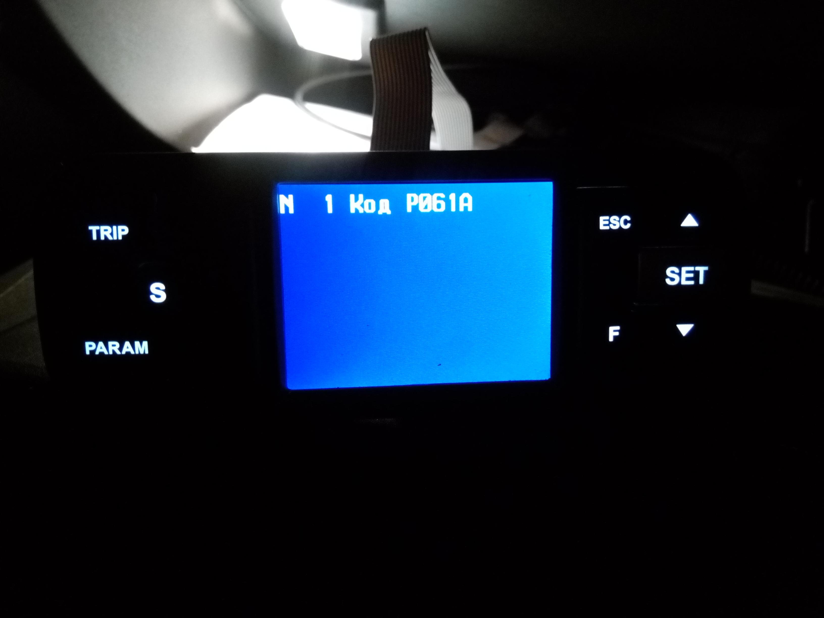

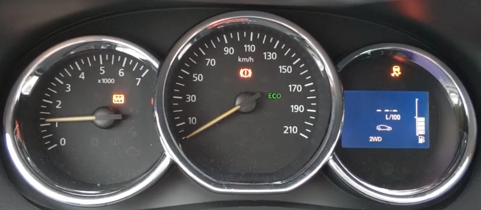

При покупке дастера меня покоробил расход топлива - 13,5-14 литров при средней скорости 23 км/ч. По этому поводу я решил испытать ECO режим. Вот только ничего хорошего не вышло. При начале движения частенько промаргивали лампы - "системы контроля отработавших газов" и "неисправность электронных систем". И где то раз в день вылазила такая бяка: при трогании двигатель как будто не выдавал мощность, добавляешь газа и тут же выскакивает сигнализация ESP и "пила". При этом двигатель не развивает мощности и тарахтит как трактор. Максимальная скорость около 40 км/ч, в горку вообще с трудом забирается. Обороты х.хода 1400.
Пробовал скидывать разъемы с катушек зажигания. Со 2-й и 4-й обороты увеличиваются. С 1-й и 3-й двигатель глохнет. БК показывает ошибку P061A.
Лечится скидыванием массы с аккумулятора.
Может кто сталкивался с подобным?

: 30348
Андрюшкин, ОД что говорит?

Время онлайн: 2 д. 14 ч. 53 мин. 17 сек.
: 0
Был(а): 16 ноя 2018 14:13
Адрес: Свердловская область
Автомобиль: New Duster 2.0 4WD 6МКП LP, Esp
ОД от меня далековато. Плюс к этому надо специально вылавливать эту ошибку. Так как при отключении аккумулятора ошибка исчезает.
На 2500 тыс. поеду на 0-е ТО. Там попробую заикнутся. Но я считаю без ошибки они ничего делать не будут.

в мозгах эта ошыбка остается ОД её увидит.при услови самих мозго у ОД.

Сообщение от Boroda4
Вот при последнем первое в мозгах не останется у ОД

Что-то я не пойму. Сначала я БК читаю ошибку. Скидываю клемму аккумулятора. БК перестает видеть ошибку. И при этом она все равно остается в ЭБУ???
