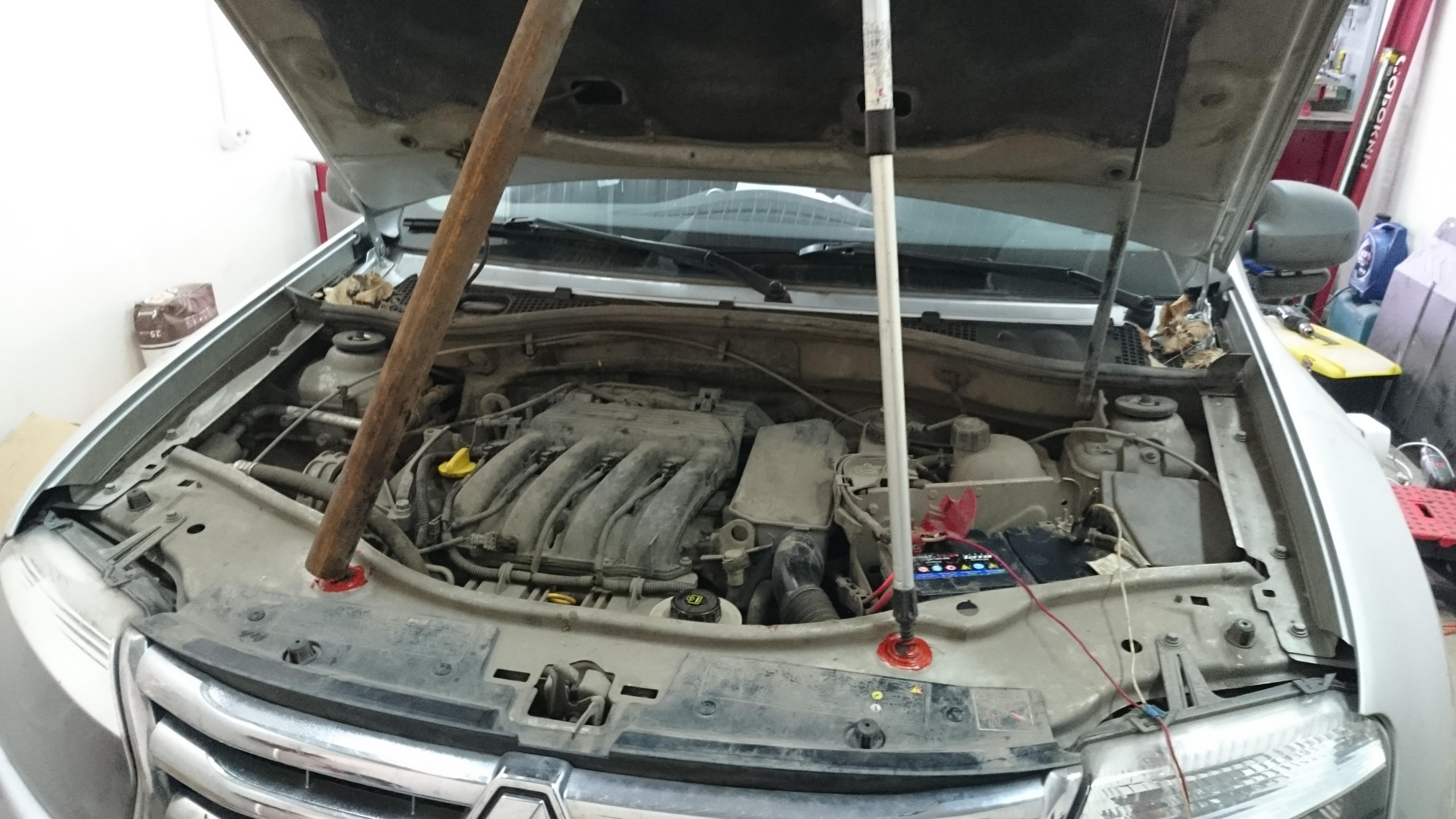

Аналогичная ситуация. "достала погремушка в моторном отсеке". Проблема в креплении радиатора кондиционера (все те же клипсы!!!) Пробег около 8000 км. Решил следующим образом: из подложки для укладки ламината (толщина 3-4 мм) вырезаем две шайбы и две полоски, устанавливаем согласно фото, и наступает счастье!!! Со втавкой фото проблемы, но по описанию, им-хо, все понятно.

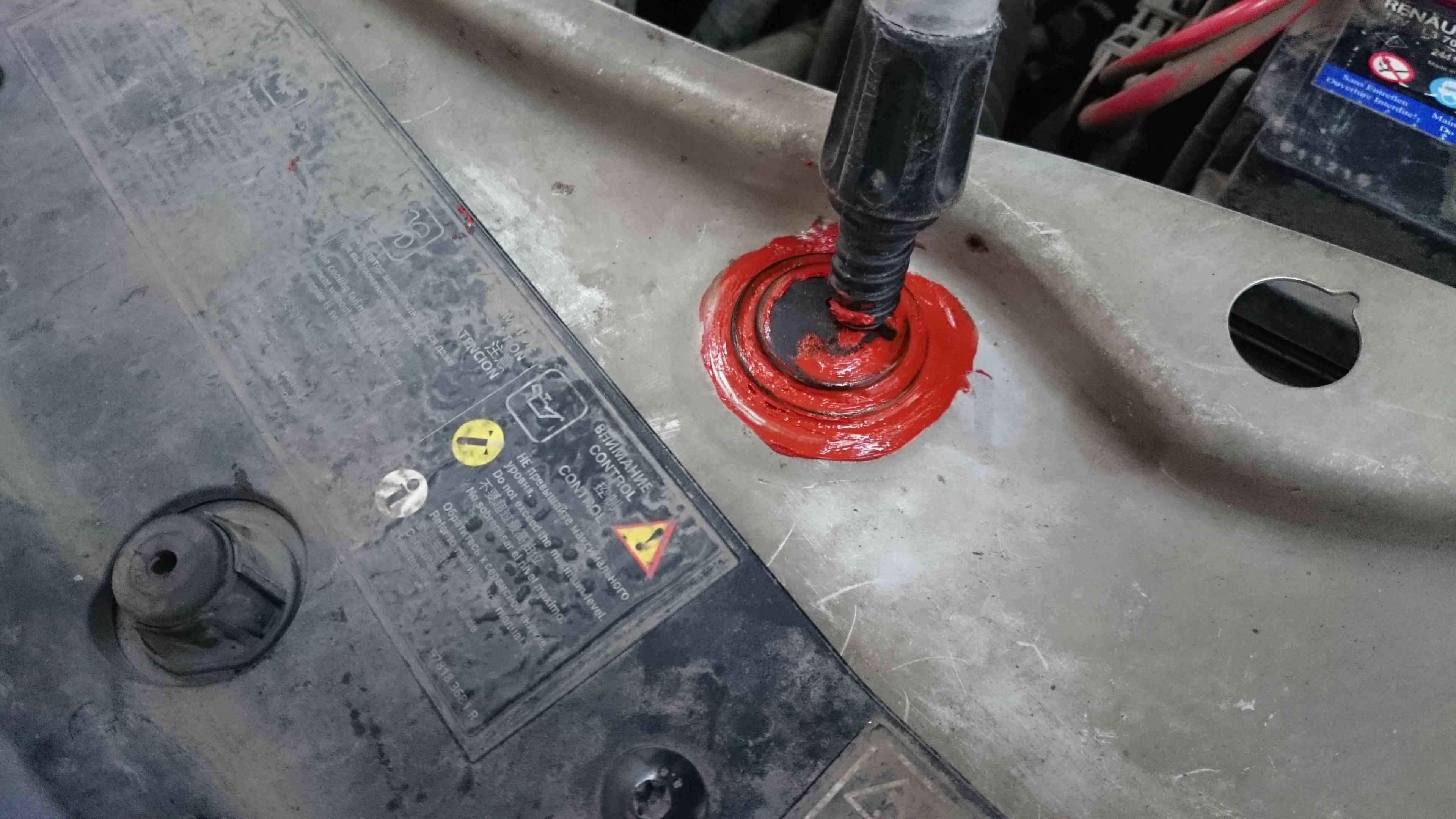

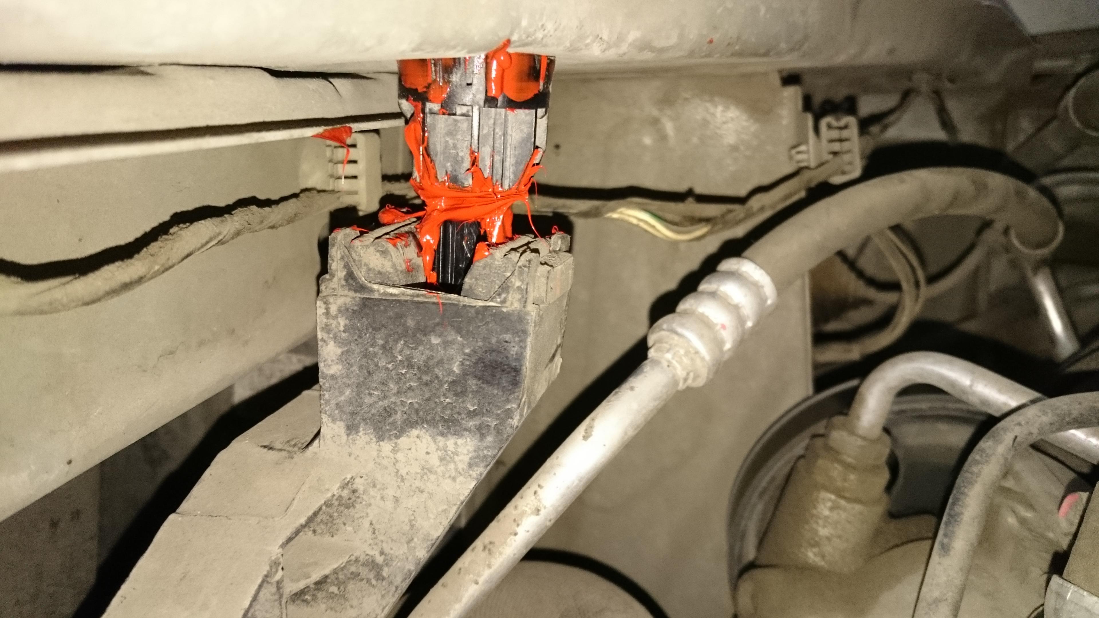

Я сделал немного по другому- намазал все герметиком и установил на место. Временно установив распорки, на период твердения герметика.
Получилось не плохо, как на саленблоках.. День откатался - полет нормальный. Посмотрим как будет дальше.
