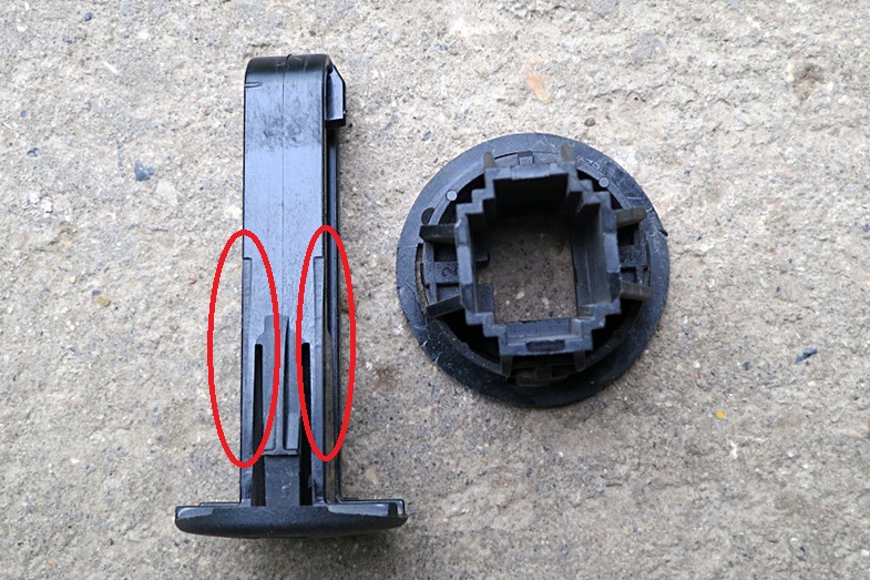

На поверхности клипс со временем набиваются дорожки. Это основная причина люфта радиатора в соединении. Чем дольше ездим, тем больше износ. При этом начинает болтаться материнская клипса втулка в посадочном отверстии. Поэтому замена нужна комплексная, только парой. Но это решит проблему на 40-50т.км.
Я перед установкой обмазал все детали силиконом и установил в гнезда, поставил распорки на время твердения герметика. Т.к. в новых клипсах зазор минимальный и клипса из за отсутствия трения плохо фиксируется.

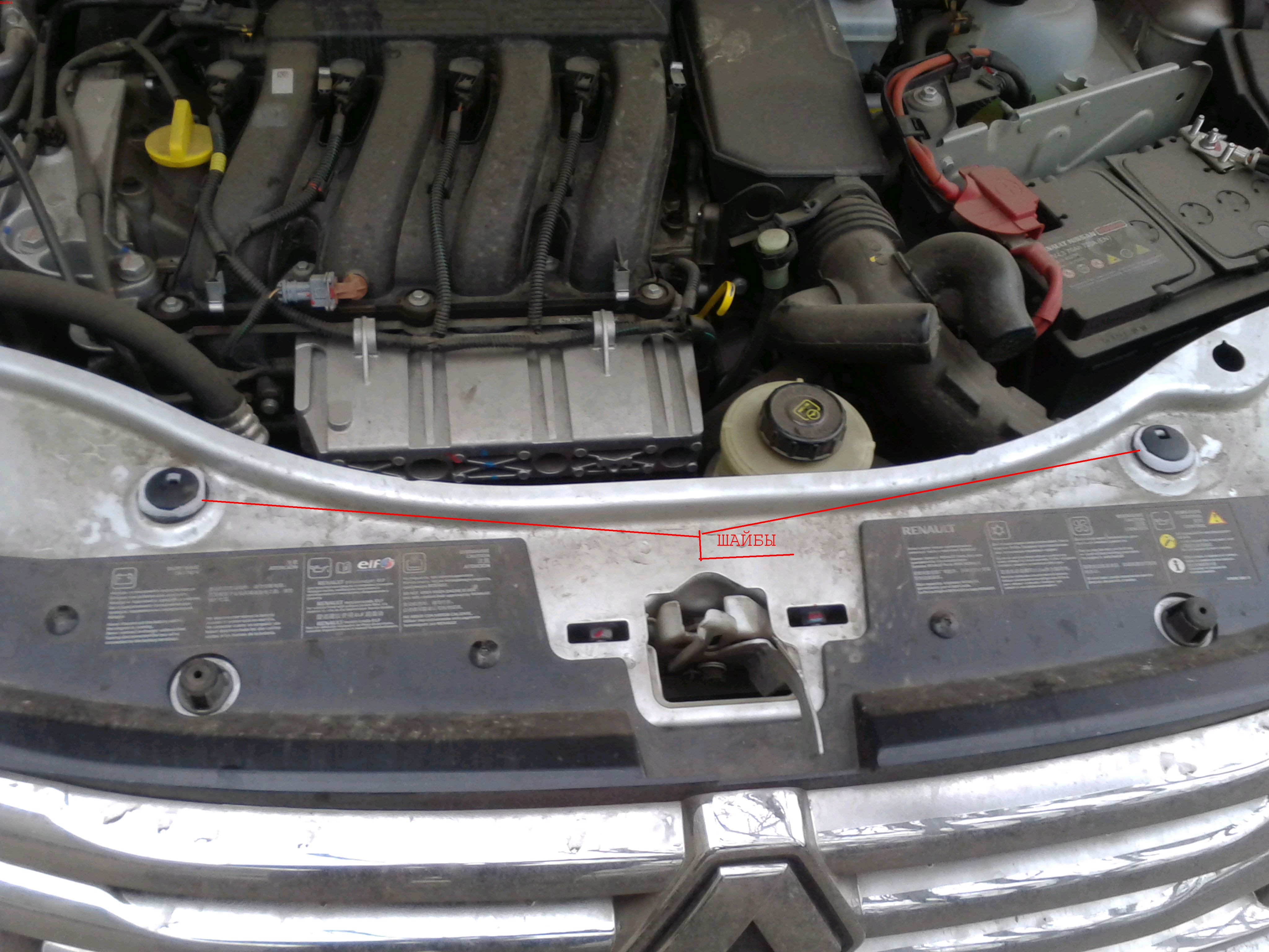

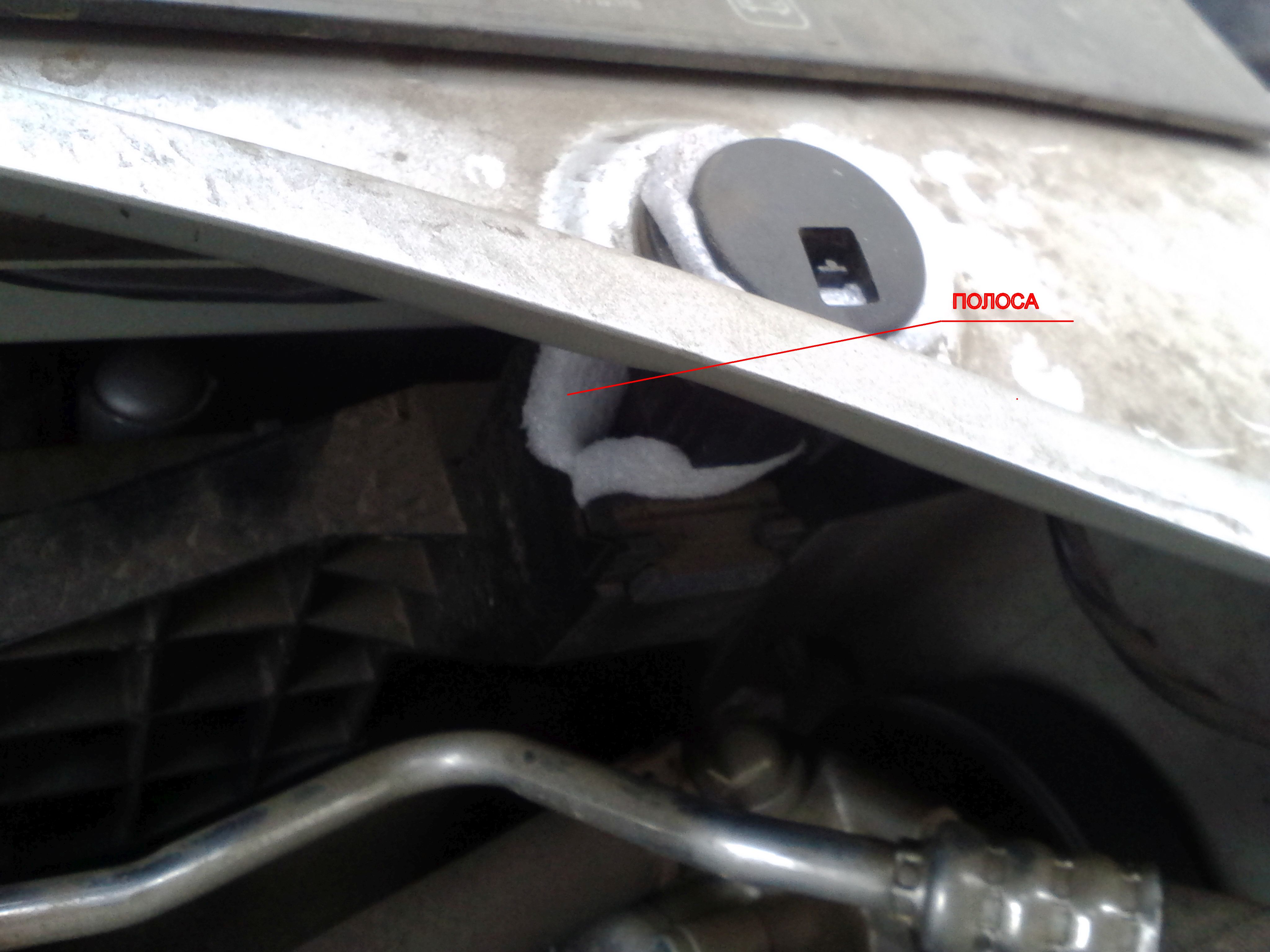

Аналогичная ситуация. "достала погремушка в моторном отсеке". Проблема в креплении радиатора кондиционера (все те же клипсы!!!) Пробег около 8000 км. Решил следующим образом: из подложки для укладки ламината (толщина 3-4 мм) вырезаем две шайбы и две полоски, устанавливаем согласно фото, и наступает счастье!!! Со втавкой фото проблемы, но по описанию, им-хо, все понятно.

По умолчанию Re: Проверьте верхнее крепление радиатора.
Продублировал, фото вроде просматривается.
