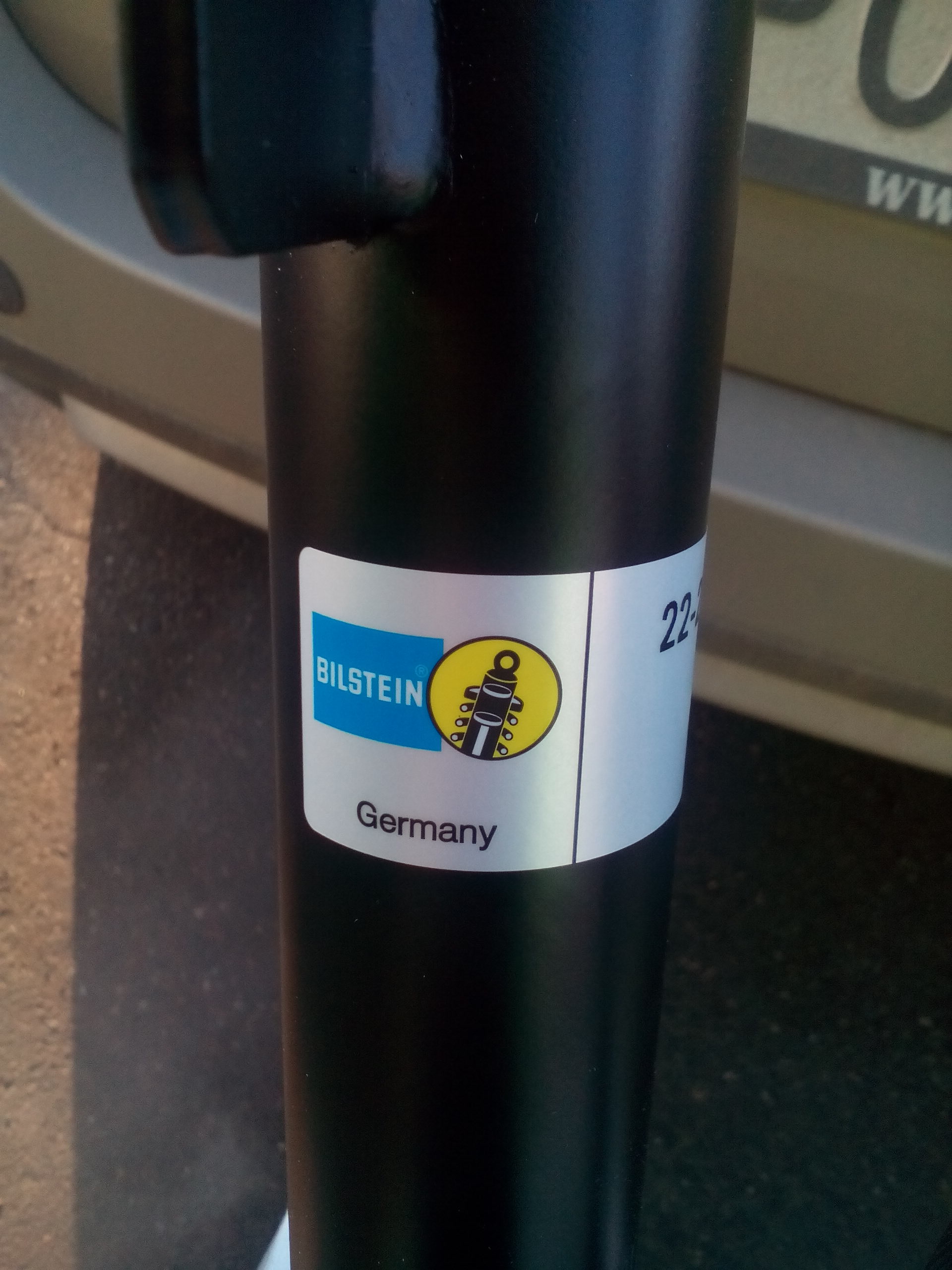

Заменил задние амортизаторы на Бельштайн и что интересно... Родные проработали 90000, когда их сняли и задвинули шток о внурь, он там и остался, тесть они вообще не работали
. Щас катаюсь на новых,а разнцы особой не чувствую.
