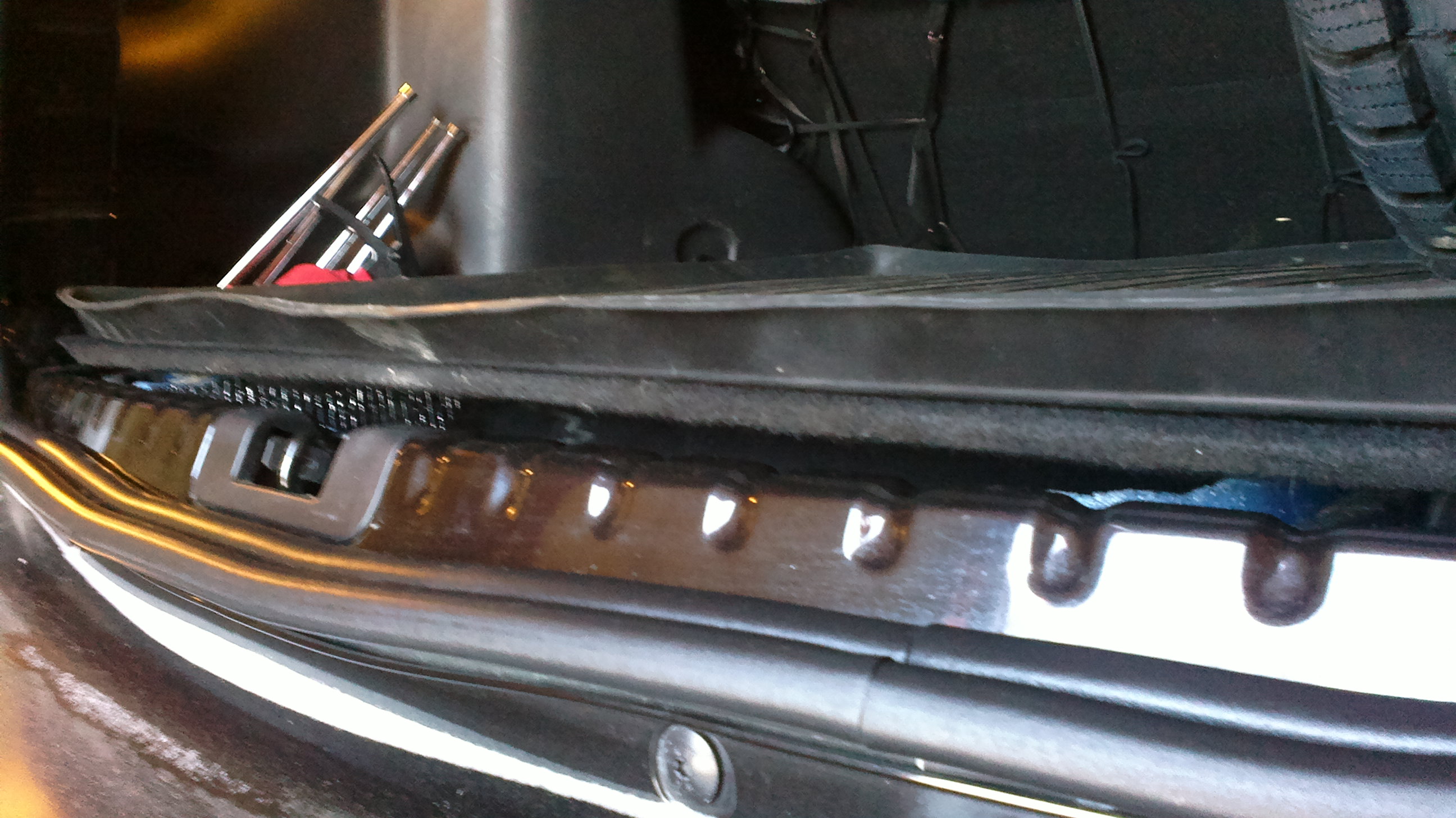

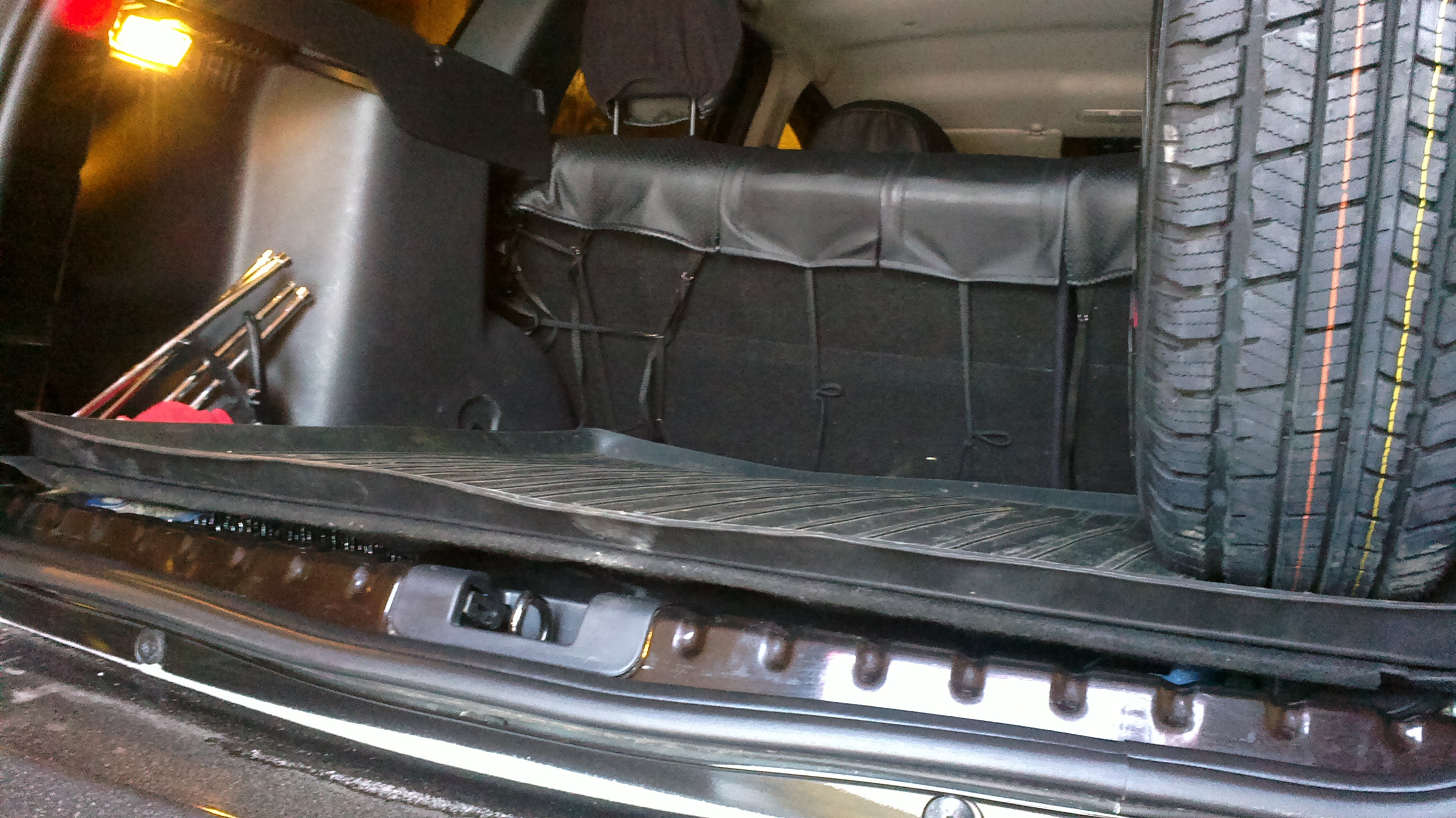

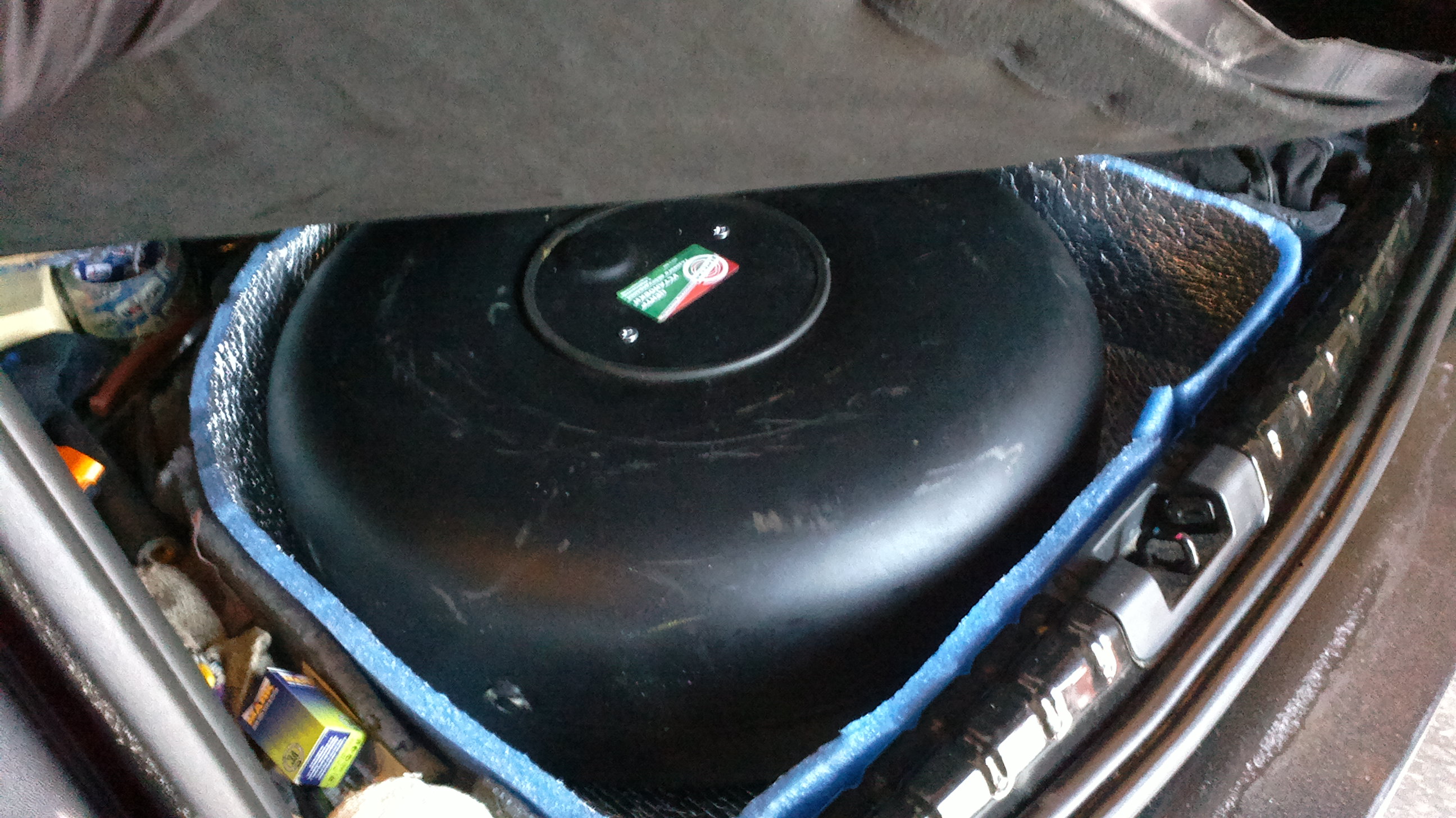

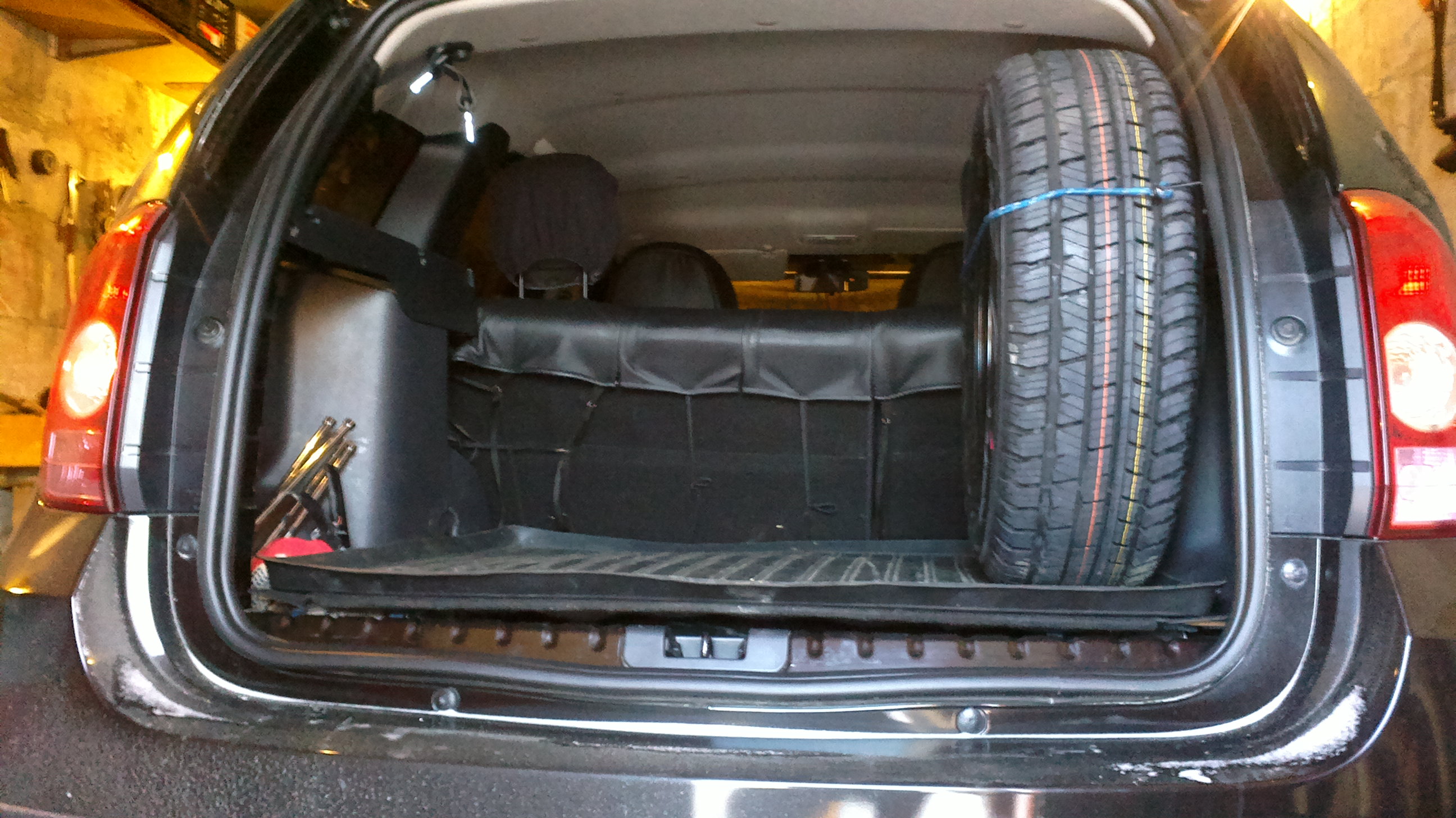

Вот та самая щель (приподнят пол багажника). Баллон 65 литров. Да, еще, шумоизолировал вокруг баллона тем, что было под рукой. Тот ватин, который был на дне места под запаску, установщики удалили, дабы не намокал при образовании конденсата, при заправке, и чтобы не ржавело дно и сам баллон.
