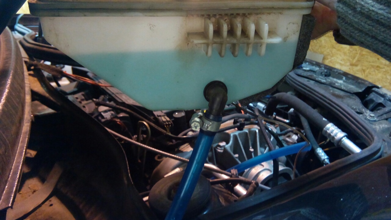

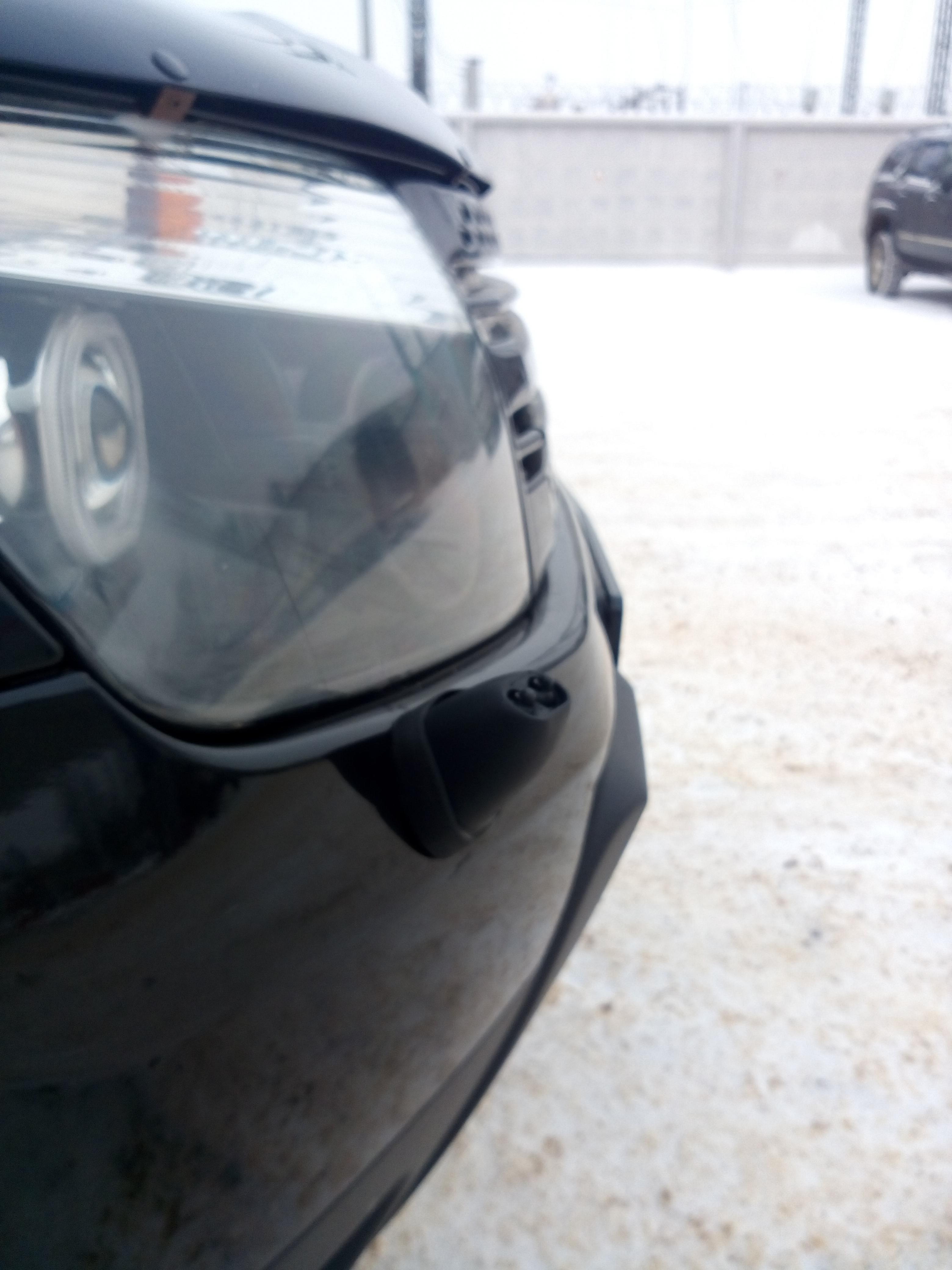

Еще перед Новым Годом была проведена установка форсунок омывателя фар СКИФ ОФС-12Н. Как и написал ранее дополнительный бачок некуда поставить на машину с АКПП.
Врезали штуцер в основной бачок омывателя,

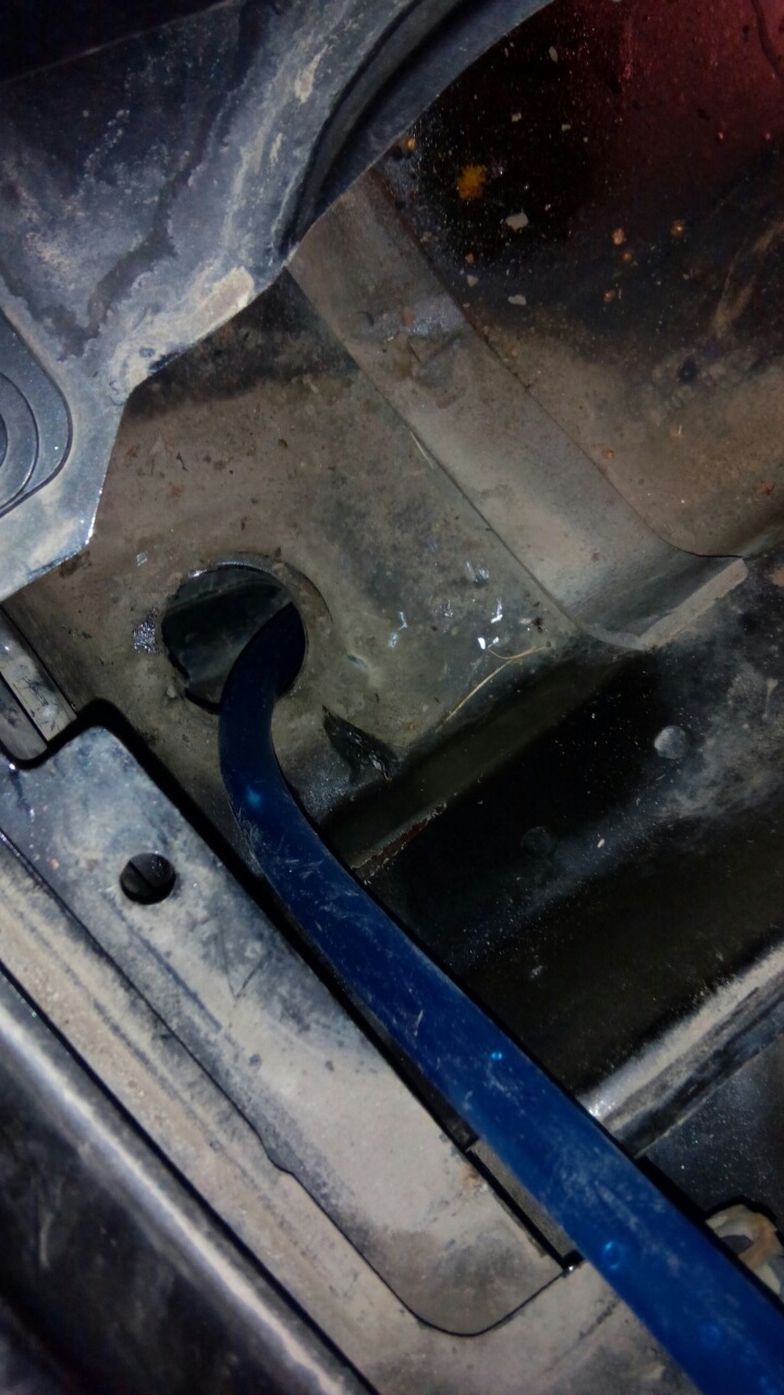

от него шланг в штатное отверстие под бачком омывателя,
далее Алексей, отстегнув подкрылок под передним правым колесом, направил этот шланг в основное подкапотное пространство. Далее Алексей установил насос, клапан и форсунки на бампер. Управляется насос только при включенном ближнем дополнительной кнопкой.

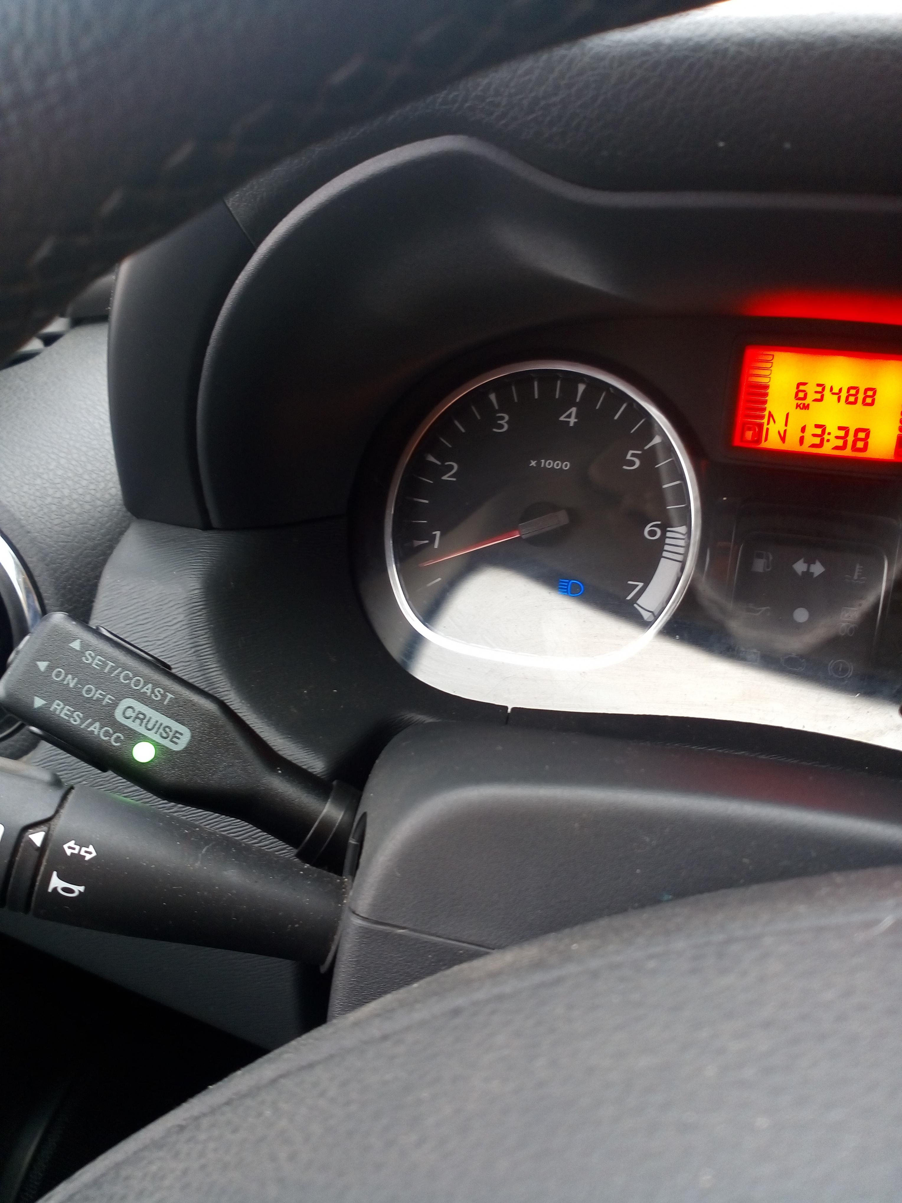

А в новогодние каникулы Алексей установил на мой Дастер еще один улучшайзер - Круиз-контроль Drivenge.
