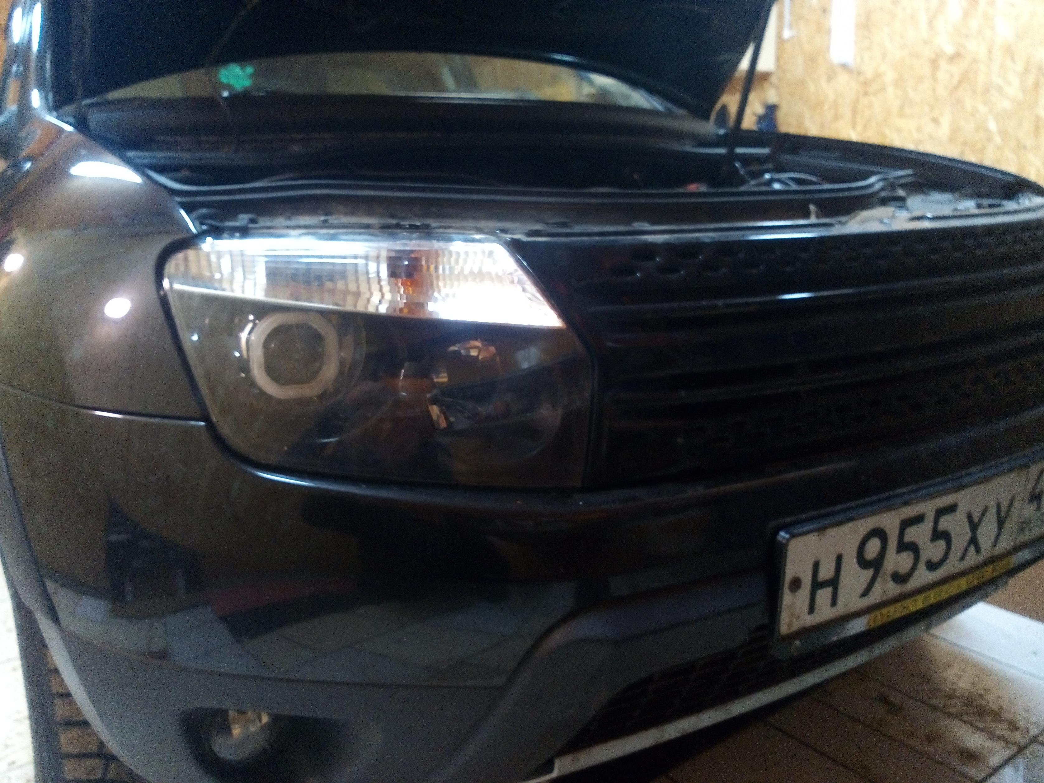

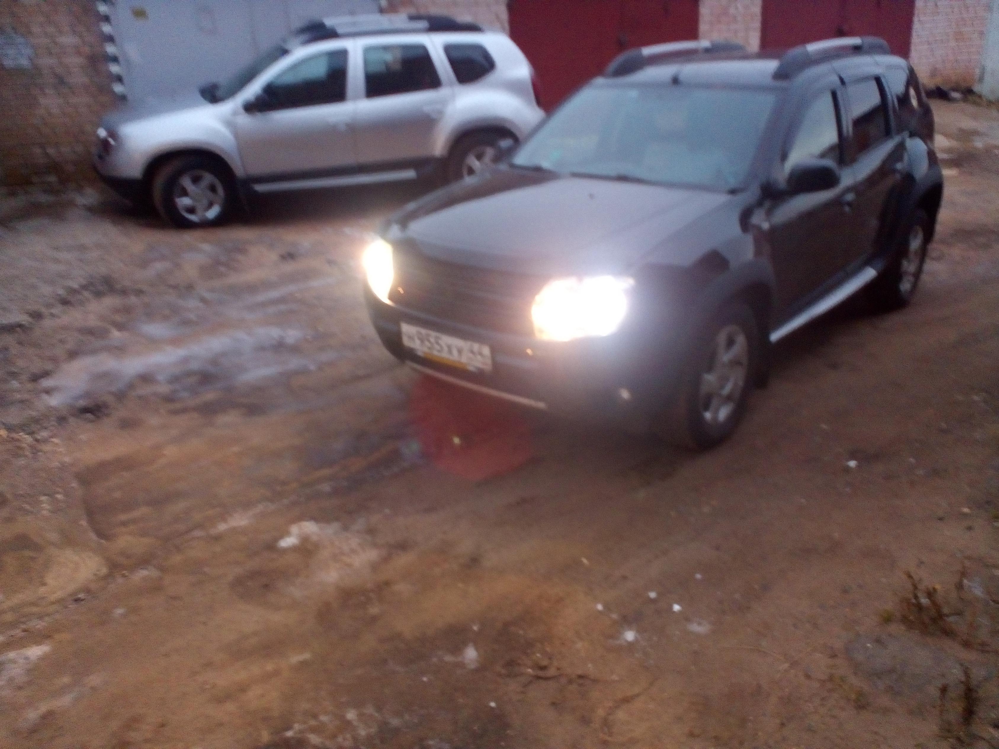

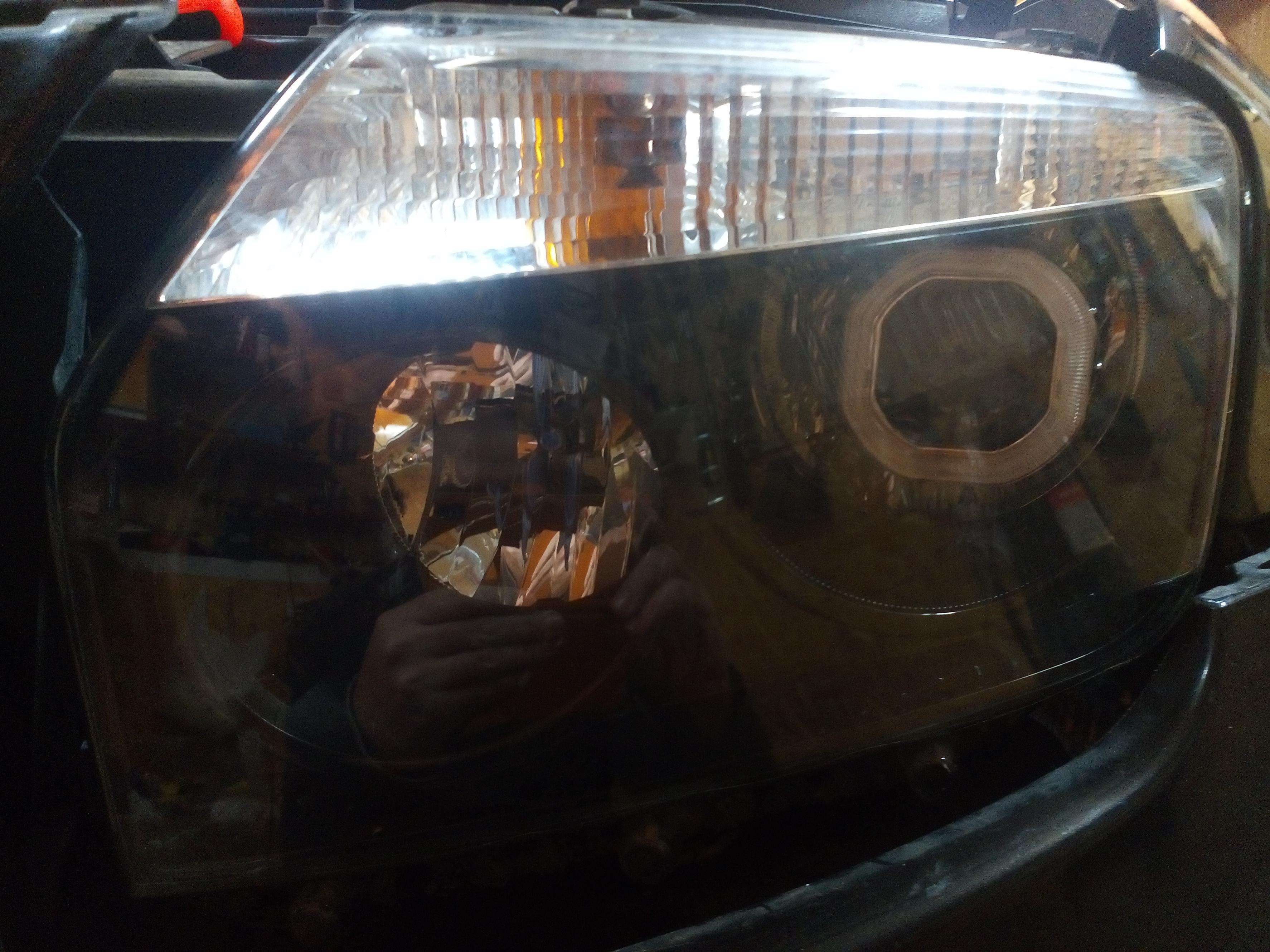

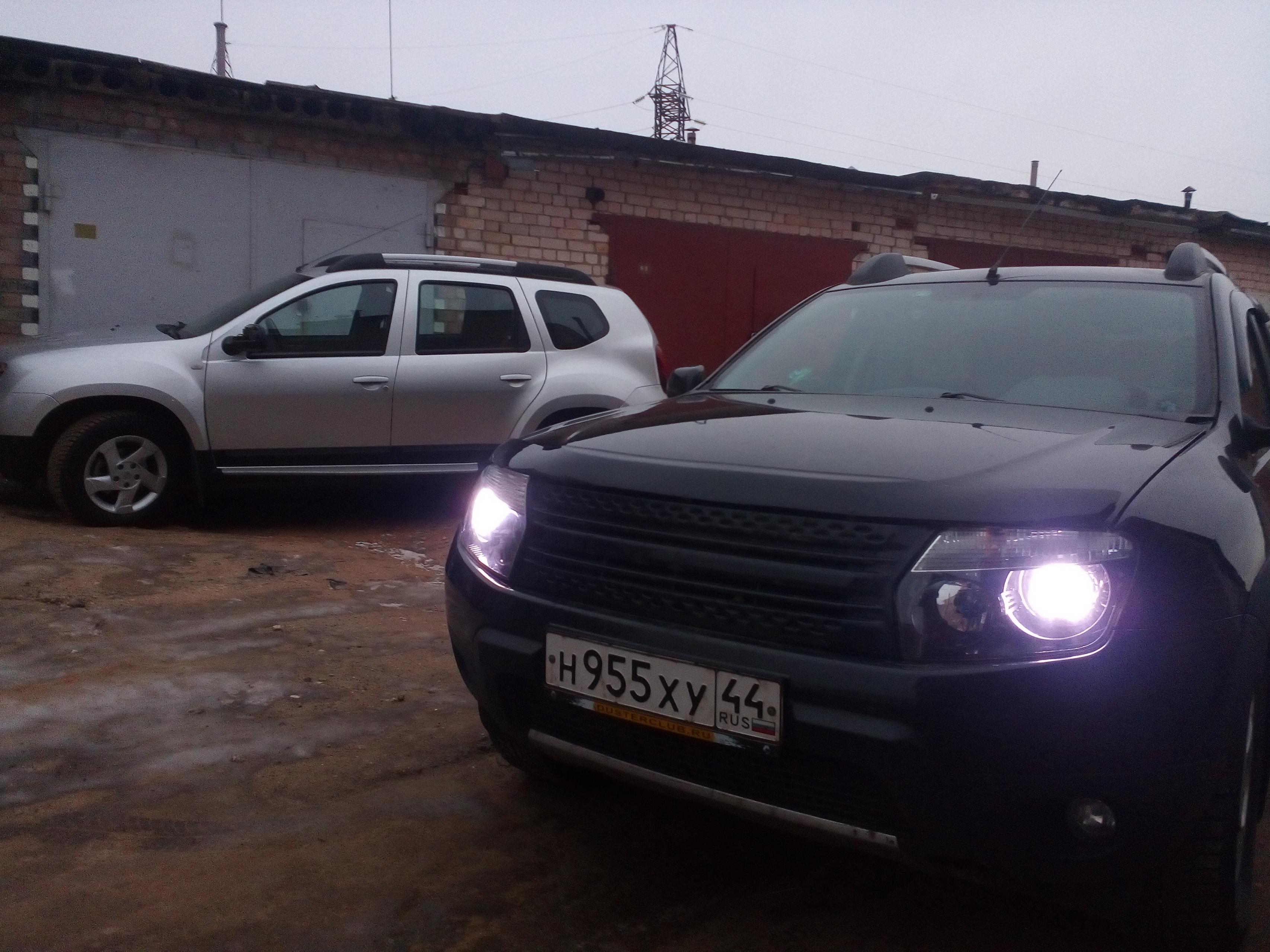

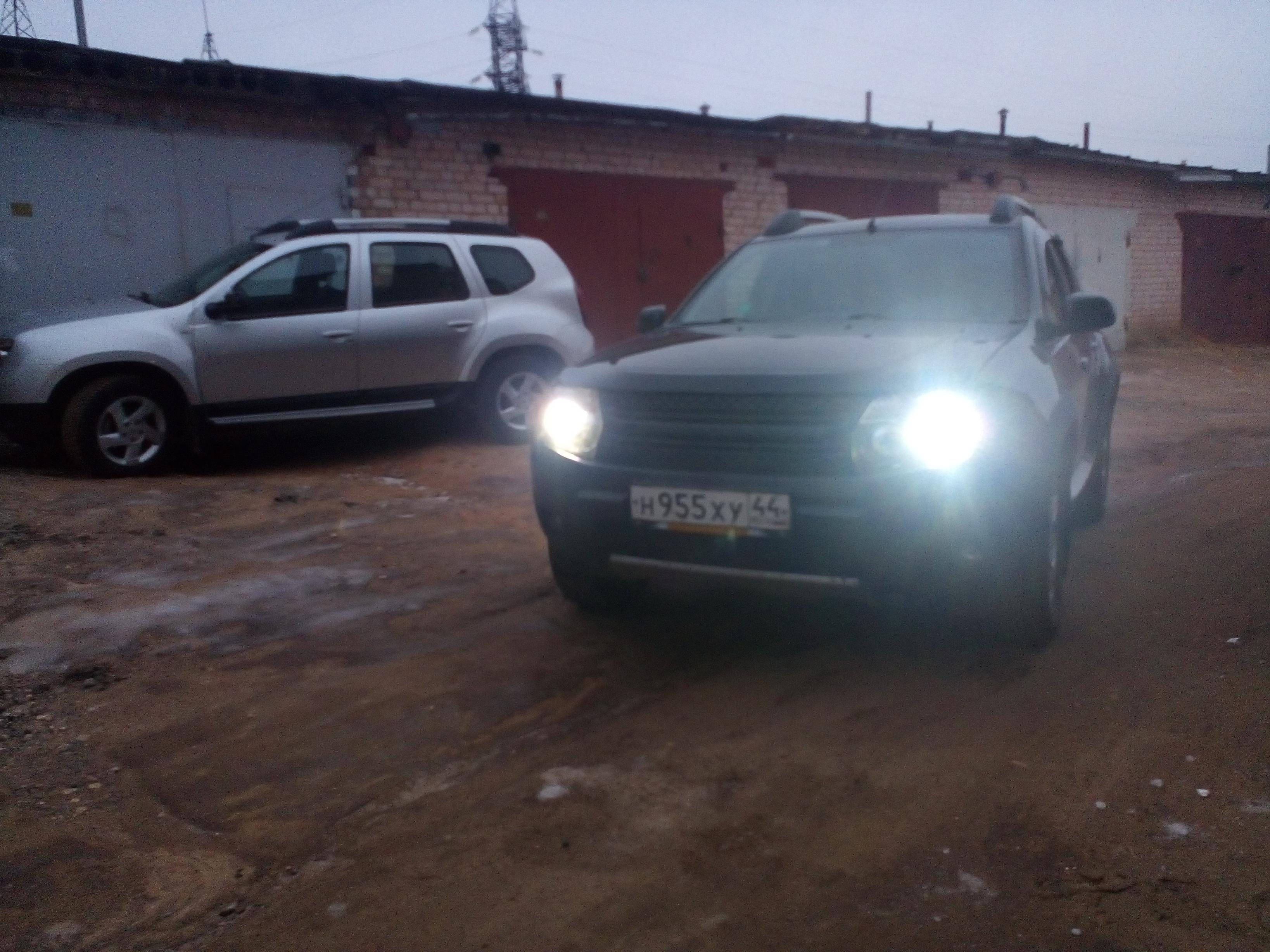

Снова я побывал в мастерской Алексея. В этот раз установили биксеновые линзы Sho Me G4. Алексей операцию провел быстро, аккуратно, всё как всегда.
Процесс установки -
Прямоугольные глазки здорово смотрятся
Фары установлены - , ломаем голову, где поставить бачок для омывателя фар, в версии с АКПП нигде нет свободного места, придется врезаться в основной, это следующая задача.
Новые габариты - ангельские глазки, как ни пробовал телефон снимает это сплошным светлым пятном, не видно контура глазок -
Еще было светло и было бы не видно как светит ближний или дальний двойной свет
Позднее в дороге был впечатлен ближним и дальним светом биксеноновых модулей.
Как здорово, что у нас есть такой мастер-рационализатор-изобретатель!
Спасибо тебе, Алексей44!!!

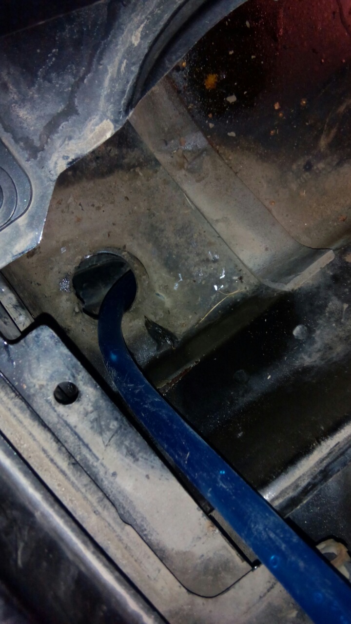

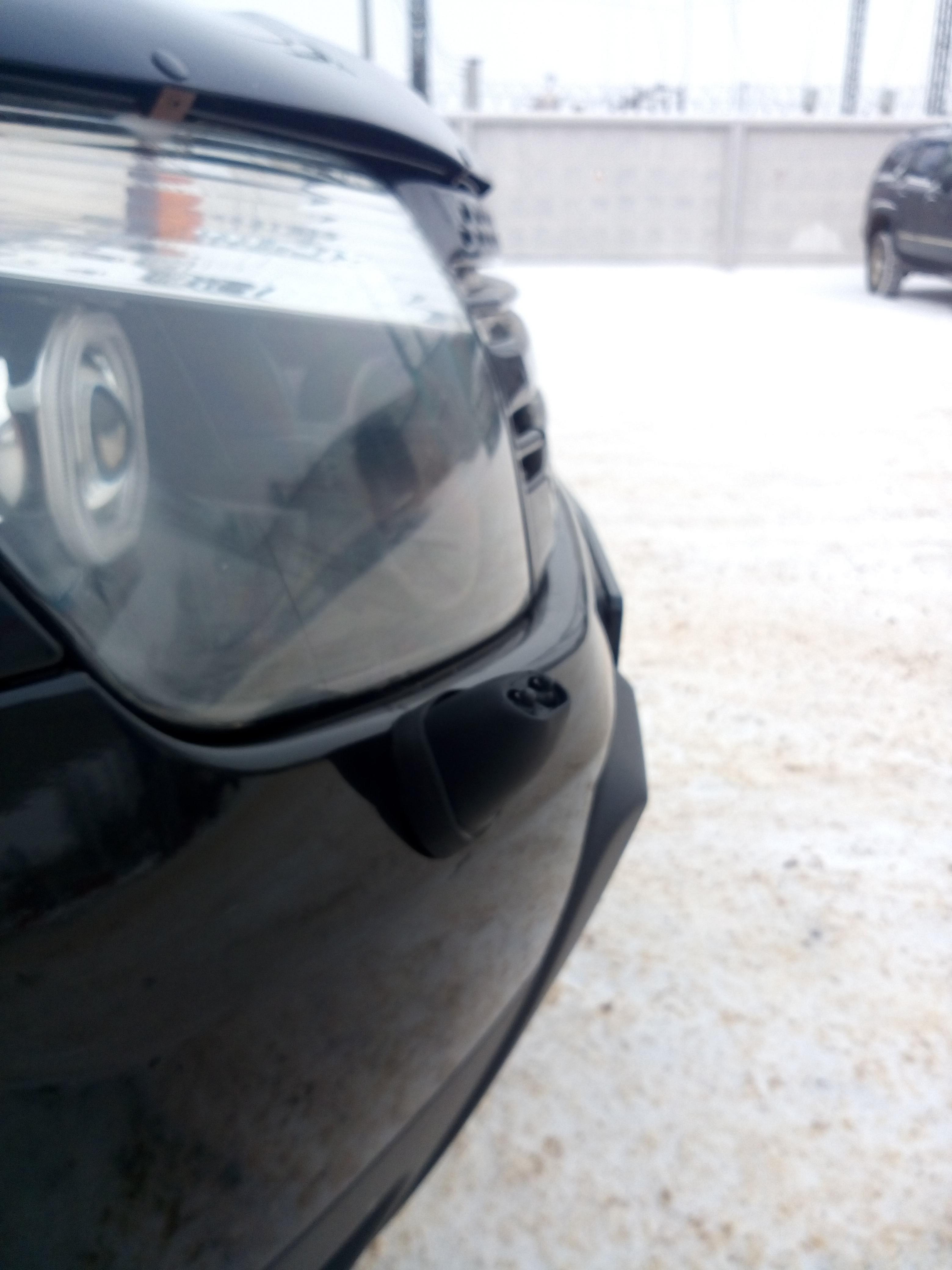

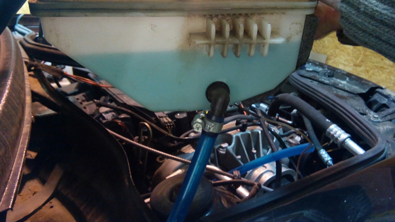

Еще перед Новым Годом была проведена установка форсунок омывателя фар СКИФ ОФС-12Н. Как и написал ранее дополнительный бачок некуда поставить на машину с АКПП.
Врезали штуцер в основной бачок омывателя,
от него шланг в штатное отверстие под бачком омывателя,
далее Алексей, отстегнув подкрылок под передним правым колесом, направил этот шланг в основное подкапотное пространство. Далее Алексей установил насос, клапан и форсунки на бампер. Управляется насос только при включенном ближнем дополнительной кнопкой.
А в новогодние каникулы Алексей установил на мой Дастер еще один улучшайзер - Круиз-контроль Drivenge.
