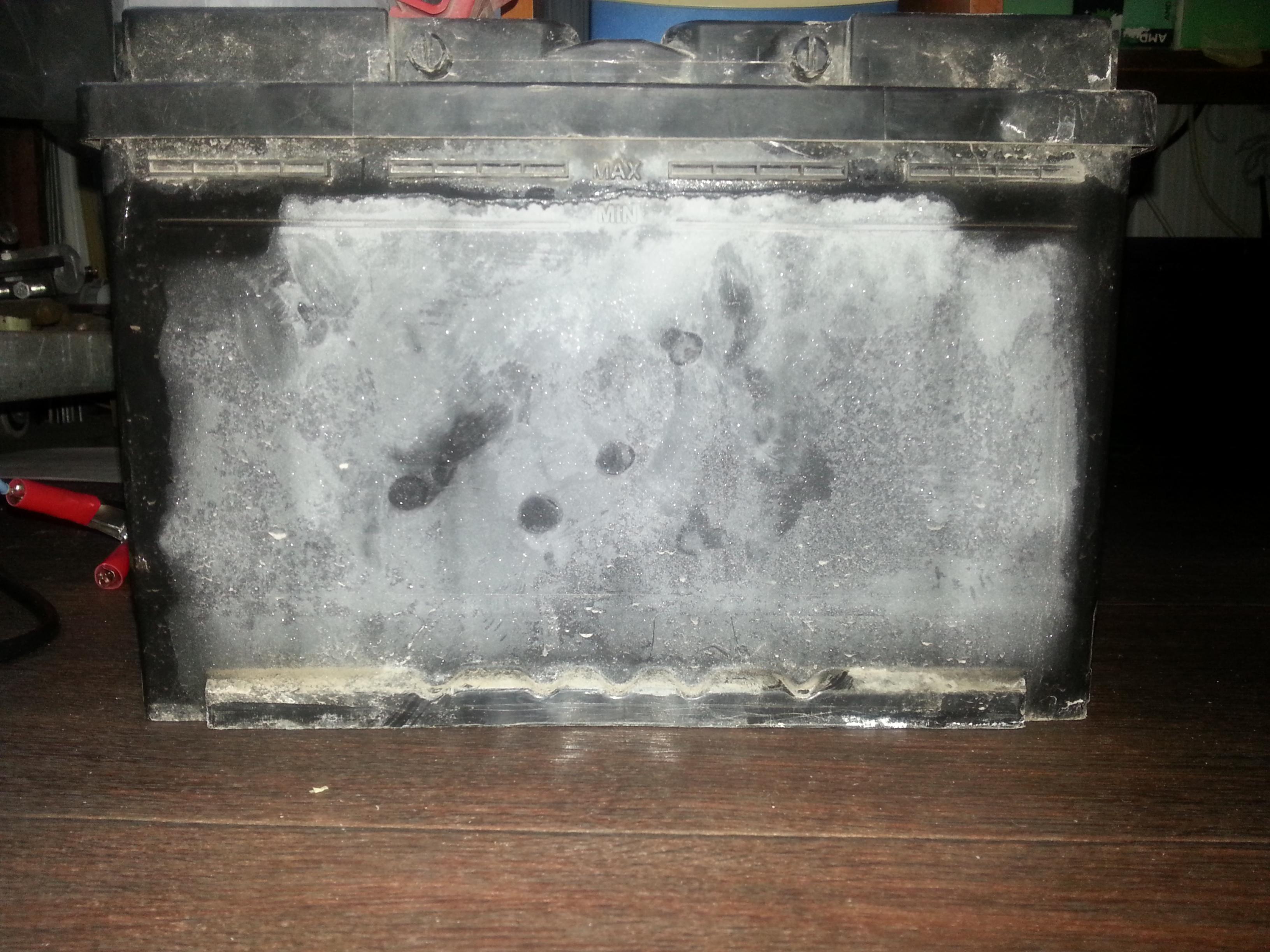

Так как с сегодняшнего дня в отпуске и на машине никуда не надо ехать, решил потестить состояние АКБ.
Итак принёс домой. ППП показал температуру ОЖ -22 градуса. Брелок показал 12,3 В после 2-х суток простоя.
Принёс АКб домой, он покрылся иниеем и стало видно сколько электролита в каждой банке.
Померил напряжение на ХХ получилось 12,5 В, под нагрузкой 6 Ампер напряжение просело до 12,2 В.
На фотке (красный напряжение, зелёный ток) видно какой ток заряда забирает холодный АКБ, если бы был тёплый в это время, можно сказать что зарядился.
Сейчас буду ждать когда оттает и попробую померить напряжение при тех же 6 амперах.
В планах прогнать цикл заряд/разряд раз 5 и мерить емкость АКБ после каждого цикла, сейчас пока АКБ оттаивает собираю схему дял замера ёмкости.
Отчёты впереди.
