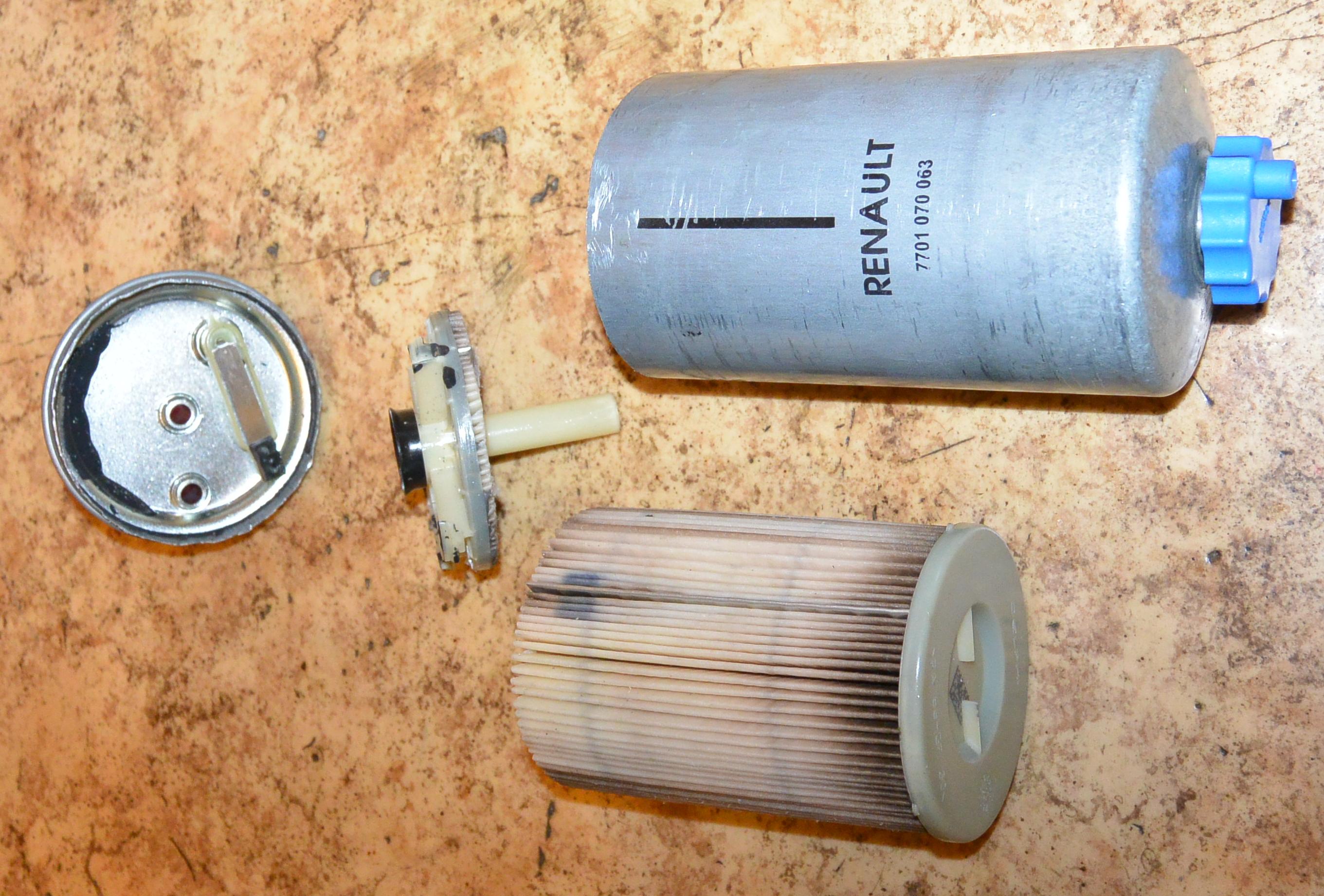

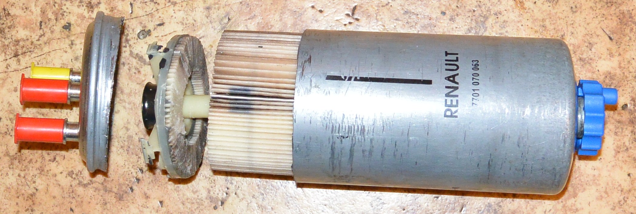

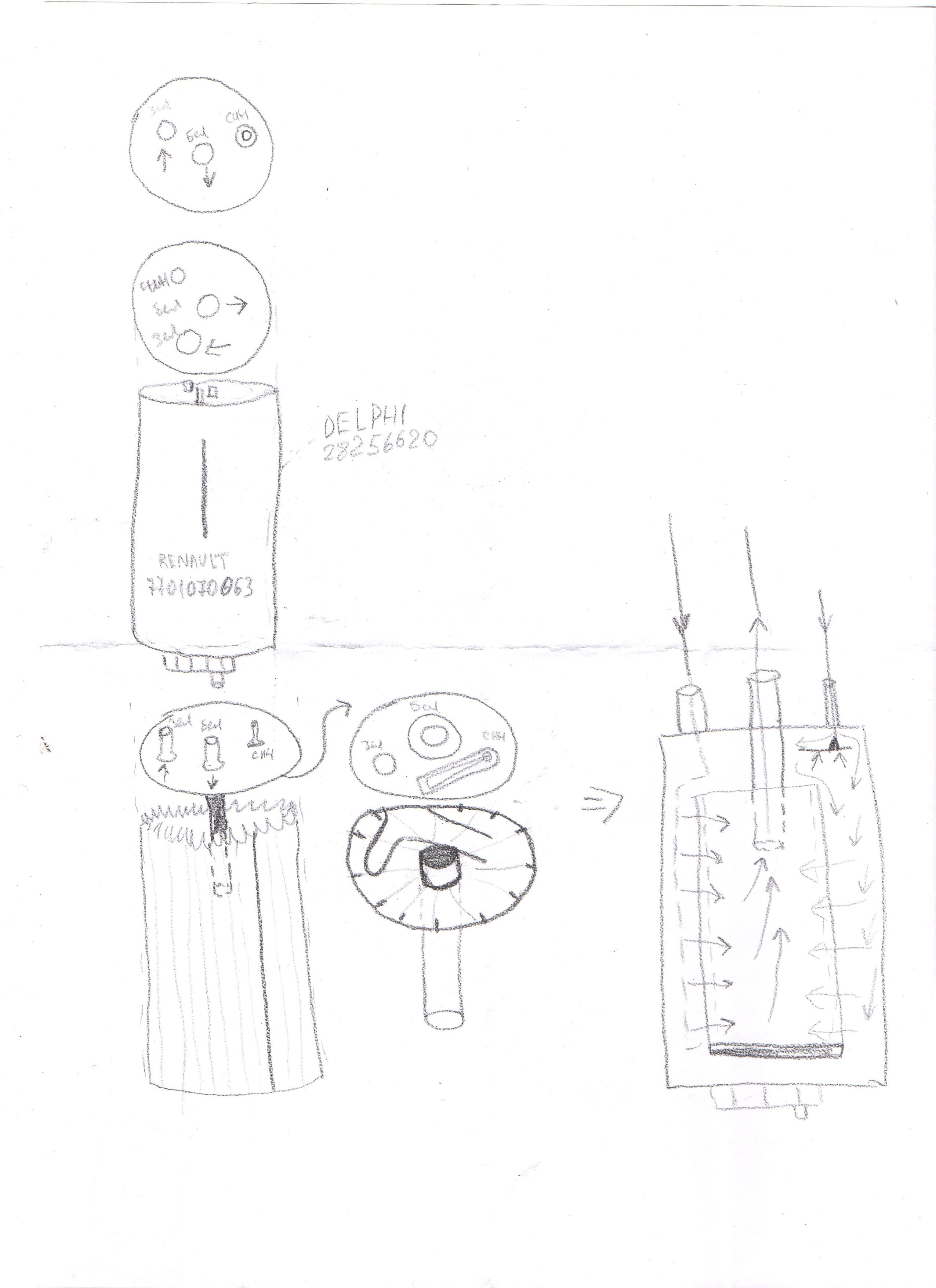

Но в ней топливо есть, оно никуда не утекает, тока пузырек разве что присутствует размером в 1.5 см, а вот груша мягкая постоянно
Я досконально в топливной не разбирался, не могу сказать точно что на что влияет, но из фильтра обратно в бак через грушу топливо не может стекать ИМХО ! Отверстие в топливном фильтре в которое поступает топливо от груши не имеет трубок внутри фильтра, трубку имеет лишь отверстие из которого топливо поступает в ТНВД !
