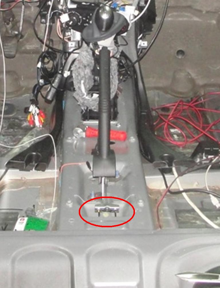

Подскажите перестал работать ручной тормоз вообще. Рычаг свободно поднимается вверх почти на 90гр очень легко такое чувство что тросы к нему вообще не присоединены. Что может быть?
Тросики вышли из зацепов.
Снимите тунель между сидениями и поставьте их на место.
