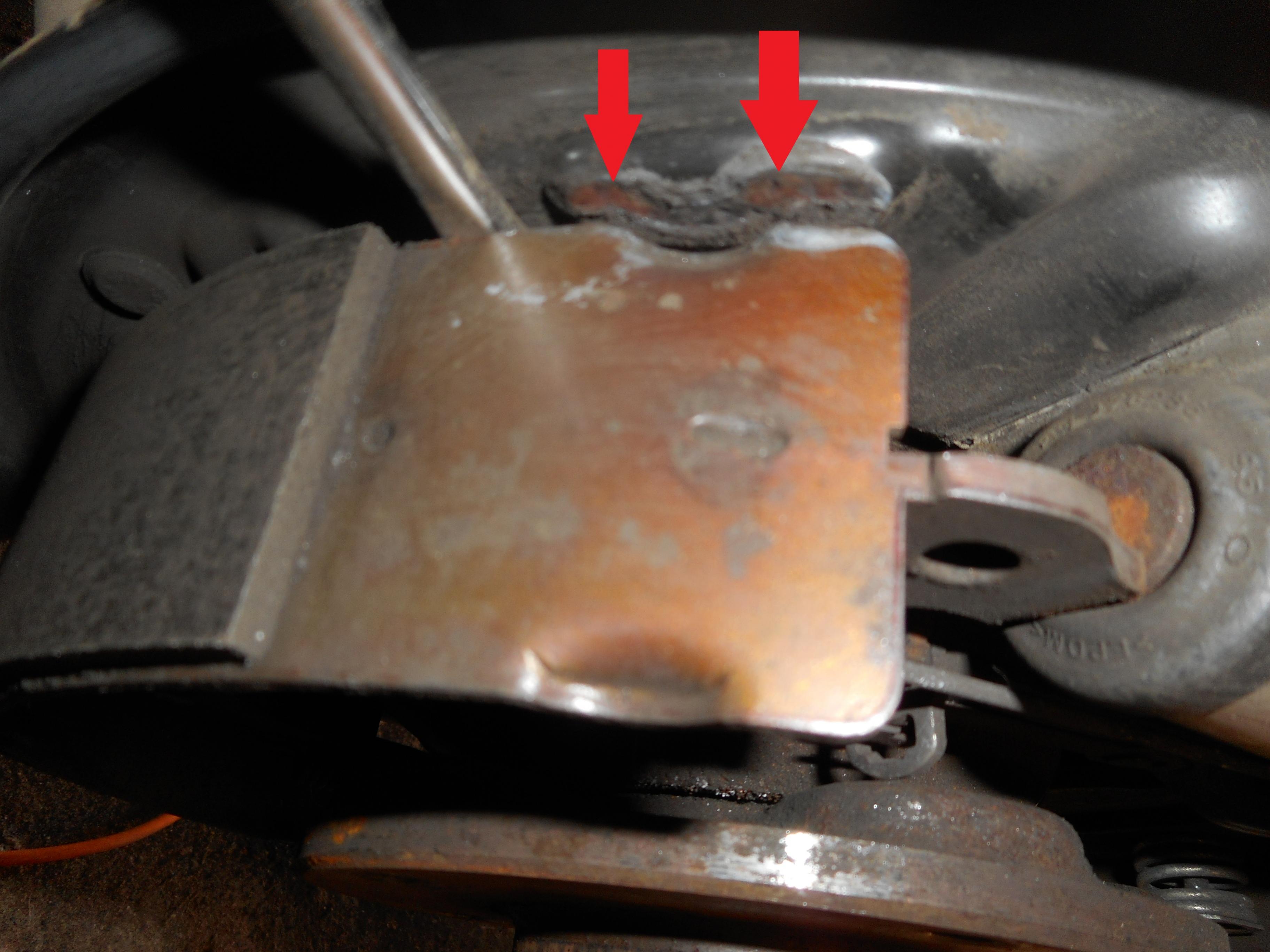

Еще смазал места на защитном кожухе, к которым соприкасаются колодки, противоскрипной смазкой-чтобы в дальнейшем не издавали скрипа(смазывать на обоих колодках) -родная смазка там похоже уже исчезла(фото)
