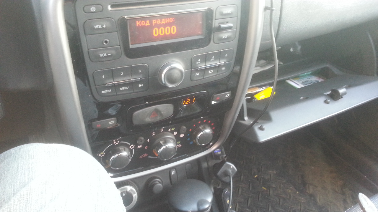

Поставил вольтметр вместо символа "Беременный мужик"
Штатный индикатор непристегутого ремня водителя и выключенной подушки безопасности пассажира был удален. Этот блочок снимается вовнутрь. Я его так и оставил на жгуте и закрепил к проводу, идущему на кнопку управления ЦЗ с помощью кабельных стяжек, что бы не потерялся и не гремел.
К глянцевой панели магнитолы было приклеено красное стеклышко, оставшееся от АОНов, еще с 90-х, а на стеклышко наклеен вольтметр, оранжевого свечения. Цвет, практически, идентичен подсветки мафона.
К проводам вольтметра подпаял компактный разъем от Китайских светодиодных панелек и подключил к проводке прикуривателя.
А теперь самое интересное: напряжение на АКБ, замеренное тестером = 12,34В, на прикуривателе =12,30, а китайский приборчик выдает = 12,0.
Фигня какая - 0,3 Вольта! Кстати, на приборчике с тыльной стороны есть микроскопический подстроечник, которым я и выставил напряжение показанное тестером в прикуривателе.
Всю дорогу из деревни приборчик показывал напряжение 14,1 - 14,3 Вольта.
