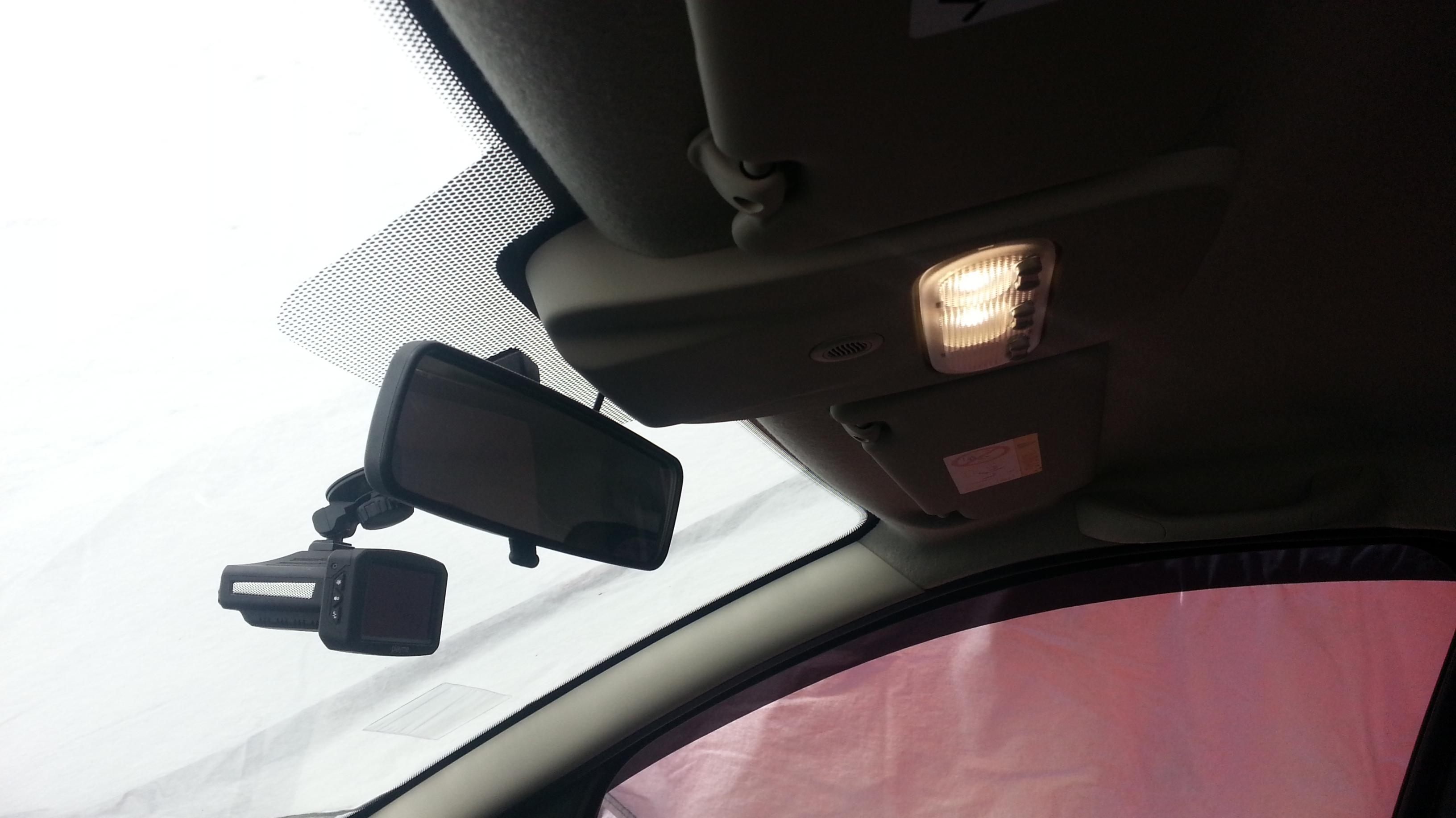

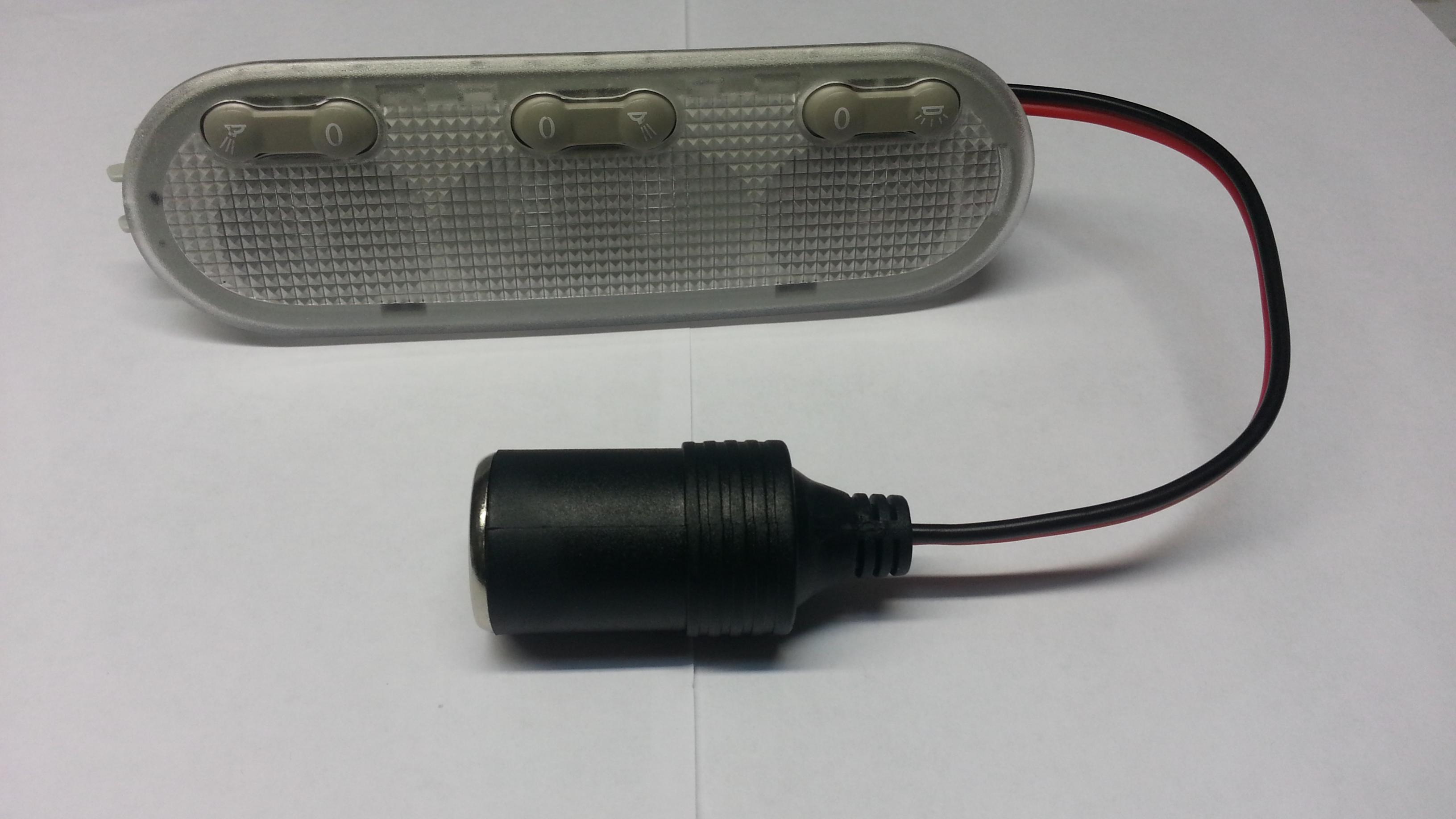

А я вот умудрился подключить туда адаптер видеорегистратора и засунуть его под эту накладку вообще её не снимая.
Сначала вытащил заглушки, потом стал пытаться подергивая на себя как то отстегнуть защелки, в итоге что то там отстегнулось и эта хрень немного отошла, причем с какой стороны край потянешь, там и образовывалась щель. Дальше пытаться отстегнуть её совсем не стал, а решил воспользоваться появившимся доступом.
Вообщем минут 15-20 усердий и затолкал туда через углубление под сам плафон и гнездо прикуривателя со вставленным адаптером и провод от него до регистратора уже через края площадки. Потом легкими ударами кулака снизу вверх, поставил отстегнувшуюся защелку на место, вставил заглушки и вуаля. Все сделал с минимальными затратами и ничего не отломав.
