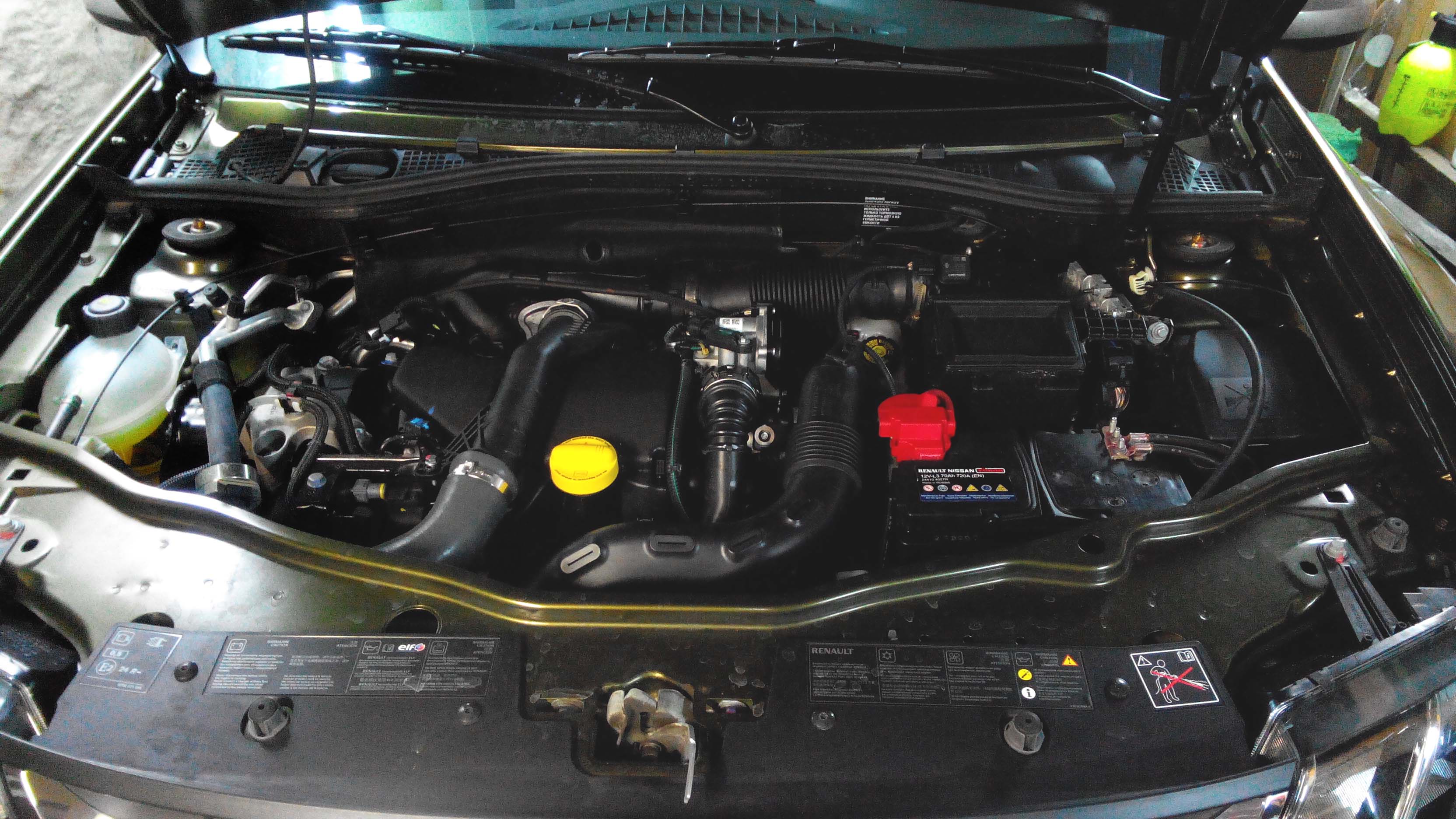

Уважаемые, как грамотно помыть наш движок АВД? Что закрыть, куда не направлять. Предстоит это сделать первый раз - готовлюсь, нервничаю) Заранее спасибо..
Посмотрев предпоследний выпуск главной дороги и купив упаковочную пищевую плёнку решил, что больше терпеть грязь под капотом нету сил! Приехал на дачу, сразу открыл капот, что бы немного охладить мотор. По феншую замотал плёнкой мозги, блок предов и гену. На аппарате естественно выставил макс. разбрызгивание, что = мин. напор. Вперёд. Запенил капитально. Пока шла реакция, пенил ковры салона. Меняю насадку, начинаю смывать и вижу, что плёнка эта вся съёжилась и ничего не закрывает от воды. Толи потолще надо было брать, толи химия такая. В общем заканчивал без неё, сильно не метясь в выше названные места. Конечно очковато было, но завелась машина вообще без вопросов. И вот уже третий день не замечаю каких-либо изменений в работе двигателя и оборудования. Мойке мотора - БЫТЬ, кто бы что не говорил!!
