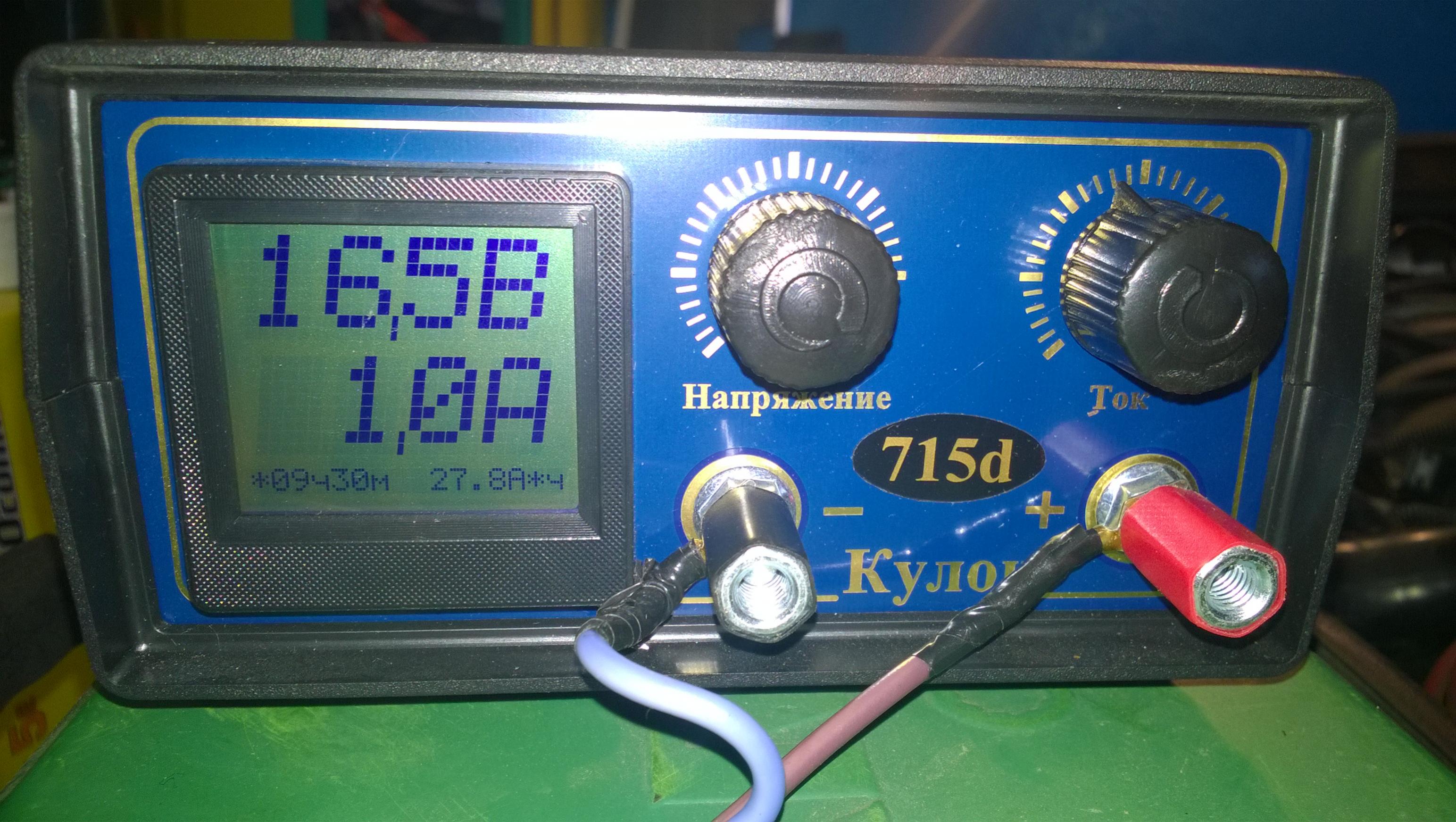

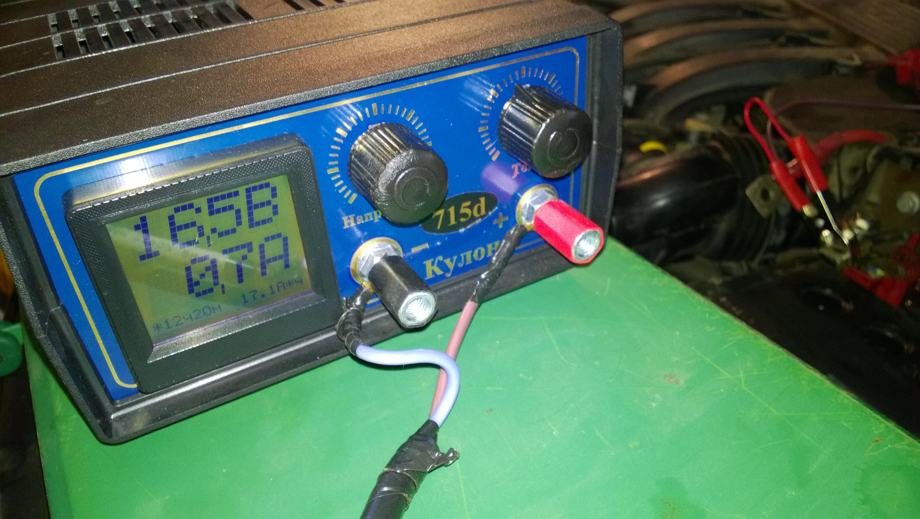

Парни, спасибо за советы, но особо времени нет на отстои по несколько часов... ну как есть.
Перед циклом разрядки и зарядки пришлось совершить поездку на пару тысяч км с плечом в тысячу, что в принципе еще раз для меня подтвердило, что от генератора аккум полностью не зарядить (с генератора идет более 14В). Плотность после такой поездки и отстоя изменилась на 1,25-1,26 и в одной банке 1,23..
Ну и после разрядки и первой зарядки в течении девяти часов, плотность стала во всех банках 1,25-1,24.
Через сутки поставил еще раз на 12 ч, но без предварительной разрядки. После часа отстоя плотность в одной крайней банке 1,26, во всех остальных 1,27
Как-то надо дать машинке выстояться в гараже, чтобы утром плотность замерять адекватно
