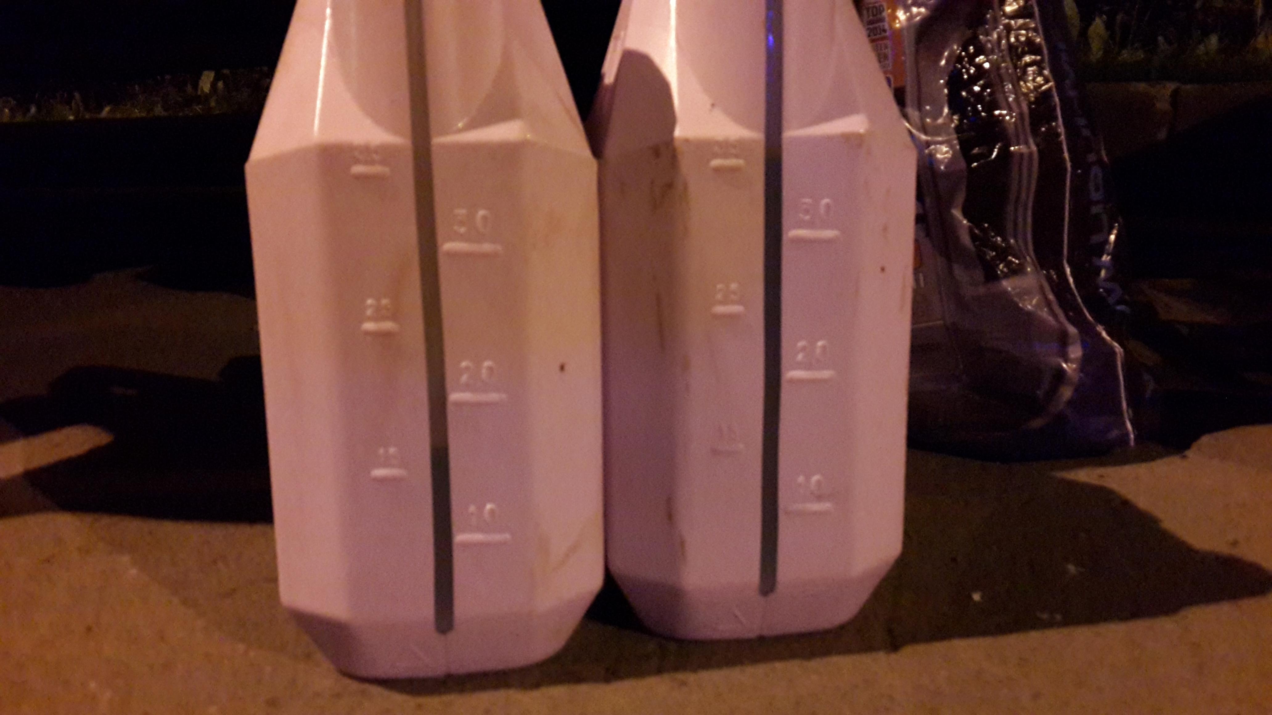

Всё, на 3 год перешёл на полное ТО своими руками. В эту субботу менял масло:
- менял через щуп с помощью шестерёнчатого насоса от ВАЗ (слил около 5,15л, ещё около 0,1 л вылилось при снятии фильтра)
- перешёл на Лукойл Армотек Гинезис 5w40
- болты защитной рампы надо крутить магнитной насадкой или уплотнять болт пакетом, второй конец которого держать в руках, иначе эти болты закручиваются в перевёрнутом виде
- отработанное масло отдал в тех.центр, чтобы не портить природу.
Масло - 1740 руб/5л, фильтр "невский фильтр" - 141 руб. Доп. инструменты на 650 руб (цепной съёмник, насос с трубками и электрикой). На следующем ТО пошла экономия и продолжение удовольствия.
