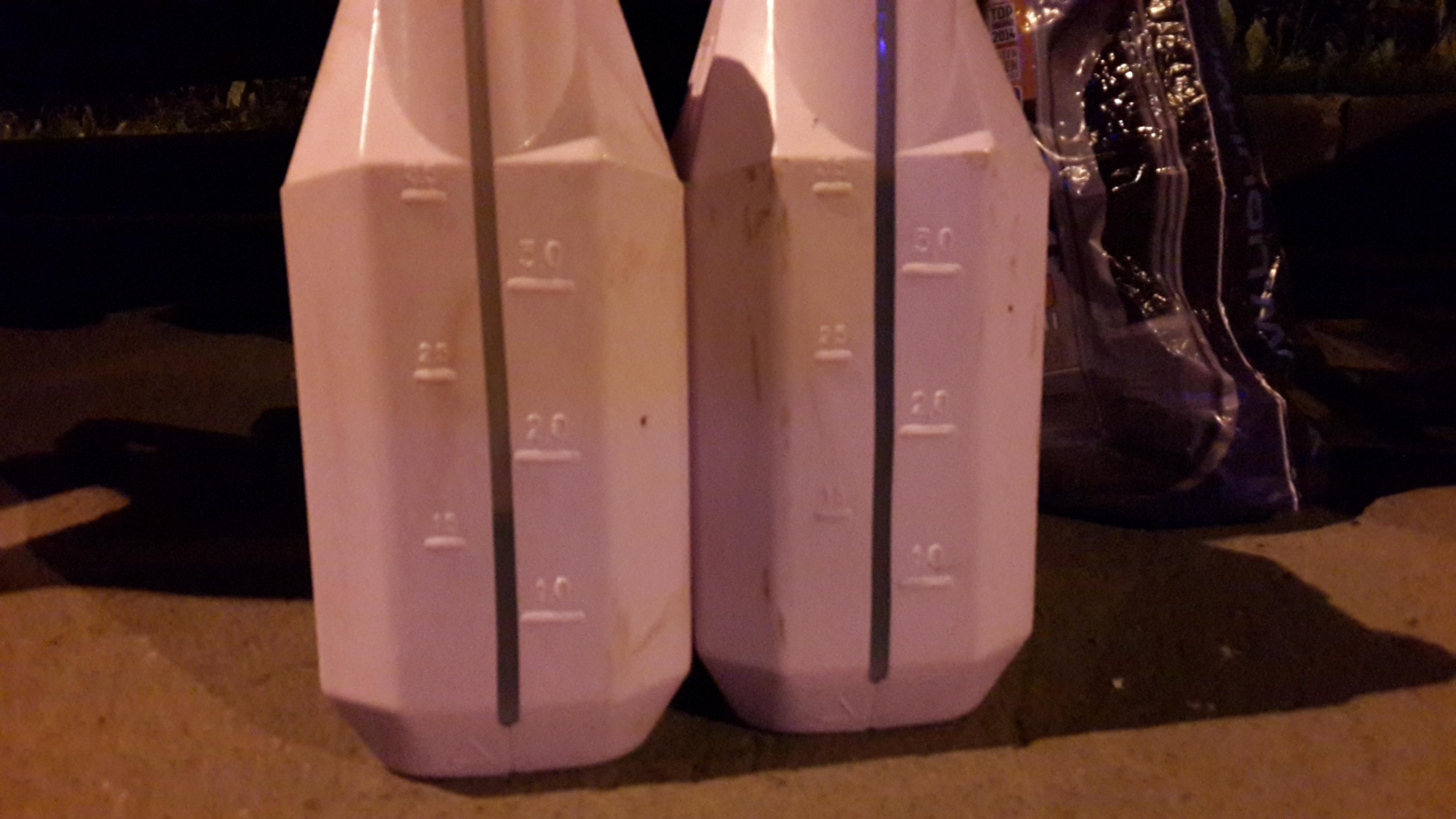

После этого приступил к раздатке. Открутил сначала заливную пробку,сунул туда палец ,и масла там ненашол. Недолив. Слил что было. Страшно чёрного цвера,вонючее ,хуже чем в двигателе. Залил статоил геар вей PS45 75W90. Влезло около 0.5литра. Заливал большим шприцом ,который посоветовали товарищи. Шприц оказался полным отстоем,всё уделал в масле,и сам облился. Ямы у меня нет поэтому всё не совсем удобно. Да и масло недешёвое чтоб его разливать 450 руб литр со скидкой.
Далее принялся за коробку. Слил масло. Оно вполне нормальное,не чёрное,не вонючее. В общем нормальное масло можно было и не менять,но раз уж полез то сделал. Шприцом мне больше пользоваться не захотелось поэтому сделал самодельную приблуду из бутылки шланга и ручки.сняв левое колесо и подвесил обрезок бутылки на пружину,а шлангу в заливное,оно же контрольное отверстие. Влезло чуть больше 2-х литров. Масло такое же как в раздатку.
На коробку и раздатку ушло 2,5 банки литровые.
Далее,муфта. Тоже недолив. Слил,масло нормальное не чёрное не вонючее. Залил статоил геар вау LS5 80W90. Влезло пол литра.
