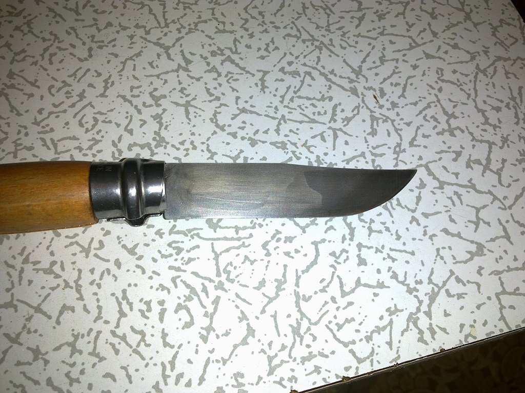

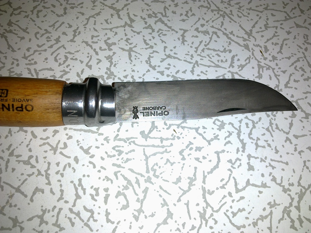

Далее сделал то, ради чего все и затевалось - попробовал протравить клинок в ХЖ вот таким способом:
К сожалению равномерного травления не получилось, позже буду переделывать. Результат на фото.
