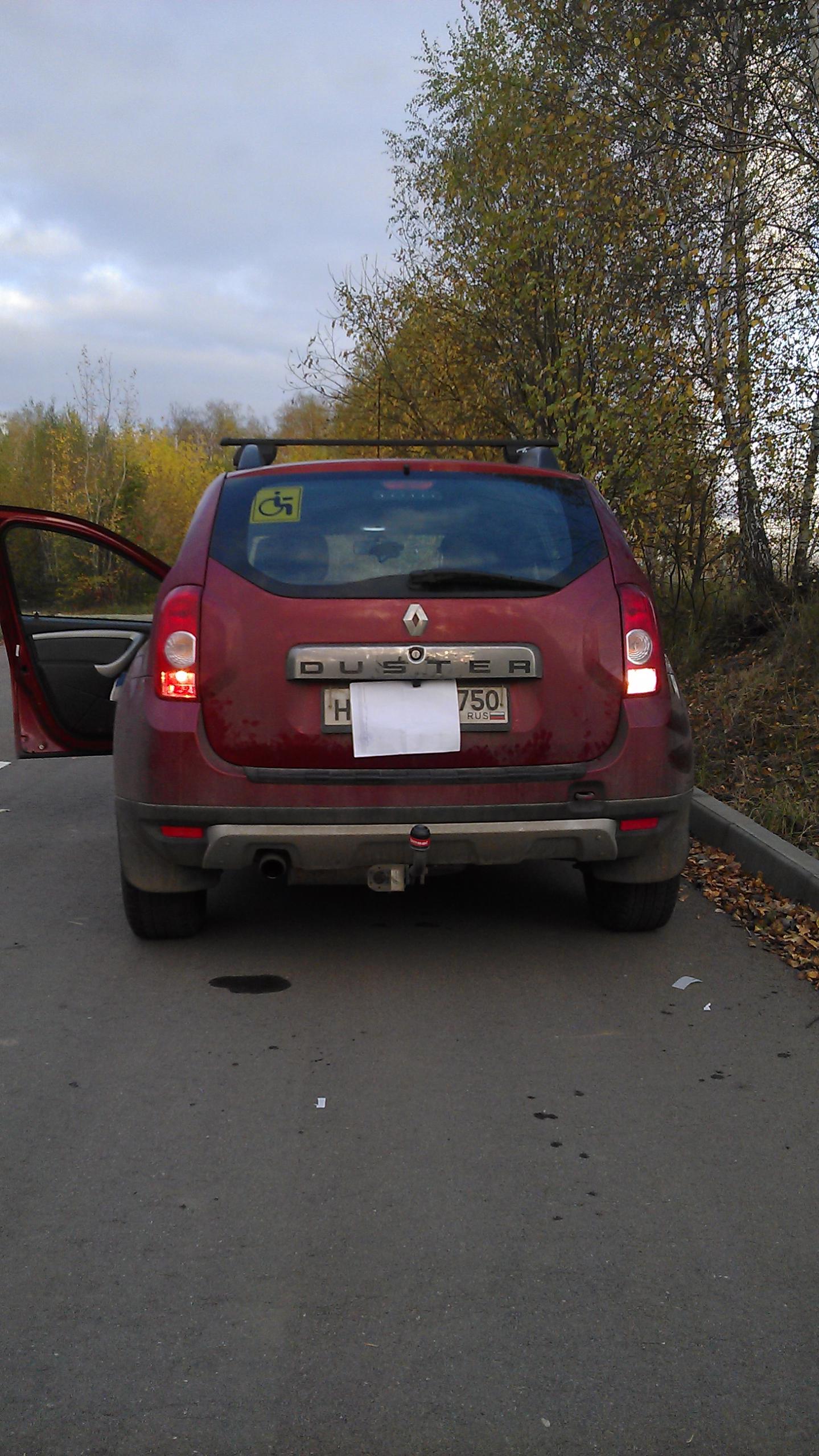

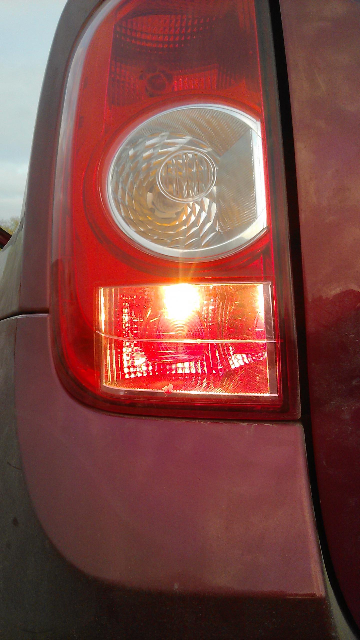

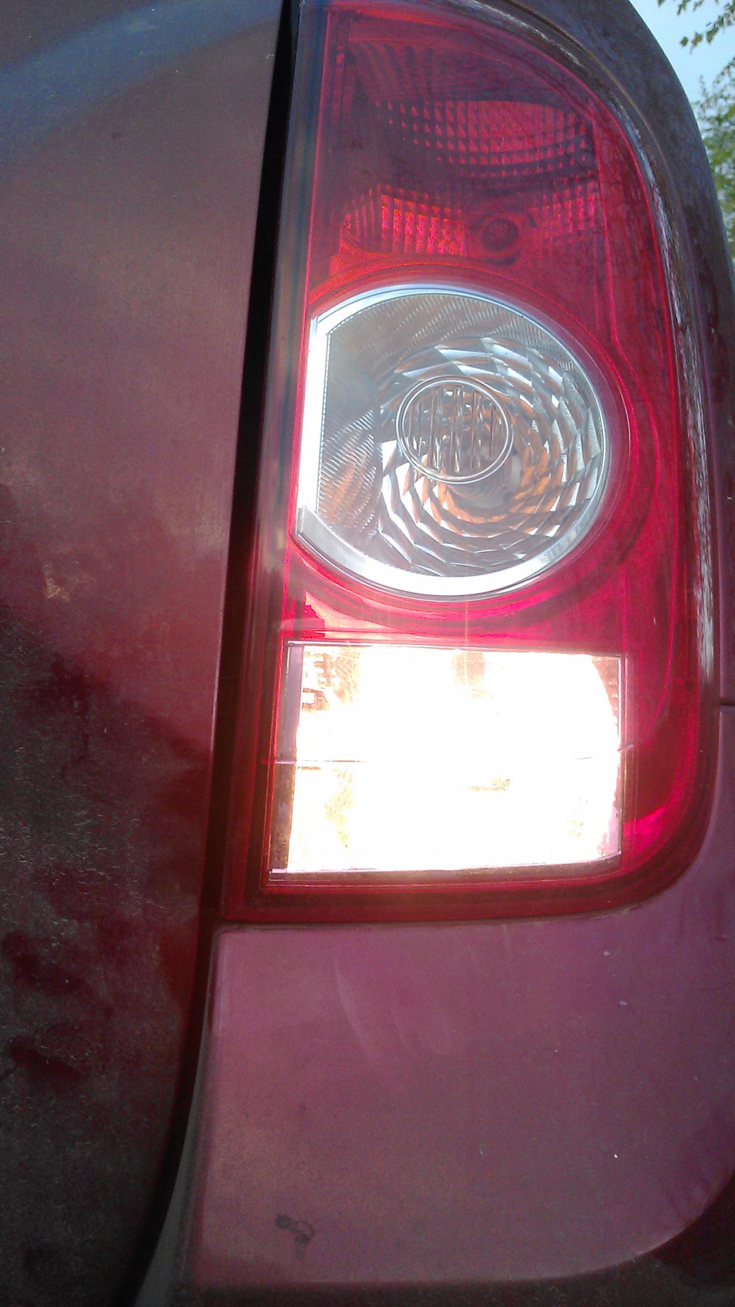

Сделал по-быстрому задний свет из двух ламп по 35 вт, вместо штатной ЗХ на 21 вт, установил Koito P4519 35вт (брал в Экзисте), в левый фонарь врезал обычную бытовую галогенку в керамическом патроне G4 на 35 Вт. Провод от правого фонаря провел по низу багажника.
