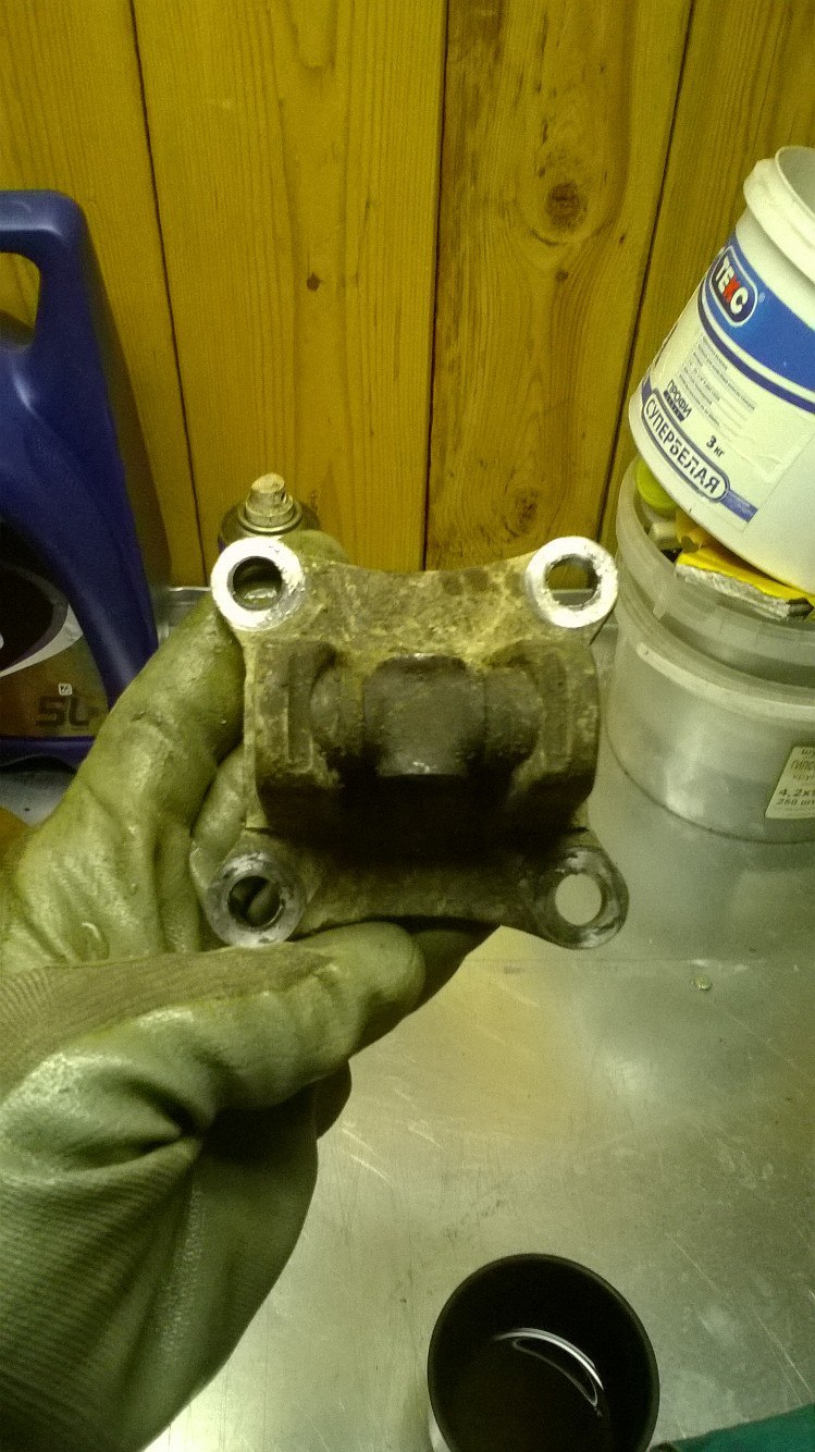

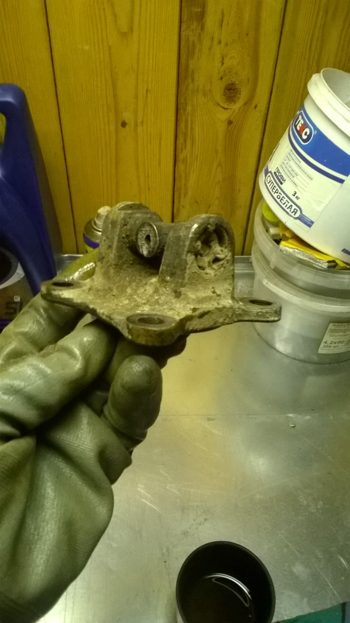

В августе 2015 поменял обе крестовины и опорный, где-то здесь мой пост об этом завалялся. Сказали, что поставили крестовины от рулевого управления грузовика Volvo, диаметр чашки 19, высоту не помню. Так вот, две недели назад передняя крестовина лопнула, два шипа упали в большую лужу, в которую я имел неосторожность капитально сесть. Задняя крестовина люфтит. Проехал кардан тысяч 40000 после ремонта. Так что насчет крестовин от рулевого, я думаю, все понятно. Буду теперь колхозить ASM-92
