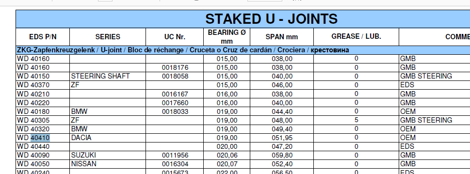

Сообщение от SergVin Посмотреть сообщение
Код нашей крестовины eds wd40410

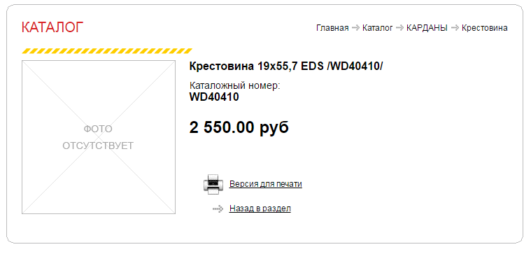

Цена крестовины....

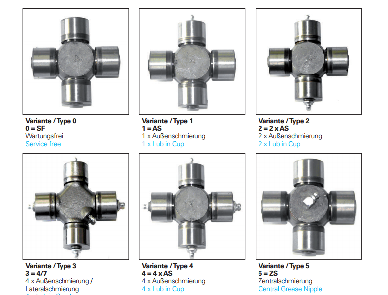

Если бы еще тавотницы были, видел у них в каталоге EDS на картинке крестовины, с 4 тавотницами - по одной в каждой чашке...
Неё, так нельзя. Иначе ломаться слишком редко будут. Гарантийный пробег - и хорош.
Вот они, вот такого типа...

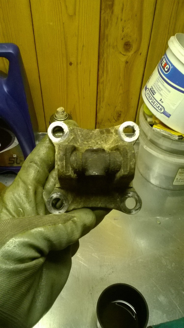

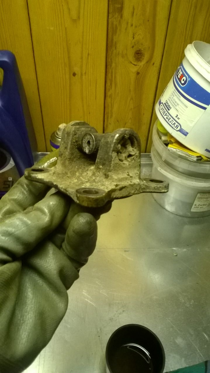

В августе 2015 поменял обе крестовины и опорный, где-то здесь мой пост об этом завалялся. Сказали, что поставили крестовины от рулевого управления грузовика Volvo, диаметр чашки 19, высоту не помню. Так вот, две недели назад передняя крестовина лопнула, два шипа упали в большую лужу, в которую я имел неосторожность капитально сесть. Задняя крестовина люфтит. Проехал кардан тысяч 40000 после ремонта. Так что насчет крестовин от рулевого, я думаю, все понятно. Буду теперь колхозить ASM-92
