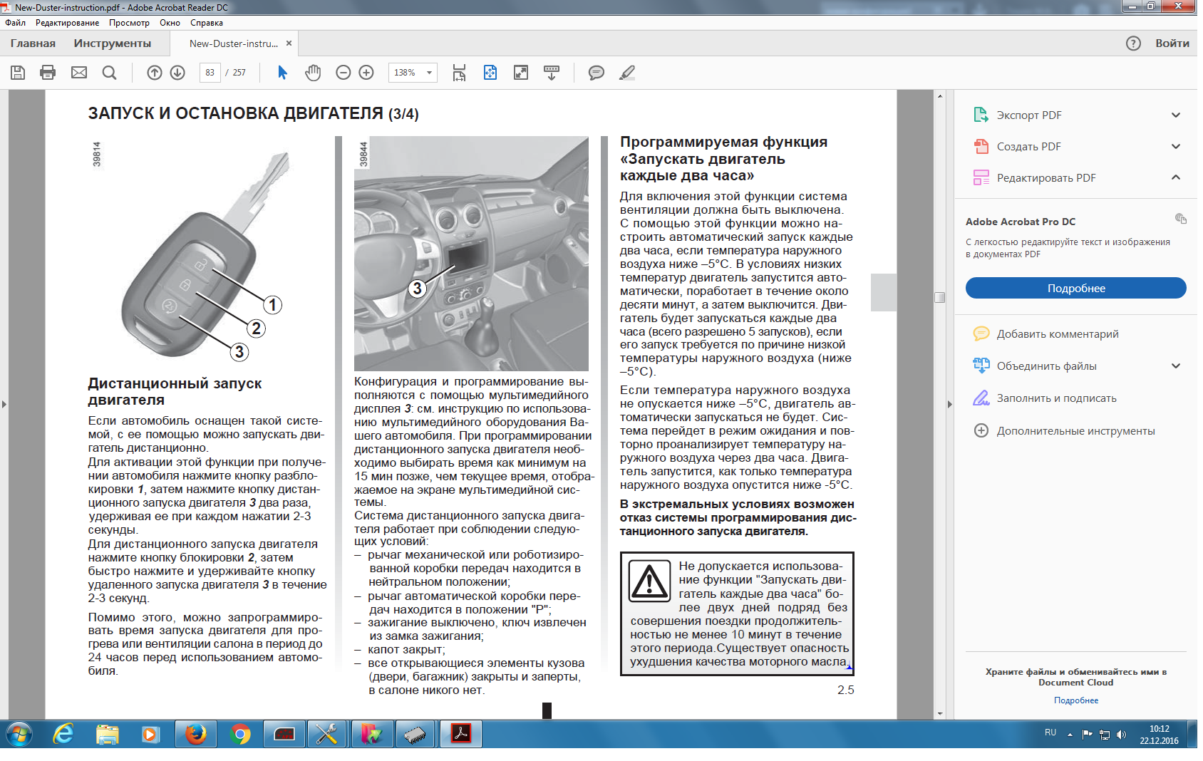

Re: Как правильно использовать Автозапуск
Собственно рено ни как не ограничивает запуск со штатной кнопки по температурному диапазону или ещё как-то.
Думаю это справедливо и для запуска сторонней сигнализацией.
