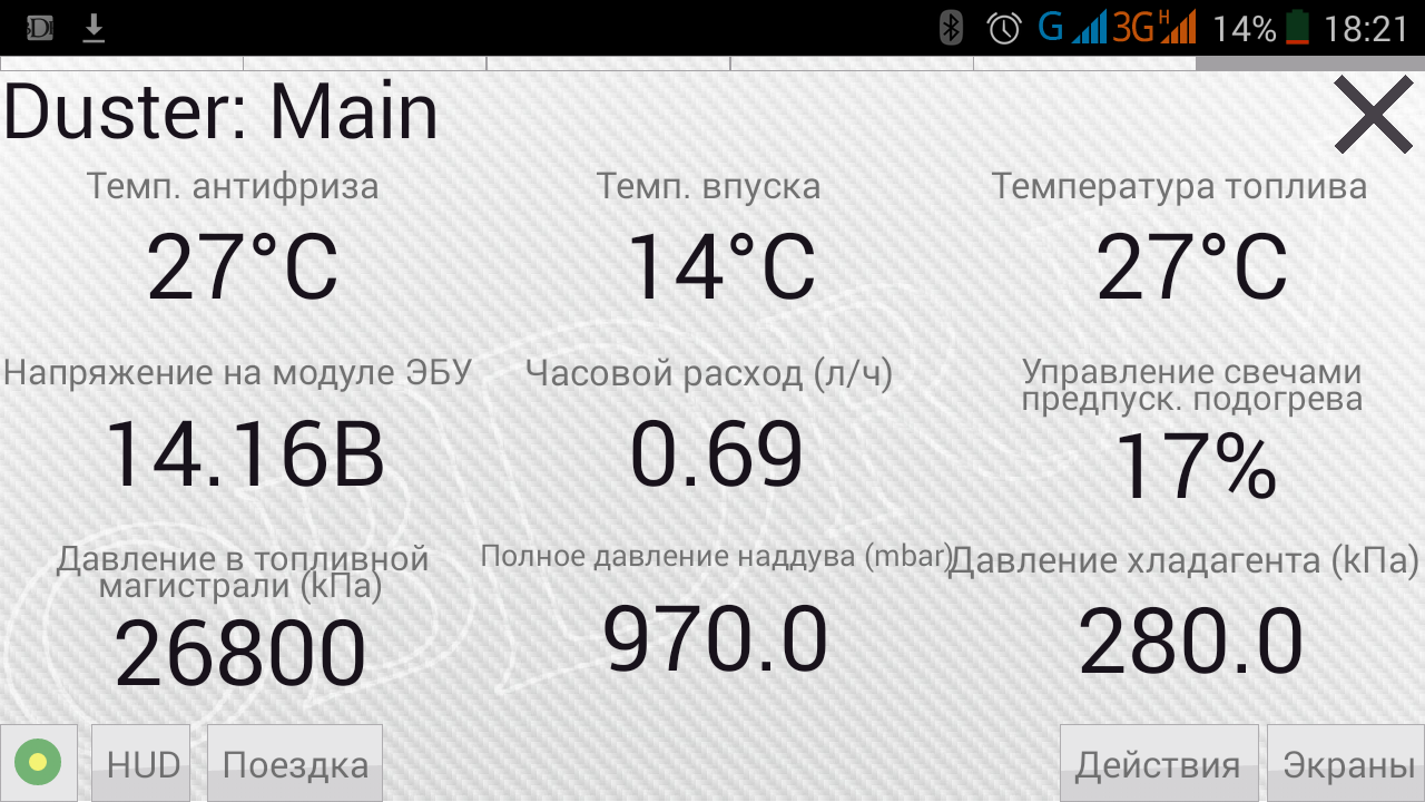

Маленько проверил. все показания работают! Давление кондея меняется даже при включении в режиме просушки - можно сразу сориентироваться: тупо заправить или искать неисправность в другом месте. Вопрос по свечам накала, думаю, можно закрыть: они у нас реально работают около 3-хминут на уже заведенном двигателе. На прогретом не включаются. Надеюсь, можно также будет без лишних танцев диагностировать неисправность свечей по изменению показаний. Есть еще кой-какие мысли по температуре топлива - надо проверить, знать бы еще где датчик установлен.
