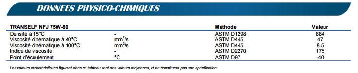

Опечатка?
ELF TRANSELF NFJ 75W-80
Вот последние ТТХ этого масла с оф. сайта за июнь 2014г.
