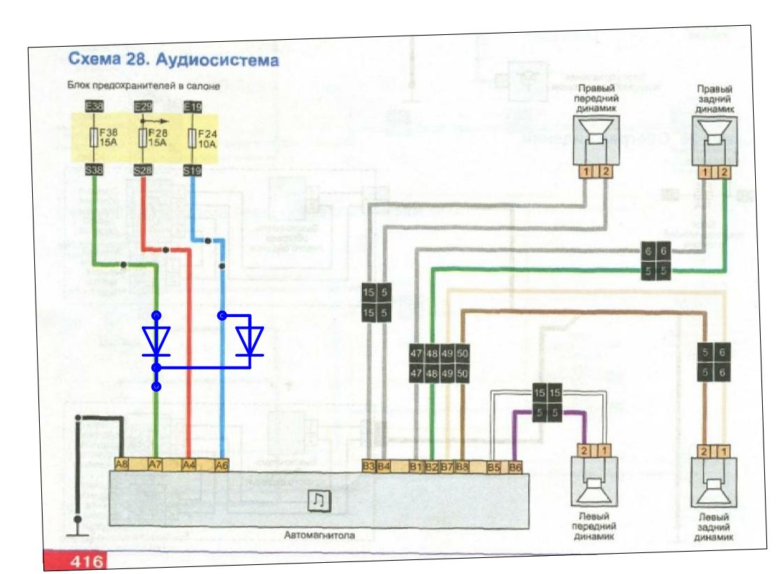

Реально задолбало то, что магнитола отключается от каждого поворота ключа. Даже если ключ не полностью поворачиваешь, а до дежурного режима. Завелся, рубанулась, остановился заглушил - рубанулась. Слушаешь на стоянке заводишь и снова обрыв. БЕСИТ!
Подскажите пожалуйста простое и красивое решение этого безобразия.
Там по питанию есть желтый провод, на схемах он зеленый. Этот провод подключается после замка зажигания. Если его разрезать и соединить с красным, то мафон будет работать вечно. Но этот провод потребляет ток. Мизер - 5,6 мА, но все же.... Батарея раньше сядет.
Там есть еще и голубой. На нем +12 появляется при включении габаритов.
Развязку из диодиков нодо сделать, что бы зажигание на габариты не пошло.
При включенных габаритах аудиосистема работает постоянно. Если, выходя из машины, забыл погасить габариты или головной свет, тебе об этом напомнит включеная аудиосистема. Два в одном. )))
И еще раз: на схеме зеленый, у меня на машине - желтый.
