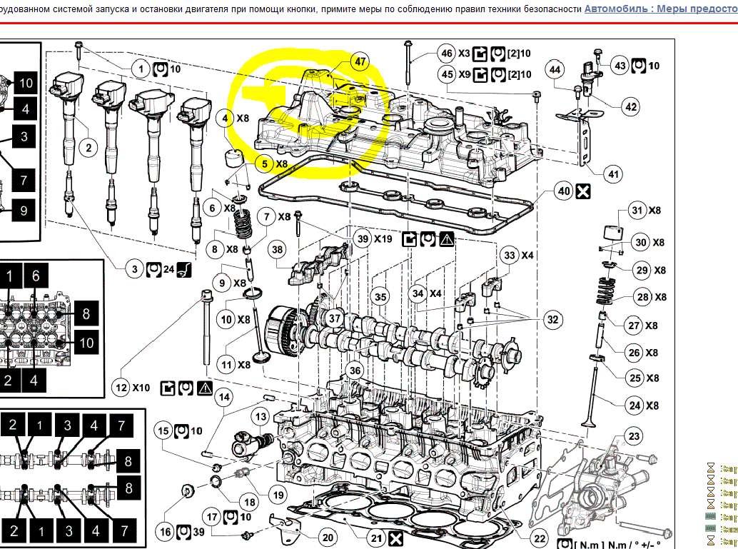

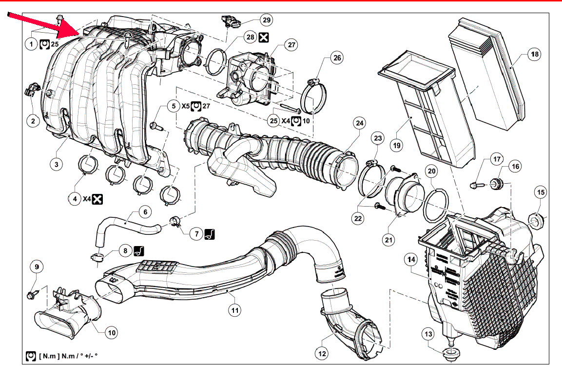

Это не ресивер он снял,а резиновый воздуховод.Там и у меня идеально чисто,сандалит масло на прямую в ресивер,с ЛЕВОГО патрубка(сапуна)Который на прямую пристёгнут,с одной стороны к клапанной крышке через синий пластиковый ,то ли клапан ,то ли переходник,с другой к ресиверу.К воздуховоду до дроселя подходит правый(если смотреть на двигатель)патрубок.Через него ничего не гонит.
Желтым обозначено от куда,красной стрелкой куда.Подключается этот патрубок.
