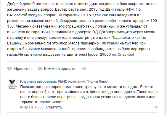

Ответ на запрос:
Похоже, одно из поршневых колец треснуло.. А может и не одно.. Ремонт очень дорогой, вот гарантийщики и отбиваются до последнего. Такое чаще всего бывает после перегрева - когда тосол уходит ниже допустимого или термостат заклинивает.
Перегрева у меня не было,но от этого не легче.

Сообщение от Pomalenky
Ответ на запрос:
Кошмар!!! А вообще при треснутом кольце не было никаких побочных негативных ощущений(ну в виде троения двигателя или еще каких побочных ощущений)? Это ж как все во впускной коллектор залетело масло? Вот минус того,что нет датчика температуры ОЖ. Я поставил БК "Мультитроникс". Заметил,что температура Охл. жид-ти в пробках поднимается до 95 градусов.Иногда до ста. В принципе для антифриза 105 градусов не страшно,не закипит.Но вот для деталей двигателя...Возможно перегрев и был,но просто не сработал сигнализатор?
