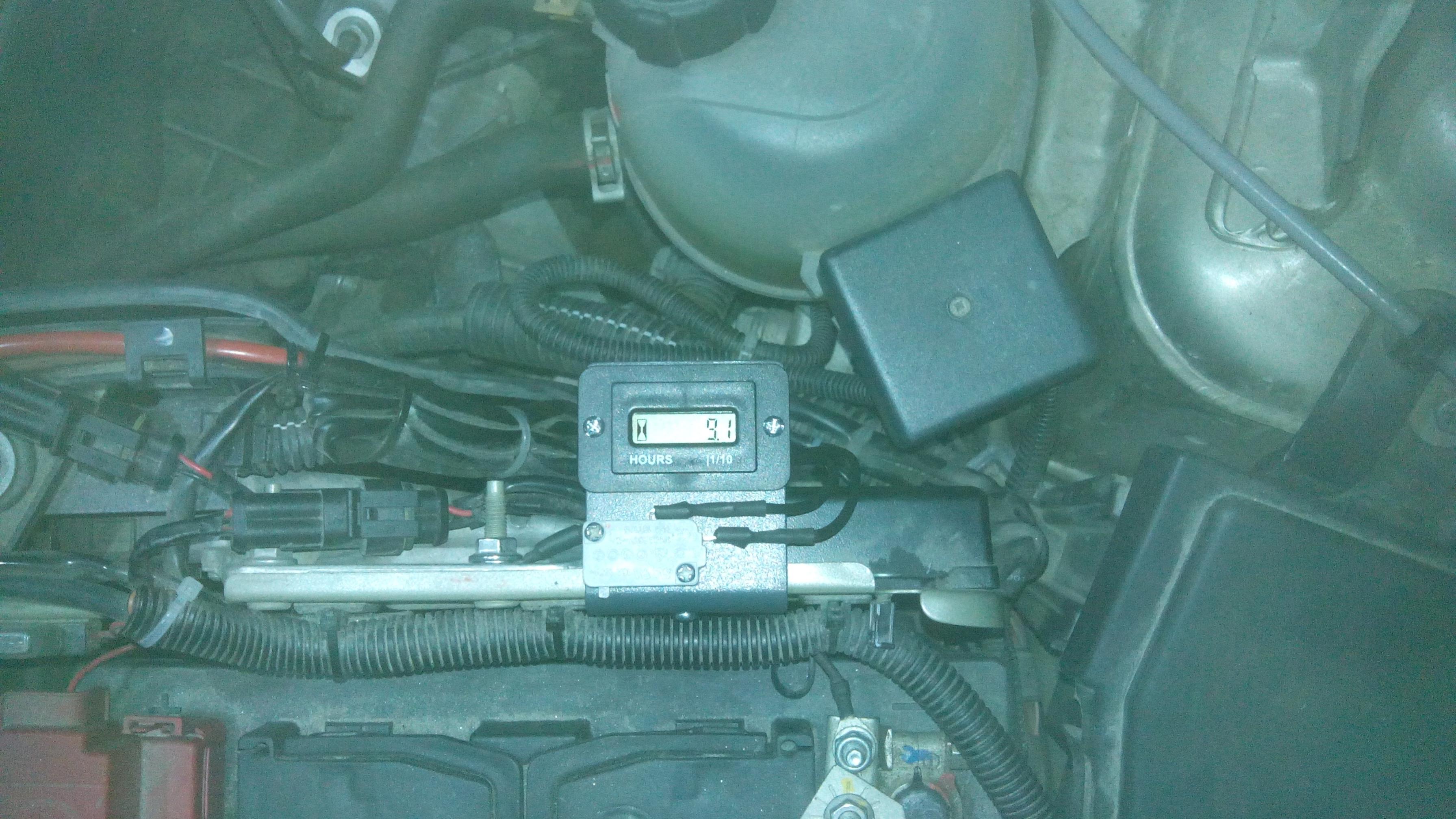

К вопросу о периодичности замены масла. Счётчик моточасов
https://ru.aliexpress.com/item/Good-...641822796.html
Лучше такой, мой заказ:
https://www.aliexpress.com/snapshot/...tId=1315983276
Вот рабочая ссылка, обязательно при заказе указать DC 4,5-90v !
https://ru.aliexpress.com/item/Free-...8-88f6c137e5ee
Имеет сброс на ноль (3 контакта), после замены масла сбрасываю, кнопку выносную добавить можно, мой вариант установки.
