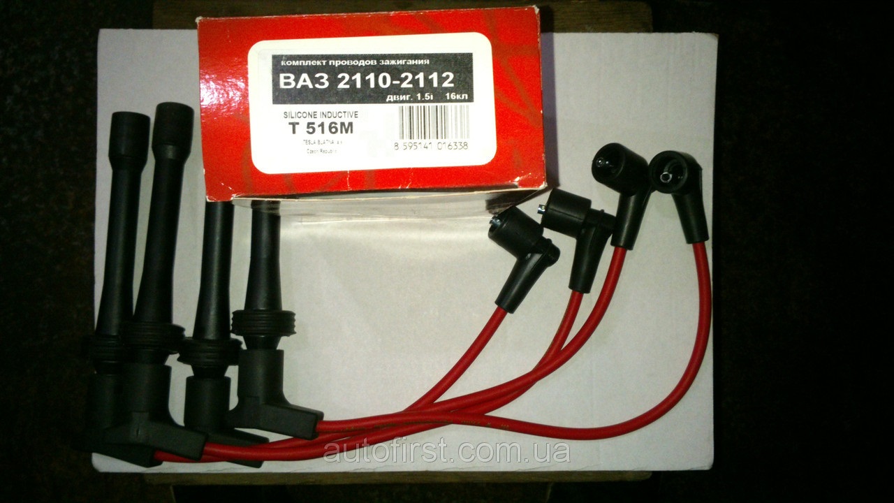

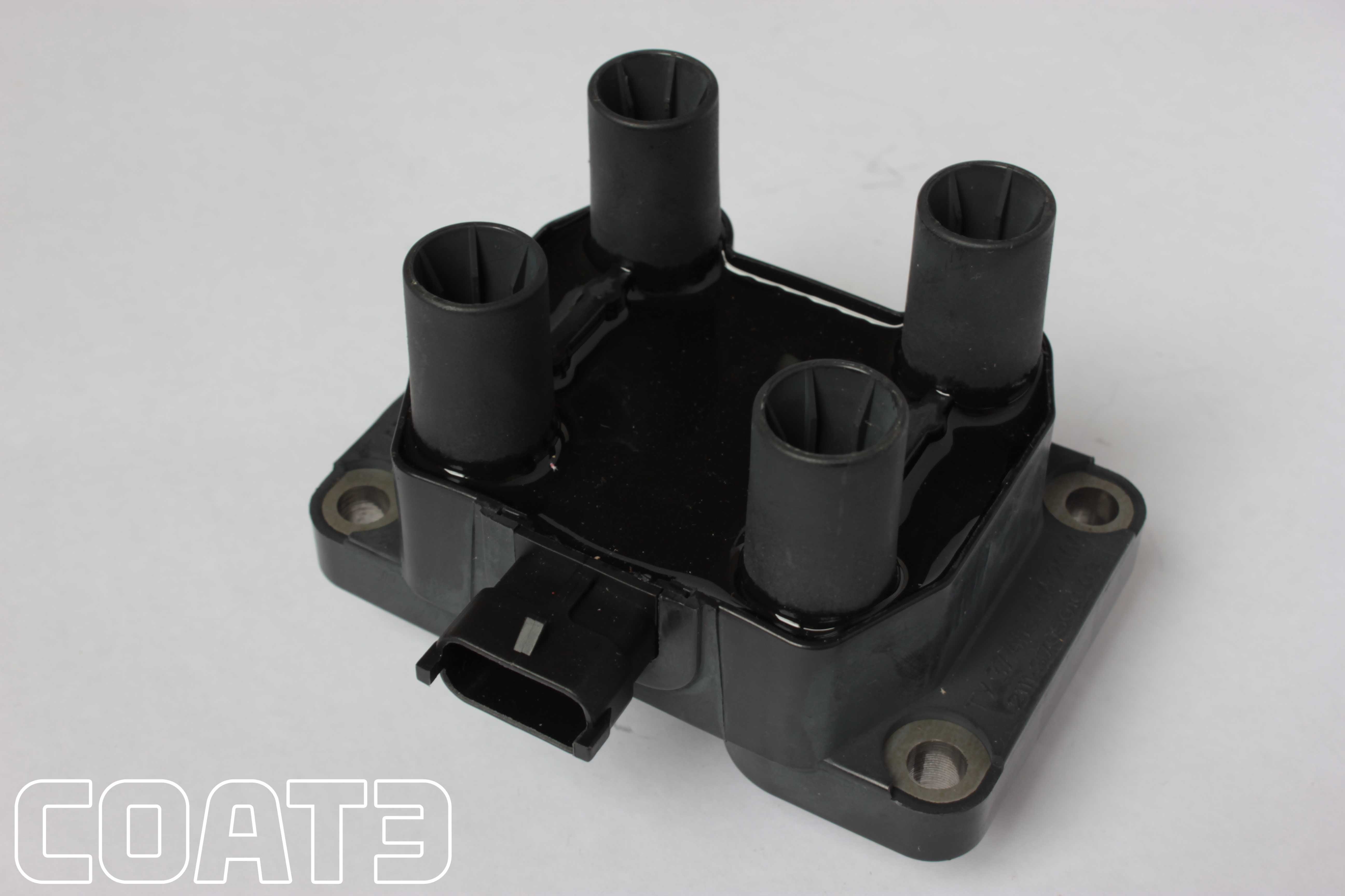

проскакивают мысли в будущем при выходе из строя хотя бы одной катушки выбросить их все и поставить оригинальную вазовскую четырех выводную катушку 2111-3705010-03 (производитель СОАТЭ, прямой артикул 042.3705) либо аналогичную. Ну и провода от двенкашки какие-нибудь чешские силиконовые с индуктивным наконечником TESLA T516M. Только придется немного обтачивать уплотнительные резинки на наконечниках для того, чтобы резинки плотно сидели в цилиндрах. А трехпиновый штекер на рынке думаю не сложно найти.
Из плюсов наверное то, что эту катушку и провода можно купить в любом магазине чуть ли не на каждом углу.
