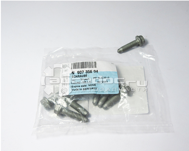

Покупаете болт катушки от фольксвагена его номер N90735604. Болт на 7.
Метчиком на 7 шаг 1 проходите резьбу. Все. Метчик покупал в интернет-магазине ВСЕ ИНСТРУМЕНТЫ. Болт по длине идеален.[/QUOTE]

Сообщение от Neon24 Посмотреть сообщение
[/COLOR]

Хм. Режем семёркой прям по остаткам старой резьбы (она типа на 6)? Ничего заранее прогонять не надо?
Болты я заказал. Дело за нахождением длинного метчика. Тот, который во Все инструменты.ру, сейчас короткий. Расширение начинается раньше длины болта.
Болты я заказал. Дело за нахождением длинного метчика. Тот, который во Все инструменты.ру, сейчас короткий. Расширение начинается раньше длины болта.[/QUOTE]
Да режем без подготовки метчиком на 7 с помощью вот этой штуки: 76905 MATRIX Вороток для метчиков. Он есть в Автодоке

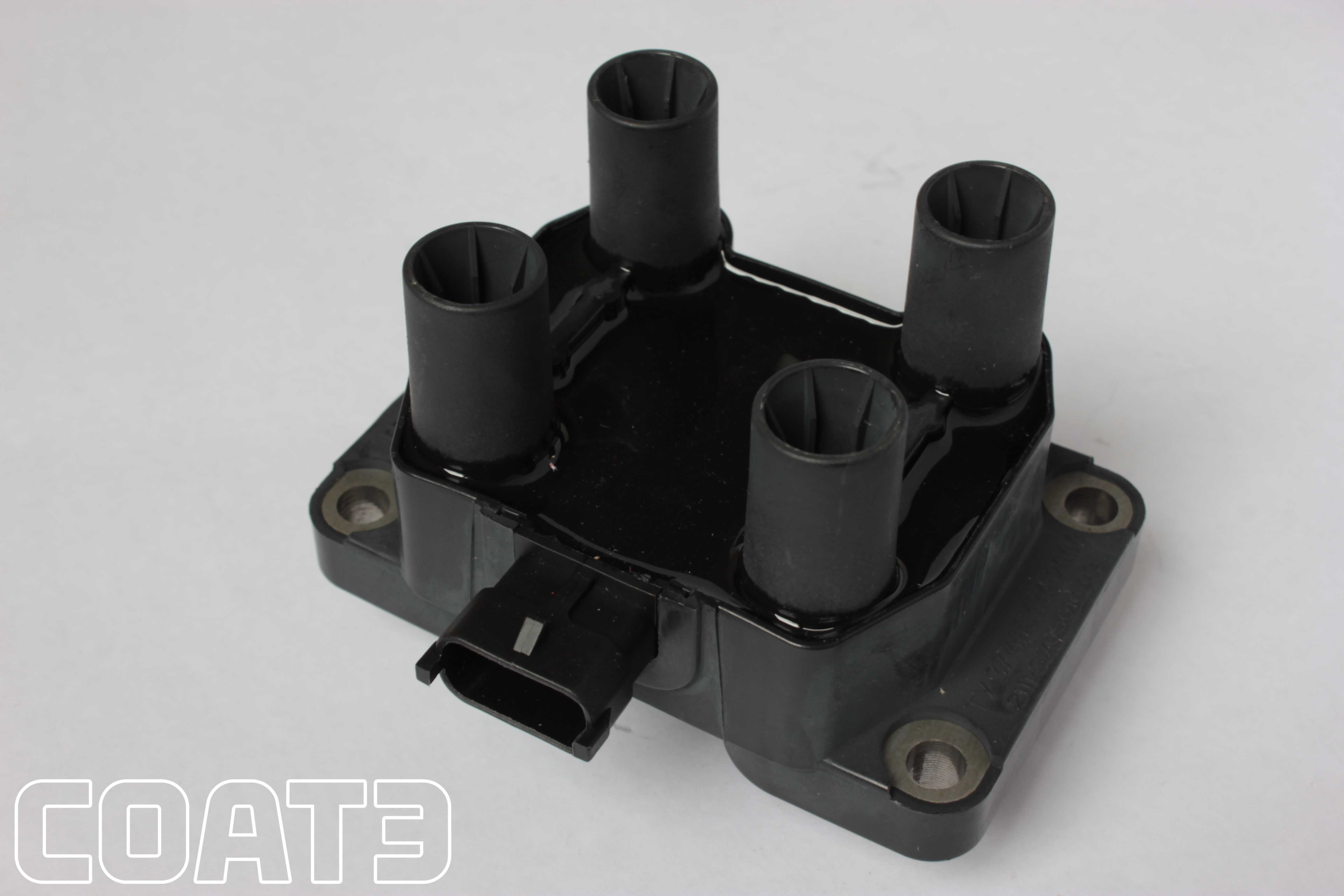

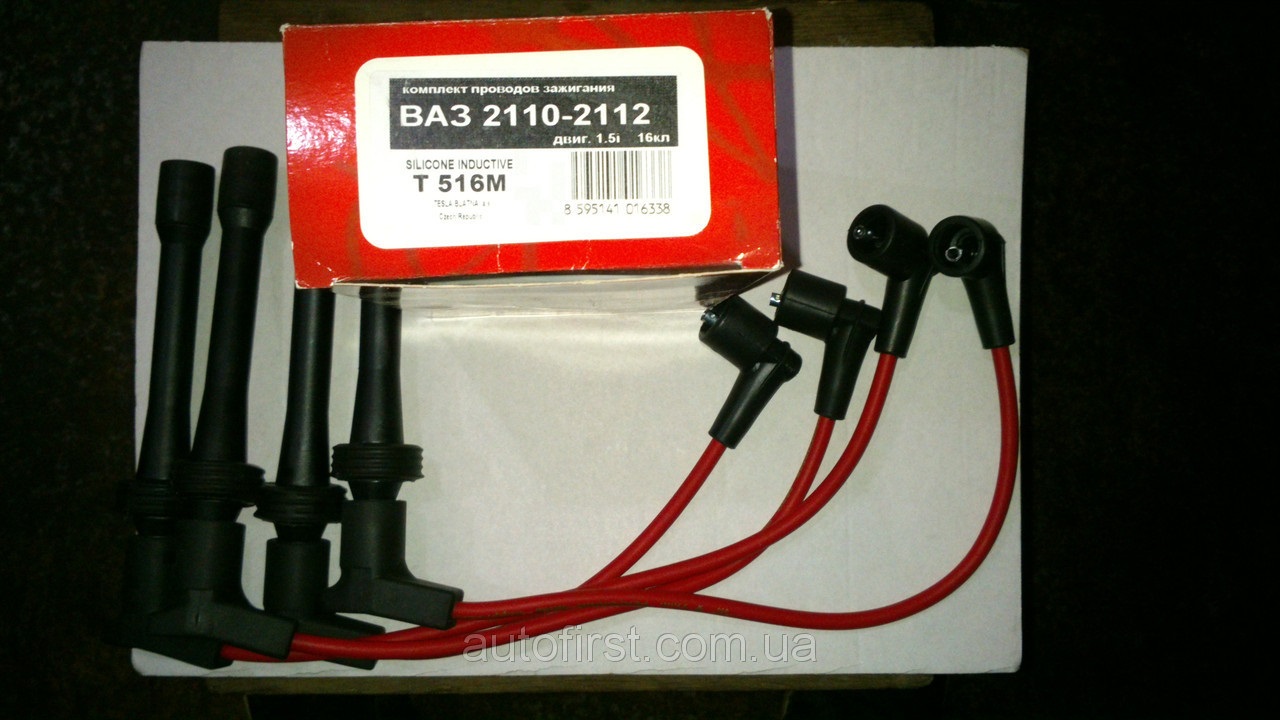

Менял ли кто все 4 катушки на одну вазовскую катушку и ВВ провода от 2112, как это делалют некоторые мегановоды? Можно ли так сделать на движке 2.0 с фазиком?

я не спрашивал зачем это нужно, я спросил делал ли кто так и можно ли вообще сделать это на этом моторе.

Можно, если не модуль, а четырех выводная катушка.

Сообщение от Morze701 Посмотреть сообщение
проскакивают мысли в будущем при выходе из строя хотя бы одной катушки выбросить их все и поставить оригинальную вазовскую четырех выводную катушку 2111-3705010-03 (производитель СОАТЭ, прямой артикул 042.3705) либо аналогичную. Ну и провода от двенкашки какие-нибудь чешские силиконовые с индуктивным наконечником TESLA T516M. Только придется немного обтачивать уплотнительные резинки на наконечниках для того, чтобы резинки плотно сидели в цилиндрах. А трехпиновый штекер на рынке думаю не сложно найти.
Из плюсов наверное то, что эту катушку и провода можно купить в любом магазине чуть ли не на каждом углу.

Катушки уже не выходят из строя на них. Одна штука 1500 р. Поставил и забыл.
