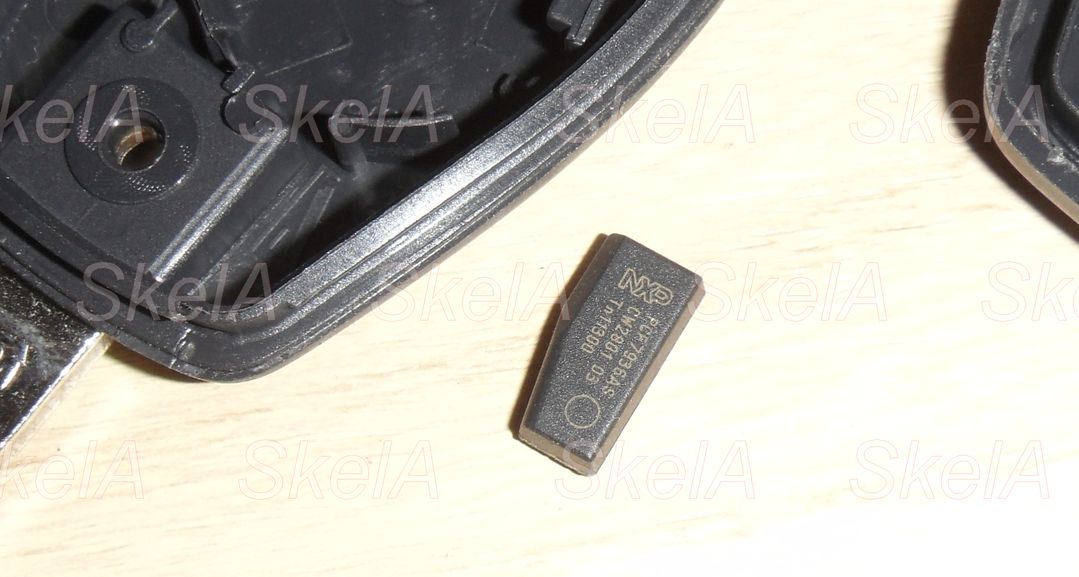

aGt
Какой у нас номер чипа(микросхеме) установленной на плате PCF7946 или PCF7947,кто вскрывал ? А так на Али есть...от 25 до 60 баксов
Прописать как сказал Скела дополнительный и все.
http://www.aliexpress.com/snapshot/224666254.html
Вот чип под имо
http://www.aliexpress.com/item/Renau...577968227.html
Опять-таки, а кто сможет прописать, кроме ОД?

http://www.ebay.com/itm/PCF7936AS-ID...ccessories&has
Вот по-моему нашел чип.

aGt а в этот ключ чип встанет? И все равно есть проблема адаптации ремонтного ключа к данной машине? Нужно настраивать мозги?

У себя в городе я вставлял и прописывал чип во второй ключ в обычном ларьке по изготовлению ключей(сигнализация с автозапуском и ОД вытащил чип из ключа в нее). За все взяли 1500.

Случайно зашёл в Ленту(Магазин такой) в Вологде. Там ларёк по изготовлению ключей новый открыли. Витрина крутая. В ней образцы выставлены. Так там для дастера несколько видов ключей выставлено и без кнопок и с 2 кнопками, и с 3 кнопками (багажник)
А чип от второго комплекта приклеить с внутренней стороны рулевой колонки у замка зажигания.
Думаю в более менее крупном городе должны быть такие мастерские.
