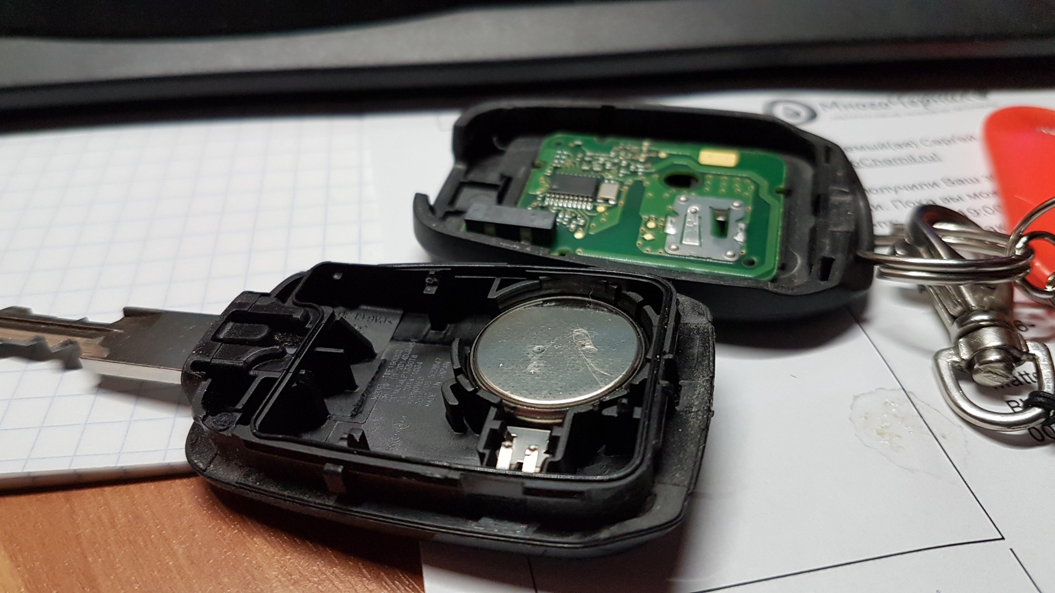

Дважды дастеровод
Регистрация: 26.06.2012
Сообщений: 995
Время онлайн: 9 мес. 1 нед. 6 д. 2 ч. 24 мин. 30 сек.
: 1437
Был(а): 08 ноя 2024 16:59
Адрес: Саранск
Re: Родной ключ зажигания
Кто-нибудь разбирал родной ключ зажигания от нового Дастера? Что-то не получается... Винтиков нет, как в старом. Не понятно, что куда тянуть. Пытался аккуратно отверткой отжать со стороны противоположной лезвию - не получается  Усилие уже большое прилагаю, боюсь сломать.
Просто минусовой отверткой располовинить ключ. Батарейка обычная 2032.
