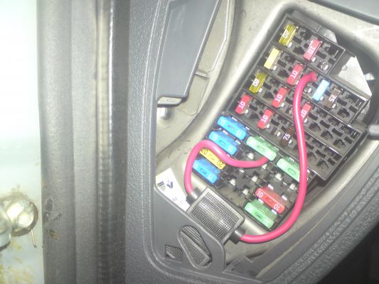

Опишу идею из Logan Club, работающую у меня уже 4 года. Дастера и схемы проводки пока нет, но принцип будет одинаков.
В салонном блоке предохранителей нужно перекоммутировать питающий провод (ДО предохранителя) стеклоподъемников на тот, на котором есть напряжение при выключенном зажигании. На Логане это самый толстый красный провод из подкапотного пространства после предохранителя на 60А.
В результате цепи остаются защищены штатными предохранителями.
Но есть в такой схеме и минус: подсветка кнопок задних ЭСП светится при выключенном зажигании и разблокированных стеклоподъемниках. Нужно их всегда блокировать или, как сделано у меня, впаять в них светодиоды.

Re: Работа стеклоподъёмников без включения зажигания
Сообщение от Andrey49
IMHO это и минусом-то назвать нельзя - зачем их постоянно держать разблокированными?
У меня тоже по этой же схеме подключено питание стеклоподъемников. Уже несколько лет, и проблем не было.
На Дастере наверное сделаю так же.
Если конечно, после установки доводчиков стекол, потребность в такой переделке не отпадет.

Кто предлагал реле всунуть?
На блоке ЦЭКБС, в белом разъёме, есть выход "В5", куда и подключаем реле. Алгоритм работы следующий. Как только машину оставляем в покое, в ЦЭКБС запускается таймер и через 30 минут, напряжение на этом выводе пропадает. Соответственно пропадает и питание ЭСП. Что бы появилось напряжение, нужно или включить габариты, или нажать на тормоз, или включить аварийку, и самое главное - открыть дверь.
Схема.
Согласно схеме ЭСП Российского Дастера, когда мотор электростеклоподъемника находиться в покое, на его клеммах +12Вольт. Мне показалось неправильным постоянно оставлять цепи под напряжением, поэтому и поставил реле. Подробней в моем БЖ.
ps Машину на сигнализацию поставил и ушел, через 30 минут реле отключиться и отключиться самодельная подсветка кнопок и снимиться питание с моторов.
