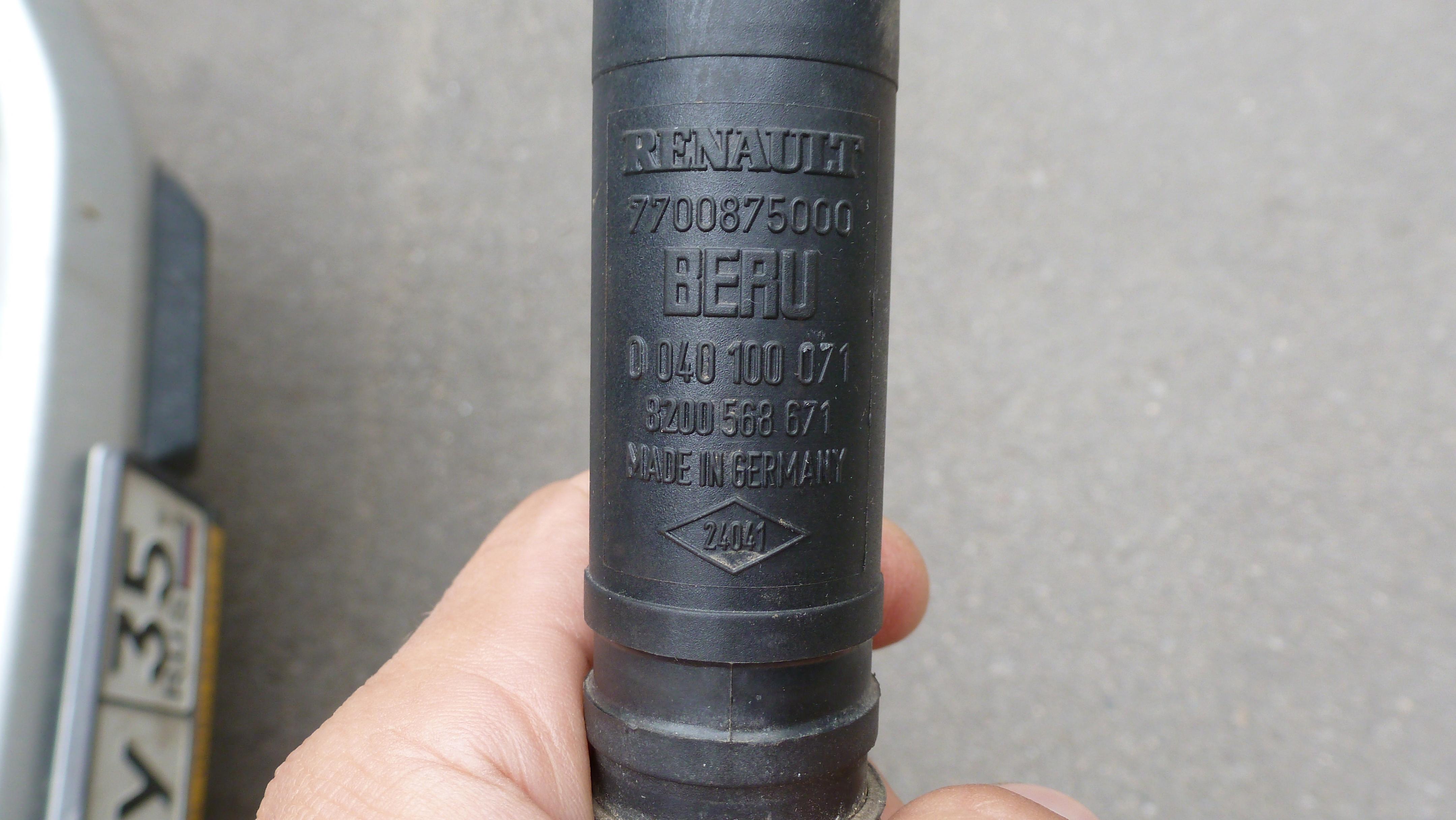

Сообщение от u313
Какой-нибудь номер партии, дата выпуска или что то в этом роде. Настоящий парт номер длинный и у всех катушек ес-сно одинаковый.
Конечно  Вот маркировка моих катушек
