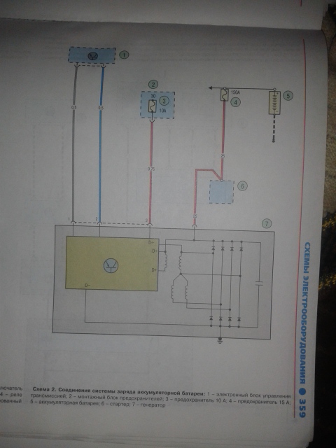

Попался мне букварь по "Форд-фокус", смотрю раздел генератор. Фото страниц книги внизу.
Черным по белому написано, что ЭБУ управляет генератором. Как и в наших авто.
ЭБУ может отключать гену на момент пуска(далее по тексту)... Это означает двустороннюю связь реализуемую проводной линии. Может таблетка закрыта из за обрыва или замыкания в этих проводах.
Теперь по вышеозначенной проблеме:
Генератор на стенде крутанули-исправен
Силовые провода-в норме
АКБ нагрузочной вилкой проверили-в порядке
Осталось проверить сигнальные провода к ЭБУ -их прозванивали? (Может я упустил чего).
Попробовать продублировать массу генератор-мотор-кузов.
Причина может быть на поверхности.
