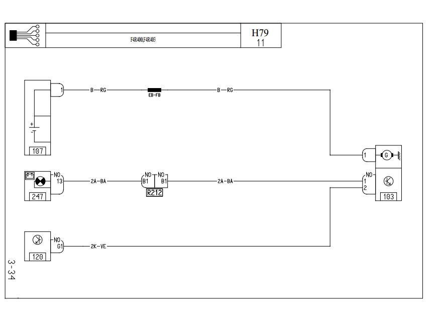

Что, с чем звонить... хз...
120 - ЭБУД
Замена свечей помогла справиться с неравномерным зарядом. Но лсталась гореть лампа чек с ошибкой р2503 (низкий сигнал системы заряда) . это дает основание предполагать, что или неоригинальный рн простотнеконектиться с эбу, либо плохой провод от рн к эбу.
На заведенном напруга на АКБ какая? Может стоит снять клемму с АКБ и подождать пару минут? Лампа погаснет? ИЛИ наоборот - покататься пока щетки не притрутся?
