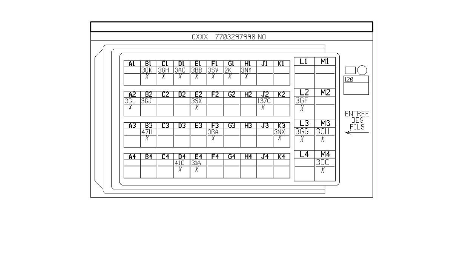

Лампа после отсоединения клемы не гаснет. Снятая ошибка вновь появляется после 2-7 запусков двс, а ошибка р2503 всегда стоит в листе контроля как ожидаемая .
Я бы забил. Заряд идет и идет нормальный.
Если есть желание прозванивать провода, то я не вижу смысла звонить на приборку. Если только на ЭБУД (G1 0.5 2K СИГНАЛ ЦЕПИ ЗАРЯДА ГЕНЕРАТОРА CQ0A). По нему и идет ошибка... Вот только если честно: я бы не стал этого делать.
Цоколевка разъёма ЭБУД:
